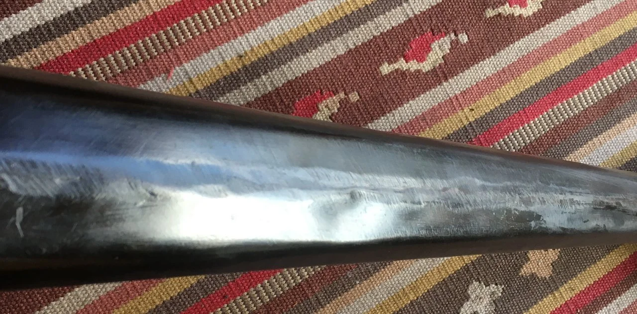

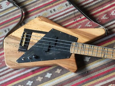

Jacob geht einen Schritt weiter und fertigt den Hals komplett aus Stahlstreifen, die in Form geschweißt werden. Der Hals ist also nicht so richtig rund, aber Halsprofile sind ja ein anderes Thema. Wichtig ist der Streifen innerhalb des Halses, der quasi den Spannstab ersetzt.

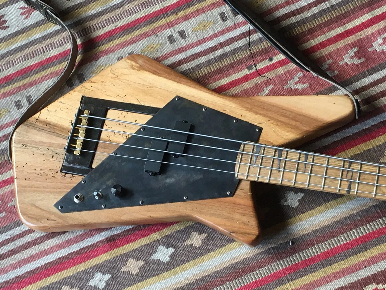

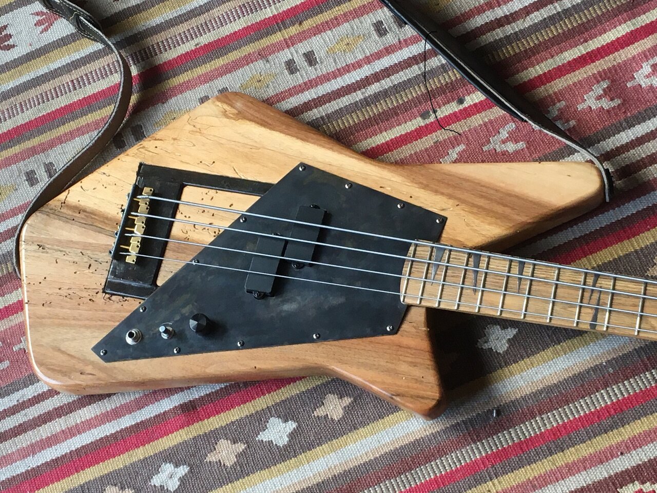

Jacob geht noch einen konsequenten Schritt zwei. Er schweißt einen Rahmen an den Hals und baut sozusagen einen Monocoque. Die Saiten werden komplett nur über diese Einheit geführt. Würde man den Body während der Show abfackeln, würde der Bass trotzdem funktionieren.
Ich beschreibe hier einen Prototypen, der z.T. noch anders ausgeführt ist, als die „Serie“.
Zum Beispiel ist hier der Hals und Rahmen nicht verchromt, was auch cool aussieht (alles Geschmacksfrage). Der ursprüngliche Pickguard aus Perloid wurde noch kurz vor der Übergabe gegen ein brüniertes Blech getauscht. Very konsequent! Und passend.

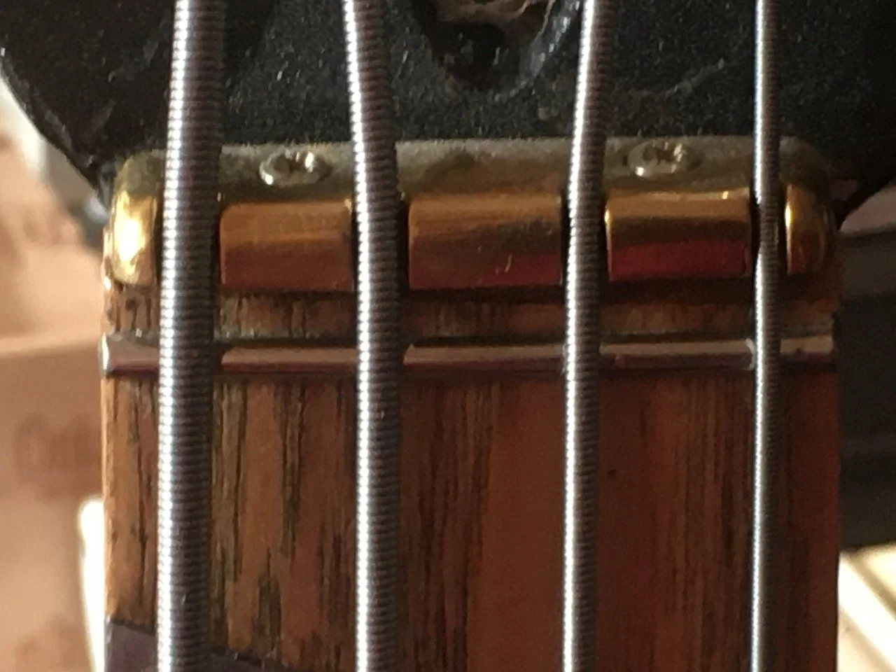

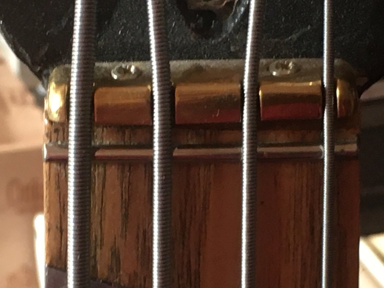

An der „Kopfgabel“ werkeln Sadowsky Tuner, evtl. waren die gerade vorhanden. Funktionieren tun sie super. Unauffällig. Die Saiten laufen hinter einem Messingsattel über einen Nullbund.

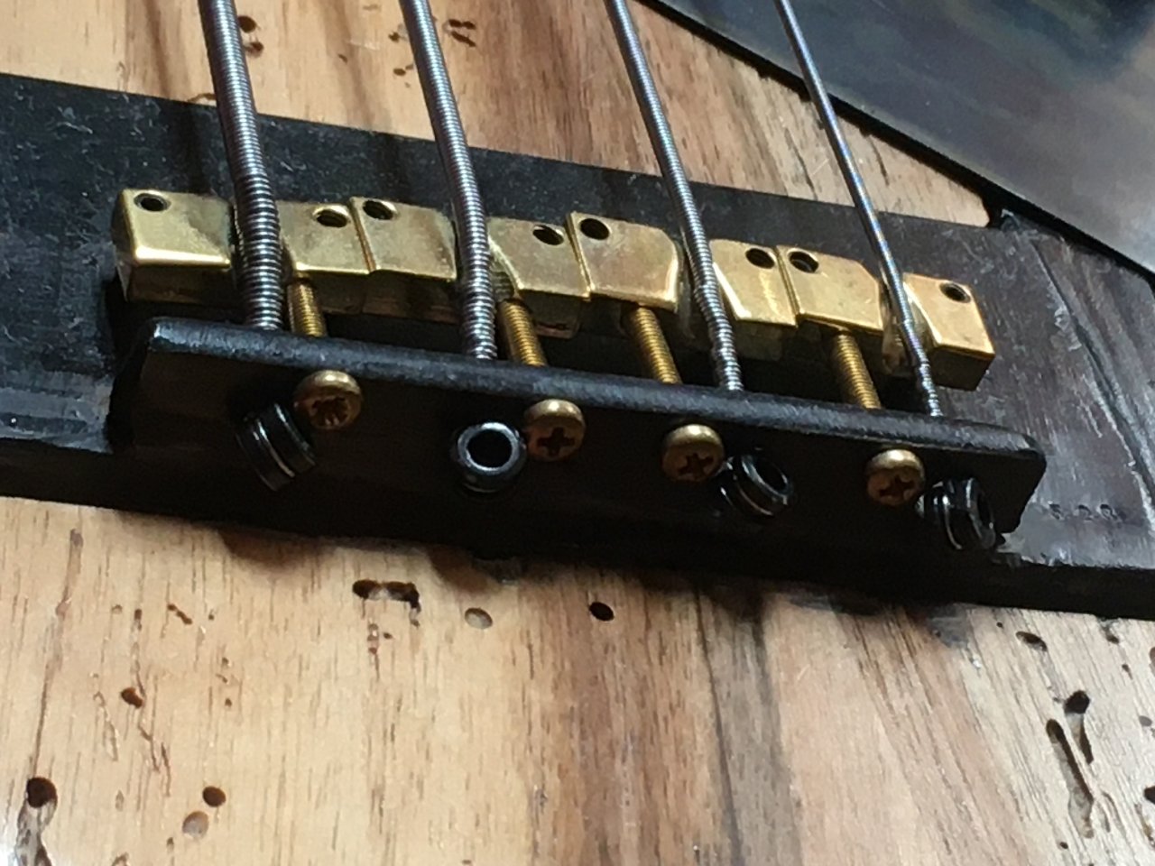

Die Bridge gibt es nicht so wirklich. Hier sind Saitenreiter in den Rahmen integriert. Diese waren zum Test noch anders. Der Bass war ausschließlich für Stringthrough konzipiert, hätte auch so funktioniert, leider passte die 125er Saite nicht so richtig durch. Daraufhin hat Jacob für diesen Anwendungsfall sich nochmal Gedanken gemacht und es gut und schnell umgesetzt.

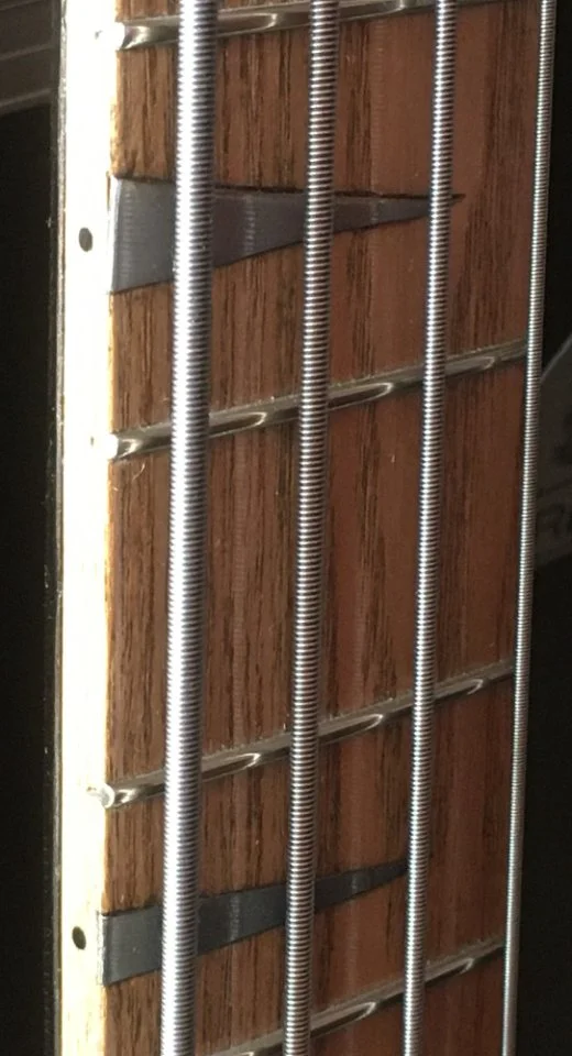

Kurz zum Holz: der Body muss sehr abgelagert sein. Diesen Rückschluss lassen zumindest die ehemaligen Einliegerwohnungen der rausgeklagten Würmer zu. Auf dem Hals liegt ein Griffbrett aus, äh, Erle (?) und beherbergt 20 Bünde. Die Markierungen vorne auf dem Griffbrett sind aus metallenen Dreiecken, an den Flanken findet man die entsprechenden Punkte.
Im Body werkelt ein Prezi PU vom Bassrefiner in einer nonreversed Postion. Volume und Tone is die Elektroausstattung. Und Buchse, logisch.

Der Hals lässt sich gut spielen (sonst hätte ich den auch garnicht gekauft). Die Kanten spürt man, aber nicht als Kante, sondern vielleicht als Führungslinie. Das Material ist nicht so kalt wie Alu aber kühler als Holz.
