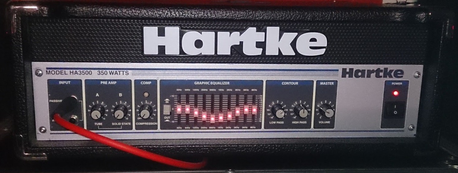

Hi,
Wie auf dem Bild zu sehen. Contour steht auf ca. 4. Als Bass hab ich einen Mendel Preci

deine eq-einstellung ist in der tat merkwürdig. viel "boost" seh ich da nicht. aber einen sound, der für mich fragen aufwirft nach dem spielstil und der musik. das ist im groben die übliche slap-badewanne - aber mit preci wäre das schon wieder untypisch. zudem sieht dem dem graphik-eq an, daß du das ding mit den augen und nicht mit den ohren eingestellt hast. gerade im bereich 100 - 800 hz wäre viel spielraum um den bass im mix deutlich nach vorne zu holen, ohne dazu ein mehr an lautstärke auffahren zu müssen. kurz gesagt: deine eq-einstellung frisst unglaublich viel leistung - die allerdings trotzdem an der box anliegt. und das, ohne dich in der band wirklich hörbar zu machen.

Diese Einstellung ist schon eine ziemliche Badewanne! Zwar nicht gerade boost, aber das ganze Mittenbereich wird bis zu 12dB abgesenkt. Es gibt hier ja schon sehr viele grobe Vorschläge, wie man EQs einstellt. Lass den EQ erstmal flach, benutze nur den Tube-Gain-Regler oder misch nur ein bisschen Solid-State dazu. Evtl etwas Cut der Höhen mit Contour, wenn nötig. Die Contour-Regler greifen sehr tief und sehr hoch ins Geschehen ein. MIt Low Contour vorsichtig umgehen. Brauche ich auch eher zum Absenken als zum Boosten. Und vor allem... stelle den Sound nicht ein, wenn du alleine vor dich hin daddelst. Das mindeste, was du tun solltest, wenn schon keine Band dabei ist... lass ein Playalong ohne Bass mitlaufen, damit der Bass gegen ein Bandgefüge anspielen kann. Ich nehme dafür immer gerne die Playalongs der CDs von den Tom Bornemann Lehrbüchern (schleichwerb :-) )
