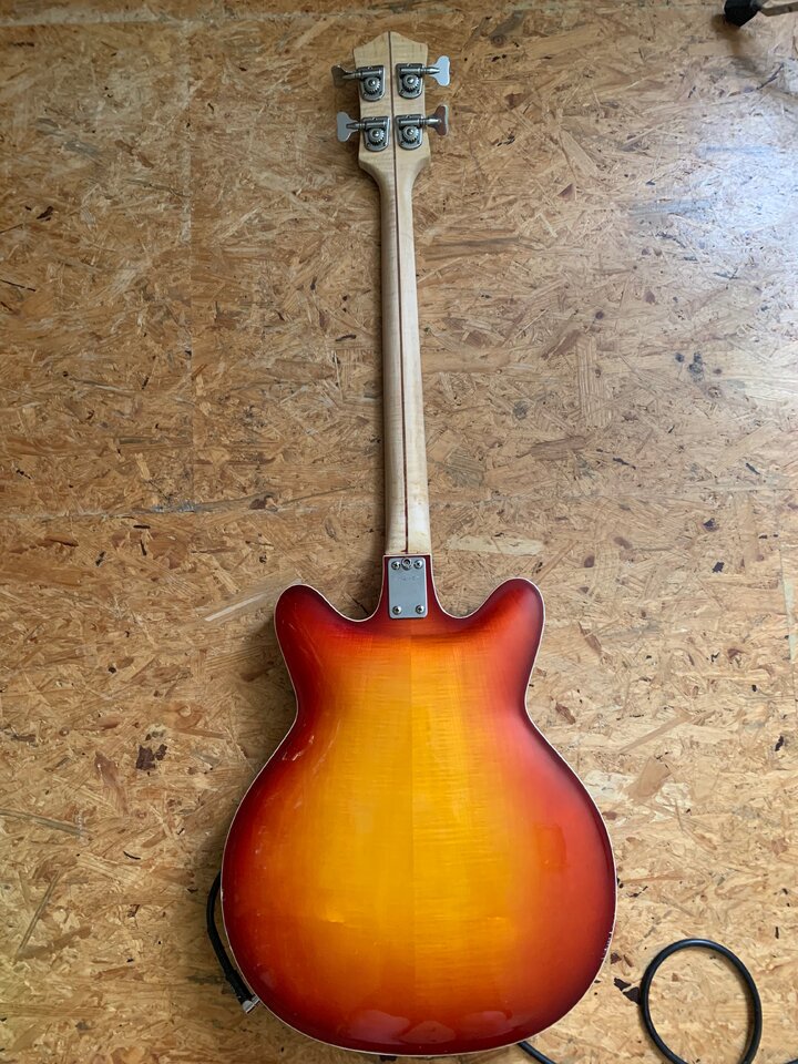

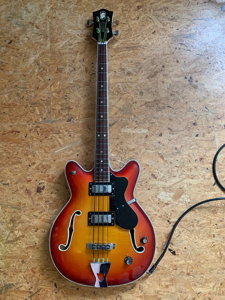

Hey!
Jetzt habe ich hoffentlich den richtigen Titel gewählt!
....und fertig ist er! Klingt super gut und ich bin voll stolz!
Wenn der Stempel in der Halstasche und auf dem Halsschuh stimmt ist das süsse Bässchen Bj. 1962.
Dafür sieht er echt sehr gut aus. Den Hals habe ich nun fast komplett neu aufgebaut: Ich habe mit einem Eschestab die alte Nut aufgefüllt,ihm einen Double Action Trussrod und eine 1,5 mm die Ahornschicht spendiert. Mit Pyramid Saiten klingt er jetzt echt wie in alten Zeiten!
Mit besten Dank für die Tipps,
Der Snarefluesterer

Sehr schön :)
Reaktionen: snarefluesterer
Der sieht echt schick aus. :great: Weiter viel Spaß damit!
