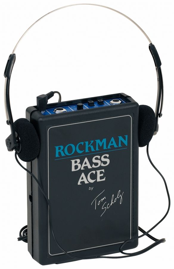

Hier gibt es was mit Instrumenteninput und AUX: https://www.thomannmusic.ch/rockman_guitar_ace.htm
Ich persönlich würde vermutlich aber trotzdem zum Blackstar greifen. Mit einem Kabel mit Jackbuchse und einer kreativen Lösung kannst du auch den an deinen Gurt machen.

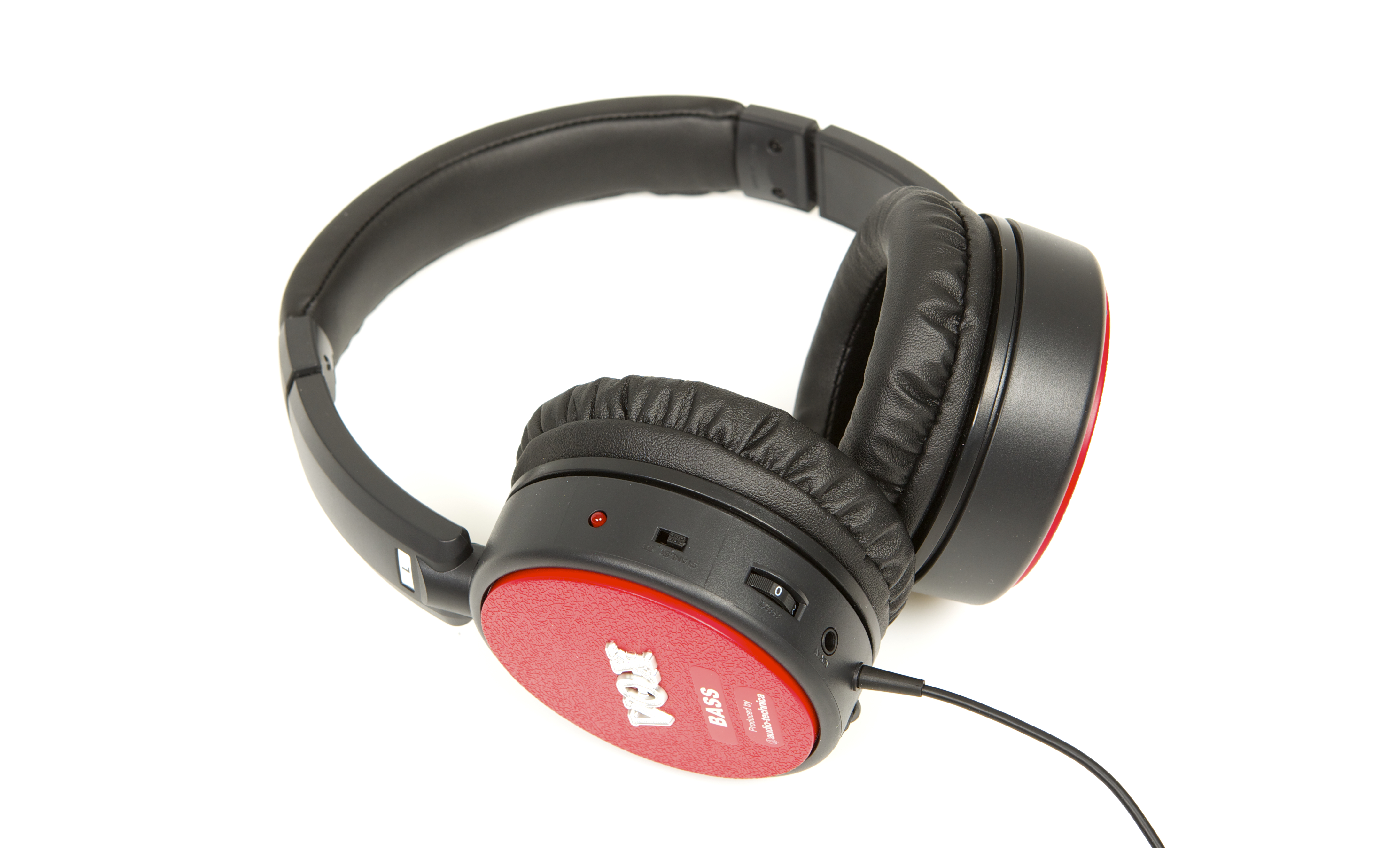

So eine Lösung gibt es von Vox ebenfalls.
Allerdings fand ich, dass die Bedienung am Höhrer selbst nich so praktisch ist, weil man ja nicht hin sehen kann. Die Bedienung ist bei den kleinen Teilen am Bass schon schwierig. Direkt am Kopfhöhrer sollte das noch mal schwieriger sein.
