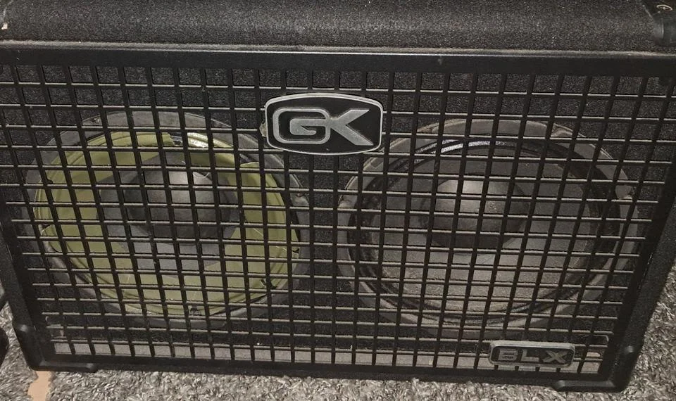

Das einzig relevante Foto.
Der Verkäufer hat schon geantwortet, dass er keine Zeit hat um nach zu schauen ob die LS mit drei oder vier Kabeln angeschlossen sind (seriell, parallel). Für ihn ist es aber wohl OK dass ich es dann mache.
Da BLX ja die günstigeren GK sind rechne ich nicht damit das sie innen nicht allzu viele Verstrebungen hat. Es kommt auch darauf an wo die sind.
Eventuell muss ich halt die Verstrebung die im Weg sind, nicht zerstörungsfrei abmontieren.
Im Netzt habe nur weniger über die Box gefunden, aber alles positiv. Zum Gewicht finde ich auch 2 Angaben, 21kg oder 28kg. Vom Bauchgefühl her wäre die Leichte gut für "den Zwerg". Bei der Schweren muss ich wieder an die Fatials denken, laut KI wäre ich nicht der erste der die Kiste "aufmöbelt". Dann wird aber die 115er das kleine Besteck sein da sie 7kg weniger wiegt.

Die Box liegt im Auto, der Verkäufer war sehr nett und hat einen guten Preis gemacht :juhuu: .
Beim ElectoEmma Laden hab ich Widerstände und Kondensatoren gekauft, zum Vermessen und für Subsonic Filter für meine zwei Verstärker.
Heute wird aber erstmal ausprobiert, ...auch was eine geklebte Sicke wert ist,bass-guitar
Guardians Of Asgaard von Amon Amarth fällt mir spontan dazu ein.
Reaktionen: schatten
  • #19
:D :D :D :juhuu:
Ich liebe die Kiste jetzt schon.

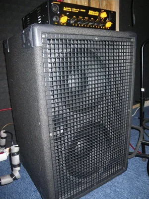

Sehr guter Kauf, die Kiste hängt die MBX115 voll ab, auch vom Gewicht.
Klar und schnell, auch höhere Töne vermisse ich nicht. Deadnotes und Stakkato total geil, bei Alienantfarm Smoothie Criminal hört man das gut, auch krass Hotel California und Feeling Good vom Bublé.
Mit der 115er + Hartke TP410 hatte ich zwar 2 Lautsprecher, aber die beiden GK ergeben ein Fullstack das klingt erwachsen und Groß. Ich habe beide auf die Seite gestellt, da ist dann ein Port der 115er auf Kniehöhe und alle Chassis auf die Höhe verteilt und eines davon auf Ohrhöhe. Am Boden liegend funzt mit der 210 solo nicht so gut.
Ich würde vermuten, daß es gar keine Verstrebungen gibt.
Doch, und zwar ist die Box mittig mit einer ganzen Platte geteilt und versteift. Für eine Einsteiger Serie finde ich das schon stark, sogar etwas Vlies ist drin.
GK schrub:
Braced ja, heavy aber auch alles aus 19mm MDF :facepalm1:, genau 28kg.
Aber weil sie eine Happy Metal Box ist und für den Preis, ist das für mich voll Ok.
Die MBX ist da viel geschickter Konstruiert, MPX, 20kg und effiziente Versteifungen.
Ich finde das Chassis hat gut Potential für meinen geplanten Giftzwerg.
Was haltet ihr von einer neues Sicke für das eine Chassis, selbstgemacht versteht sich?
Die Frage nach der Sicke hat sich erledigt.
Mir ist jetzt auch noch eingefallen das ich ein Car HiFi 8er Subwoofer Chassis habe, das kann sehr tief. Auf meinem PC hab ich tatsächlich noch die TSPs dazu gefunden von 2005.
Da ich Zeit habe würde ich damit einen Prototypen bauen, evtl pimpe ich damit das Wohnzimmer oder das Auto.
Oder als Ergänzung zum Giftzwerg.
Die Variante eine Knaller Box und ein Schönling mit etwas mehr Tiefgang, kann auch eine Modulare 2x 110 Lösung sein. Ala 22l OSB Zwerg und 50l MPX Fachwerk Gehäuse.
Ich möchte aus OSB Platten einfach mal alles in echt durchspielen und schauen ob ich auch alles zusammen Spaxen und Kleben kann, so das es auch hält.
  • #20
Gestern habe ich mal ein Chassis raus genommen, das geklebte. Ein Stück wiegt 3,1kg, das ist schon mal Geil. Per Chassis kann man die 210er Kiste nicht erleichtern, nicht spürbar jefenfalls. Der Ausschnitt passt für Faitals:great:.
Als nächstes hab ich mir die Sicke von innen angeschaut, auf der Suche nach Beschädigungen. Nix, gar nichts, dann das Panzertape abgezogen, alles tiptop :juhuu: . Die Frage nach der Reparatur der Sicke entfällt somit.
Warum macht man sowas? Mir soll es ja Recht sein:engel:.
Ich habe aber am Ausschnitt Brüche gesehendie, die Kiste ist wohl mal runter gefallen. MDF halt, egal das kann man Flicken.
Bevor ich den Lautsprecher wieder ein gebaut habe, musste ich natürlich unbedingt ausprobieren wie er mit einem Klingt. Ohne irgend etwas zu verschließen.
Das klingt scheiße, die Verbindung der 2 Kammern bildet einen Port mit unpassender Abstimmung bei ca 80-100Hz.
Ich habe das "reparierte" wieder rein geschraubt, mit voller Erwartung natürlich gleich angespielt. Ich habe aber keinen Unterschied gehört.
