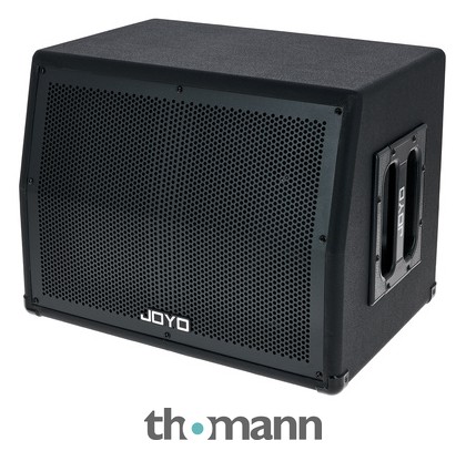

ich würde keinen Combo extra kaufen, eher ne 1x10 oder 1x12 box, der BQ500 is doch eh da
dann ist sogar noch genug Budget da fürn Rollbrett und n Spanngurt :D
Reaktionen: Wesertom und Maybe3596
Hi, danke für eure Einschätzung. Irgendwie denke ich auch, dass der BQ 500 ja schon da ist. Die WCA 12 ist schon weit weg (eine 12 er Eminence Gitarrenbox bekomme ich für 50 um die Ecke).
Die Joyo ist eine Option, aber ich glaub, da nehme ich lieber die TCE B208 gebraucht. Die ist leicht und zur Not mit der 4x8 (beide 8 Ohm) kombinierbar.

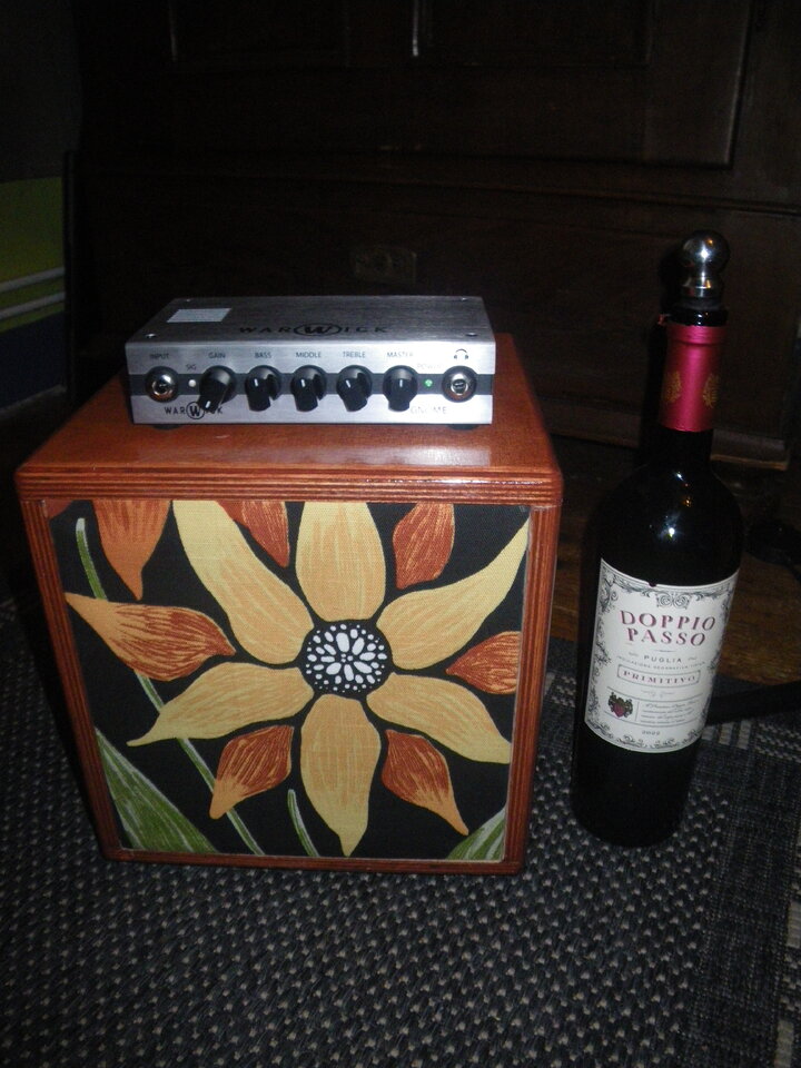

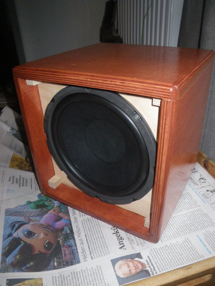

genau das habe ich gemacht um mit meinem Ukulelebass für kleinere Akustiksessions gerüstet zu sein. Funktionirt prima, klingt gut, ist aber natürlich in der Lautstärke begrenzt. Und: hat beim Bau auch noch Sbass gemacht.
Guckst du hier (mit Größenvergleich 8D):
Gekauft habe ich ihn da: https://atld.de/LAVOCE-FBASS08-18-8-Bassgitarrenlautsprecher-Ferrit
Reaktionen: Wesertom und bassmansemi

Moin,
vergleichen mit Roland Cube 30, Fender Rumble 40 kann ich nicht, aber gegen Cajon, ggf. leises E-Drumset, Westerngitarren und so komme ich gut gegen an.
Der Lautsprecher und die Boxengröße ( inneres Volumen) wurden mir hier im Forum empfohlen. Ich wollte es so klein wie möglich machen. Und ja, unter 100 € wird schwierig. Ging bei mir nur, weil ich außer Speaker und Gummifüßen alles hatte bzw. vorhandenes umfunktionieren konnte. Eine Neckplate als Aufnahme für die Klinkenbuchse z.B.
  • #10
Ach ja: statt Gitter habe ich halt ein Stück Vorhangstoff auf einen Holzrahmen getackert
