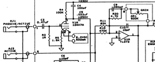

Ciao @bülti
hier sieht man, dass die erste halbe Preampröhre mit einer festen Verstärkung als erste Gainstage im Amp sitzt und dies nur am Passive/Active Eingang. Die Schaltung ist insofern ähnlich vieler Preampröhren in cleanen Amps wie SWR, Trace Elliot usw. Die ist ausschliesslich für Färbung und nicht für Overdrive da. Wenn man Gas gibt, übersteuert man einen TL072 weiter hinten, was durchaus auch gut klingen kann.
(Die zweite halbe Preampröhre ist im Aural Enhancer und deren Gain kann dort geregelt werden, aber auch ohne Overdrive, dies nur am Rand)
Es ist theoretisch schon möglich, dass auch Preampröhren grösseren Serienstreuungen unterworfen sind, aber bei der fixen relativ kleinen Verstärkung in dieser Schaltung sollte das trotzdem nicht stark hörbar sein. Kannst Du nochmals mit der alten Röhre vergleichen und so einen eventuellen Defekt ausschliessen?
Der Output eines 160A allerdings kann durchaus weit über Linelevel sein, wenn man entsprechend aufdreht, da erscheint es plausibel, dass Du mit dem Kompressor früher Deine Vorstufe bereits hart angefahren hast. Bei meinen SWR bin ich normal mit einem Aktivbass im Passive/Active Eingang bei etwa 12-13Uhr Gain.
