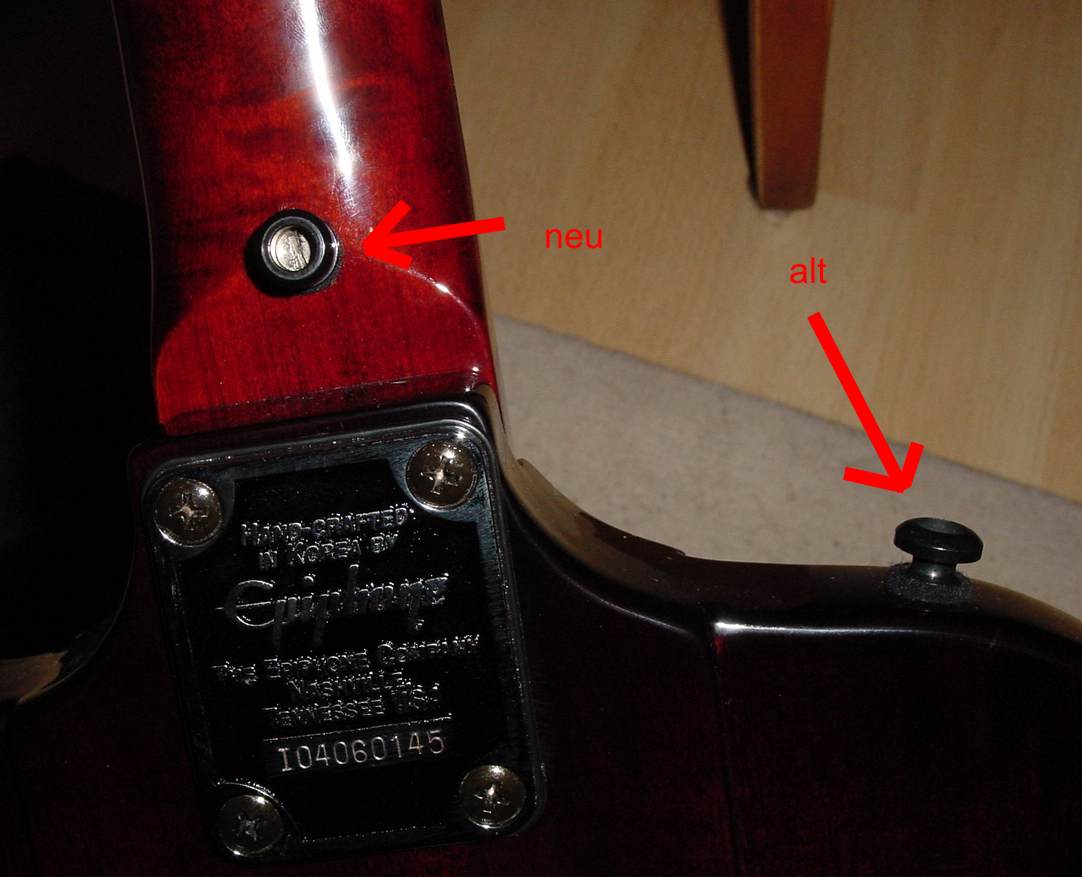

Habe es bei meinem T-bird folgendermassen wie bei "neu" gelöst:
Reaktionen: fred headless und 4enima

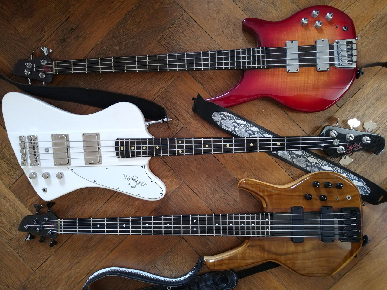

Wenn dich die Optik nicht stört würde ich dir eine Gurtpinverlängerung wie hier an meinem Bird empfehlen:
Auf jeden Fall muss der Pin an das obere, also in deinem Fall kürzere Horn, kann mir garnicht vorstellen, wie man mit dem Gurt am unteren spielen kann.

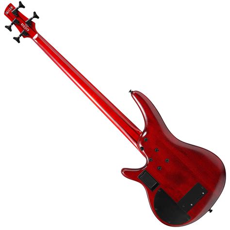

Die Pinverlängerung ist geil – an dem Thunderbird, würde aber beim Bass um den es mir geht
(Ibanez SRD900F-BTL) nicht ausreichen, da müsste zu viel Weg ausgeglichen werden.
Unten am Hals als Ort für den Pin finde ich gut, traue mich aber noch nicht so richtig an der Stelle ins Holz zu bohren.
Kannst auch erstmal ein Schraube der Halsplatte umfunktionieren. Brauchst halt ne Ersatzschraube mit gleichem Gewinde, längerem Schaft und passenden Kopf.
Stimmt, der Ibanez hat schon ein arg kurzes unteres Horn. In den Hals würde ich auch nicht bohren, da müsstest du auch so weit oben am Hals den Pin anbringen, dass es bein spielen außerhalb der 'Money Zone' sicher stören wird. Hmmm....:gruebel:
