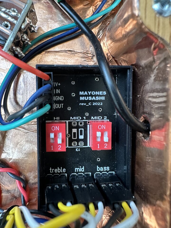

I habe einen Mayones Patriot 5 erworben der mit einem MUSASHI - ACTIVE BASS PREAMP WITH A 3-BAND EQ ausgestattet ist. Laut Mayones sind die Frequenzen des Preamps wie folgt ausgelegt:
Bass 22 Hz, Mitten 730 Hz (Default), Höhen 18 kHz
Im Elektronikfach befindet sich jedoch ein DIP Schalter (siehe Foto), zu dem Mayones allerdings keine weiteren Angaben macht. Ich vermute mal, dass der DIP Schalter die Centerfrequenzen zumindest der Mitten einwählen kann, bin mir da aber nicht sicher. Infos im Netz habe ich keine gefunden und Mayones Support noch nicht geantwortet. Daher meine Frage hier im Forum, ob jemand mit diesem preamp bereits Erfahrungen gemacht hat und, vor allem, welche (wenn dem dann so ist) Frequenzen wählbar sind.
Vielen Dank für euere Hinweise !
Steht doch auf der Platine: links hi, also Höhen, und rechts mid2, also Mitten. Mid1 ist nicht bestückt, scheinbar gibt es auch eine 4-Band Variante.
Beide Schalter auf on dürfte die tiefste Filterfrequenz einstellen, beide auf off die höchste. Mit den Zwischenstellungen ergeben sich vier verschiedene Frequenzen pro Band.
Alles nur geraten, mein EMG Preamp hat ähnliche Schalter zum Umschalten der Frequenzen. Probiere es einfach aus.

Es scheint dazu keine Infos zu geben. Da hilft in der Tat nur probieren einstellen was dem Ohr gefällt.

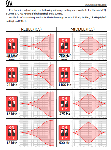

Zwischenzeitlich hat sich der Mayones Service bei mir gemeldet und Licht ins Dunkel gebracht. Die DIP Schalten erlauben für die Mitten die Centerfrequenzen 750Hz(Standard), 1100 Hz, 570 Hz und 500 Hz. Bei den Höhen sind es 18kHz (Standard), 24 kHz, 16 kHz und 13 kHz.
Nach einigem Experimentieren, haben mich meine Ohren zu 570Hz bei den Mids und 16 kHz bei den Höhen geführt.

Die Unterschiede im Mitten-Frequenzband sind deutlich zu hören. Die Umschaltung von 750 auf 570 Hz ergibt einen weicheren, runderen Sound, bei gutem Durchsetzungsvermögen. Die Mittenbänder sind als semi-parametrische Filter angelegt (mit festgelegtem Q-Wert) und formen den Sound schon stark.

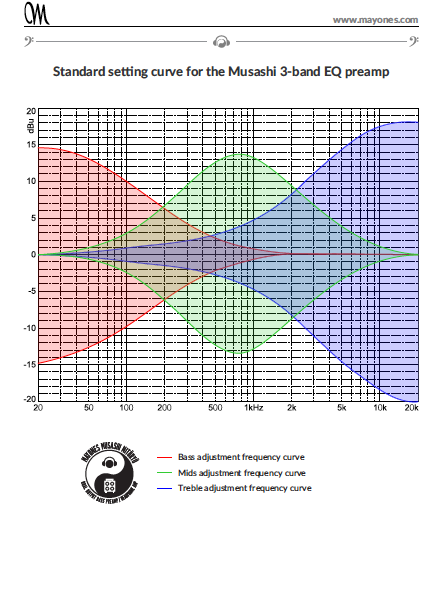

Die Höhen sind in der Tat sehr hoch angelegt. Aber wie die Graphik zeigt handelt es sich bei Bass (mit 22 Hz auch extrem tief) und Höhen um shelving Filter, die ja viel früher als die angewählten Centerfrequenzen greifen. Beim Bass erfolgt eine Anhebung um bis zu +/- 10dbu auch in den kritische Frequenzen um 40-100Hz. Bei den Höhen ebenfalls +/- 10dbu bei den Frequenzen 3-6 kHz. Der "Kuhschwanz nach unten (Richtung 22Hz) gibt, vorsichtig eingesetzt schon ein monumentales Fundament. In Richtung >13kHz bekommt der Sound etwas kristallines, schimmerndes, was vor allem bei Slapsounds wirklich gut klingt.
