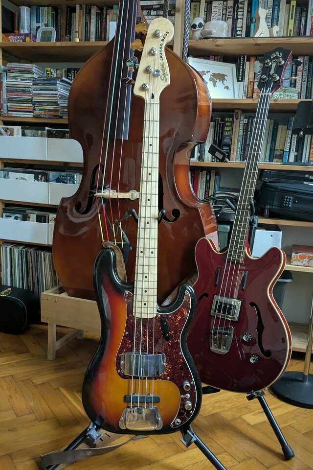

Vorgeschichte:
Ich habe einen spät-1980er MIJ Precision Bass, den hab ich 1991 gekauft, mein erster "guter" Bass. Hab den lang in einer Punk-Band gespielt, hat viele Mods über sich ergehen lassen müssen (Bartolini J-Bridge-Pickup - den hab ich seit 20 Jahren nicht mehr verwendet; schwere ABM-Bridge; diverse Pickguards, etc.
Letzter Mod war ein Jazz Bass-Hals - der originale hatte komplett abgespielte Bünde, und der Halsstab war "maxed out".
Nachdem ich nach längerer Pause (wo ich Gitarre, Mandoline, Steel Guitar, etc gespielt habe) wieder mit Bass begonnen habe, hab ich schnell gemerkt, dass meine Hände nicht mehr so belastbar sind; beginnende Arthrosen in den Gelenken, und mein linker kleiner Finger ist nach einem Unfall beim Klettern leicht verbogen, und schmerzt bei langer Belastung.
Habe deshalb einige Short Scale durchprobiert, und wenn ich die auch mag, bin ich im Herzen halt doch ein "Preci-Mann". Außerdem wollte ich meinen altgedienten Haudegen weiter dabeihaben.

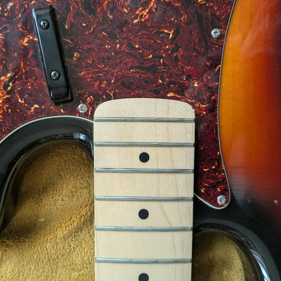

Hab vor kurzem auf TalkBass in einem Thread gelesen, dass Squier Jaguar Medium Scale-Bässe zwar die kürzere 32" Mensur haben, der Halsfuss aber exakt die gleichen Maße wie ein 34" Fender-Hals hat; "Conversion Necks sind es aber keine - d.h., die Brücke muß ein bißl Richtung Hals rutschen.
Hab dann diese Woche einen Squier Affinity Jaguar Bass H auf einer lokalen Anzeigenseite gefunden, zu einem guten Preis, den hab ich heute abgeholt, und den Halswechsel vorgenommen.
...und voilà, der Hals passt wie angegossen in die Halstasche (und die Schraublöcher stimmen auch überein):

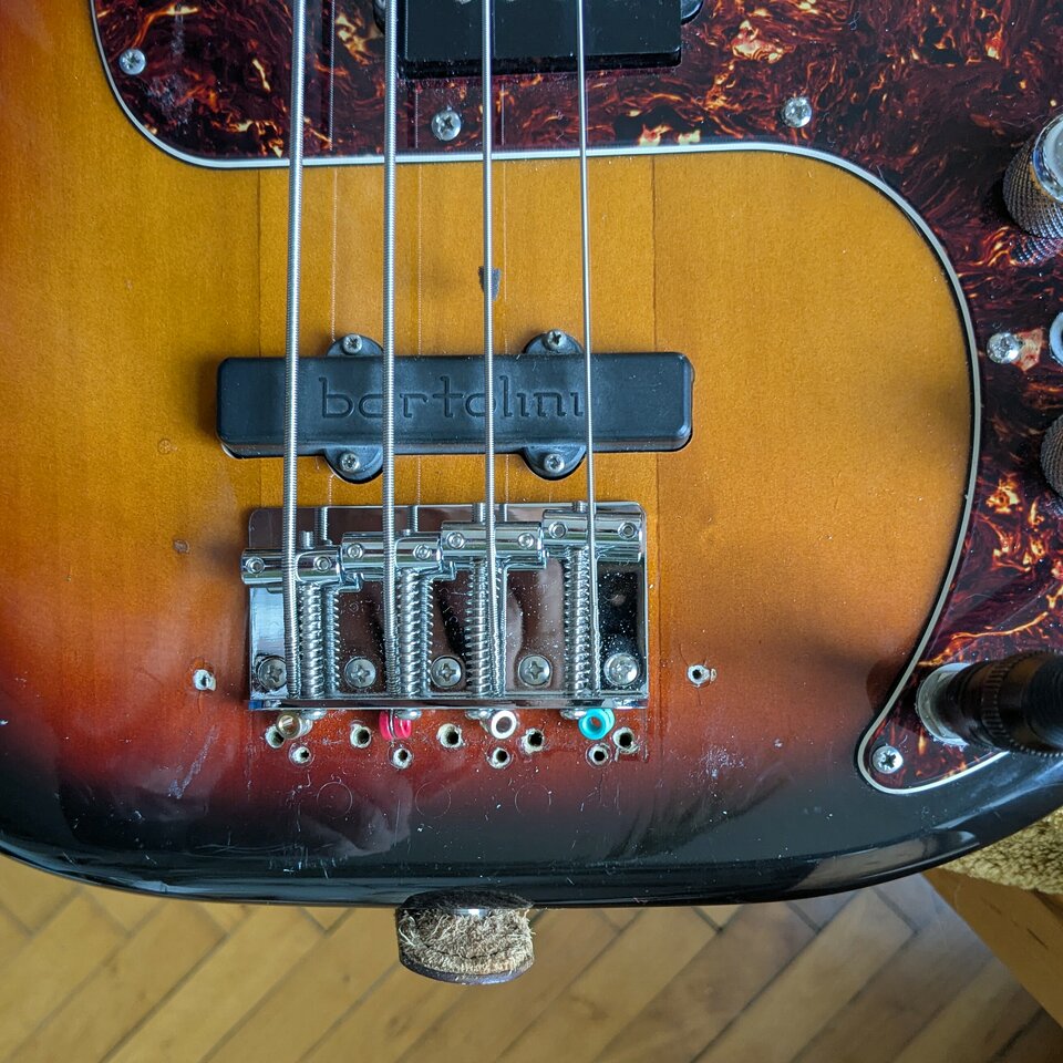

Nach umfangreichen Vermessungen 😎 hab ich beschlossen, statt der Preci-Bridge (Wilkinson mit Messing-Reitern) die vom Jaguar zu nehmen - die hat einfach längere Schrauben für die Oktavreinheit, da muss die Grundplatte nicht so weit rutschen.
Im Endeffekt musste ich die Bridge (unter Ausnutzung des gesamten Einstellspielraums der Saitenreiter) um exakt 13 mm Richtung Hals verschieben.
So sieht das (mit bereits korrekt eingestellter Oktavreinheit) aus:
Hier sieht man übrigens auch noch die 4 Löcher von der ABM-Bridge, die schon im letzten Jahrtausend wieder abmontiert wurde...
Aber: Gleich sind die Löcher weg!
Das Preci-Bridge Cover verdeckt nicht nur die Löcher, sondern auch die komplette versetzte Bridge...
Irgendwann muss ich endlich den Bartolini J rausschmeißen, der eh nicht verwendet wird, hatte nur noch keine Idee, wie ich das Loch drunter verschönern könnte...
Aufkleber drauf 😁
Reaktionen: RomanS
sehr schöner Umbau!
Magst generell keinen Steg-PU mehr haben oder nur jetzt, weil er zu nahe am Steg ist?
Könntest so etwas wie einen H22 PU drüber geben. Damit kämst du ohne weitere Fräsungen ein gutes Stück weiter Richtung Hals.
Edith sagt: vergiss es. Steht eh im Eingangspost.
Oder aber du füllst das Loch mit einem Stückerl Holz und setzt da dann einen Jaguar Mute drauf (weist eh: ich hab den in meinem Preci und bin sehr happy damit). Sollte sich Daumen mal Pi gut ausgehen, dass du nix in den Bestands-Korpus bohren musst und der Mute verdeckt dann halbwegs stilecht das Loch . . . selbst wenn du ihn gar nicht verwenden solltests

Hab ich Dich jemals deswegen geschimpft? Vermutlich laut gedacht... 😎
An ein Jaguar-Mute hab ich auch schon gedacht, vermutlich wär das aber überflüssig, ich hab eh ganz klassisch immer Schaumgummi innen am Bridge Cover; wär vermutlich auch etwas viel Chrom...
Steg-Pickup macht bei mir wenig Sinn, ich stehe halt auf sehr altmodische Bass-Sounds - Duck Dunn, Keith Ferguson und so... Der H22 würde bei mir eher am Hals sitzen, so wie im gleichnamigen Harmony Hollowbody (ein "Traumbass" von mir, leider nur mehr zu Sammlerpreisen zu bekommen, seit der in der Americana-Szene so populär geworden ist...)

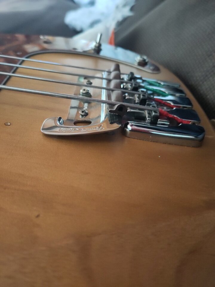

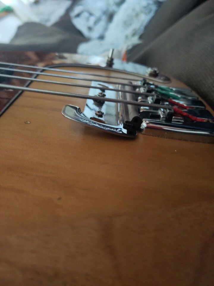

Achso
Wie gesagt hab ich einen Jaguar Mute drauf (wie beim Sean Hurley Signature). Die weiche Fensterdichtung ersetzt den etwas härteren Schaumstoff und klingt IMHO viel besser. Bzw klingt an der Position besser (ist etwas weiter weg von den Reitern als wenn ich eine Fender Bridge hätte)
Kannst Du da bitte nochmal drunter fotografieren, wie die Schrauben da sitzen
