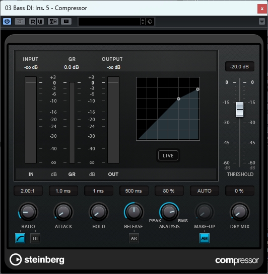

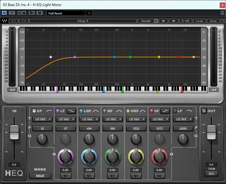

Ich hab bei Gitarre und Keyboard die Tiefen nicht abgesenkt, das werd ich mal ausprobieren. Zu den Einstellungen von EQ und Comp beim Bass habe ich einen Screenshot beigefügt. Mir ist dabei eingefallen, dass es vielleicht keine super Idee war, schon bei der Aufnahme auf meinem Pedalboard einen Kompressor zuzugeben ... :II Die Reihenfolge in der DAW ist: erst EQ, dann Comp. Falls Ihr es auf Euch nehmen wollt, mal in den aktuellen Mix reinzuhören, hab ich den als MP3 hier mit angehängt. Aber ich hab ja schon jetzt Ideen, wie ich weitermachen kann! Von Online-Mastering hab ich noch nie etwas gehört, das klingt ja spannend, werd ich mir auch anschauen.

Huhu @X-Ray!
In Deinem Soundbeispiel ist im Frequenzbereich <~500Hz bis in den Subbass-Bereich ganz schön was los - mein Ansatz wäre in diesem Fall tatsächlich wie oben vorgeschlagen, jedem Instrument zunächst einen sinnvollen Low-Cut zu verpassen, um zu verhindern, daß sich die Signale im Bassbereich derart aufaddieren.
Wie beschrieben verwende ich zu diesem Zweck mehrere zweckgebundene EQs - solltest Du weiterhin nur einen EQ pro Spur verwenden wollen, würde ich diesen beim Bass deutlich höher (~80Hz) ansiedeln. Derartige, im ersten Moment vielleicht rigoros anmutende Einstellungen würde ich Dir auch für alle Instrumente empfehlen. Als Daumenregel-Ausgangspunkt verwende ich für basslastige Instrumente häufig eine Oktave über der Fundamentalen.
Den Bass-Kompressor würde ich erst dann neu beurteilen und bei Bedarf überarbeiten.
Grundsätzlich ist mehrfaches Komprimieren nicht nur möglich sondern durchaus auch üblich: Ich mache z.B. eine Art Multibandkompression auf dem Pedalboard mit einem Omnilooper, darauf folgen weitere Kompressionsstufen im Channel-Strip (bei gedoppelten Instrumenten auch in der Gruppe) und der Summe (s.o.). Ich persönlich finde diese Vorgehensweise im Mix auch einfacher zu handhaben, da jeder Kompressor nur einen einzigen Zweck erfüllt und ich nicht versuchen muss, alle Probleme mit einem einzigen Werkzeug an der vorgegebenen Stelle in der Kette zu lösen.
Wie schon von @bassmansemi vorgeschlagen, würden insbesondere auch Vocals und Gitte vom Einsatz eines Kompressors profitieren und Dir auch das Mischen der Instrumente erleichtern.
