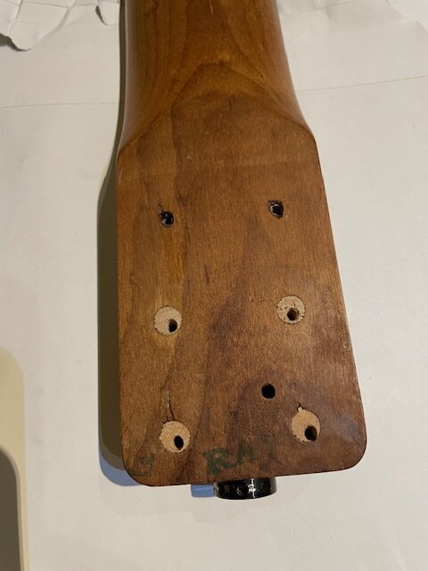

Ich habe einen MM Sterling Sting Ray 5 Hals der so aussieht. Ist es normal das solche Holzdübel bei der Verschraubung verwendet werden?
Würde mal vermuten, dass da jemand die originalen Bohrungen überdreht und mit Holzdübeln repariert hat. Sollte halten. Stelle mir nur die Frage, warum er die Dübel nicht zentrisch zur den vorhandenen Bohrlöchern gesetzt hat. Hatte wohl keine Ständerbrohrmaschine. :coffee:
Reaktionen: xroads
Eigentlich nicht. Normalerweise werden Hals und Body gefertigt, und im Werk nach Schablonen gebohrt. Es kann sein, daß hier in der Fertigung Fehler aufgetaucht sind und repariert wurden. Oder einer der Vorbesitzer hat den Hals auf einem anderen Body mit abweichenden Bohrungen montiert gehabt.
