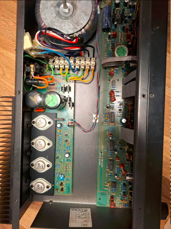

Kann jemand bestimmen welcher AMP das ist?
Also konkret wieviel Leistung der AMP hat?
Leider kann man außen nichts mehr lesen ... sieht ganz schön klein aus. Sind das 200/250/300/350 W ???
Jemand einen Anhaltspunkt - der Trafo ist ja nun nicht der megagroße, weswegen ich weniger als 300W vermute.
300W ist bei mir echt die Untergrenze was sinnvoll an meine Ninja122 läuft und ich suche halt noch n Trace-Elliot
Danke ...

Ist das ein smx?
Zumindest endstufenmässig sieht er genau so aus wie (m)ein AH200,
passiv gekühlt, Sk, Sj MosFets, Leistungsdioden und Elkos am Endstufenboard und die Verbindung zur Vorstufe.
Ob es da noch konvektionsgekühlte 300W'er gab, ich vermute eher nein.
Aber Andere wissen bestimmt noch mehr.

Gp12 und zu 95% 200W.

das ist laut Vorstufenplatine ein Series6 und kein SMX. Ich kann aber auf der Endstufenplatine das Modell nicht entziffern. Falls Du an ein höher aufgelöstes Bild kommst, die Bezeichnung ist zwischen den zwei Siebelkos und den vier Endstufentransistoren. Anhand der MOSFET Bestückung vermute ich einen AH200 (je 2x K135, J50).

ich bin nochmals durch die Schaltpläne. 300W Typen hatten immer BUZ90x MOSFET, die kann man nicht passiv kühlen EDIT: zumindest nicht zuverlässig im Dauerbetrieb.
Ich bestätige also: der vorliegende Amp ist ein Series6 GP12 AH200.
@hightone geh Dir den anhören. Trace sind aufgrund ihrer Abstimmung recht laute Amps. Mein Series6 300er hatte ich mit einer wirkungsgradmiesen Box noch nie über 10 Uhr Master auf.
