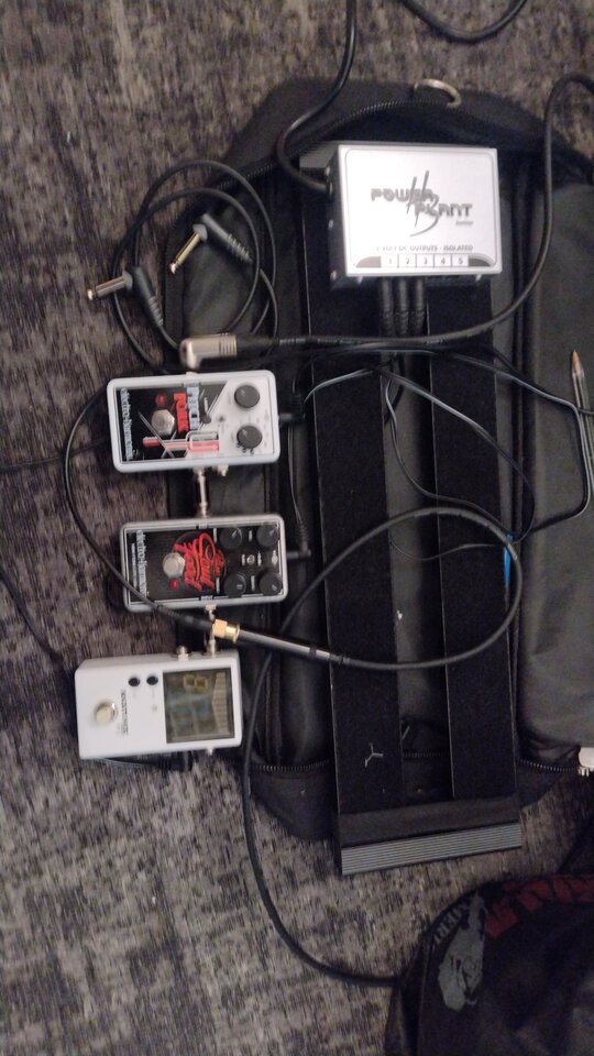

Guten Morgen zusammen, bin hier hoffentlich in dem richtigen Thread, denn ich habe ein ähnliches Problem wie @lallys
Ihr seht zwei Bilder von meinem Pedalboard, auf dem Linken, mit dem Rocktuner in der Mitte war das Brummen, des *vielleicht* Netzteils zwar nervig, jedoch akzeptabel. Auf dem rechten Bild ist die Reihenfolge anders, auch der Soulfood ist in den Buffer Modus eingestellt, das Brummen scheint stärker zu sein, auch wenn man den Pitchfork vorsichtig mit dem Fuß berührt entsteht lautes Brummen.
Hättet ihr da vielleicht eine Idee, was das Brummen verursachen könnte?
VG J

  • #12
Bei mir hat das MXR Netzteil Abhilfe geschaffen. Das lag aber nicht daran, dass das HB Netzteil Mist ist, sondern schlichtweg daran, dass es nicht den Strom lieferte den ich brauchte. Das mxr hat da mehr Kapazität.
Also check doch mal die Stromaufnahme der Pedale, ob das passt.
Reaktionen: Jacky
  • #13
Check das ganze auch mal mit anderen Patchkabeln oder ob die Buchse von einem Treter ein Ding wech hat.
Auf dem Bild sehe ich das zwei von diesen starren stecker/verbindungen verbaut wurden.
Mit denen drückste beim treten eines Effekts ordentlich auf die Buchsen...wenn das ganze nicht aufn richtig festen und geraden Untergrund steht,die Pedale nicht gleich hoch und gerade sind,bewegt sich auch der Effekt daneben mit.
Mit Klett unter den Pedalen sowiso.
Reaktionen: Jacky

Andere Patchkabel Jane ich gestern getestet, nicht wirklich erfolgreich, sprich brummen immer noch vorhanden, aber danke für den Hinweis mit den Steckverbindern, an dich eine geile Sache, aber wie du sagst, beim Treten auf die Pedale kann es natürlich sein, dass die gesamte Kette einen abkriegt.

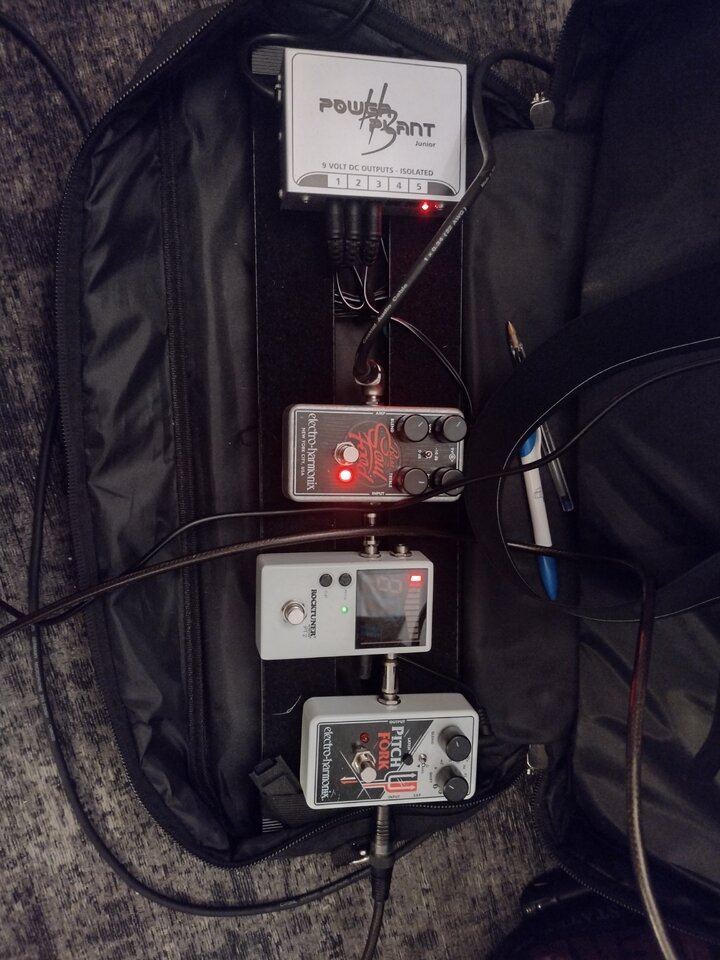

Hallo zusammen,
erstmal frohes Neues Jahr an alle 🍻
Zu dem o.g. Problem: ich habe die Pedale nun mit normalen Patchkabel in der folgenden Reihenfolge verbunden:
Netzteil --> EHX Pitchfork --> EHX Soulfood --> Rocktuner. In den Rocktuner gehe ich auch mit dem Bass rein und aus dem Pitchfork wieder raus an den Amp, bzw. InEar.
Nun habe ich das eben an meinem Übungsverstärker ausprobiert, bei dem kommt das Brummen eindeutig aus dem Pitchfork...ist die Reihenfolge doch falsch? Was sagt ihr dazu.

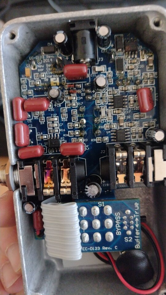

Zudem habe ich heute alle Pedale aufgeschraubt und folgendes beim Soulfood festgestellt, siehe Bild linke Seite neben dem Input scheint ein Kontakt was angekokelt zu sein, macht es Sinn, diesen zu erneuern?
Ich danke Euch für den Input.

Kleiner Nachtrag: auch wenn der Pitchfork alleine in der Kette läuft hört man ein deutliches brummen 🤷
laut Anleitungen sollte es passen bzgl Stromversorgung - oder es verträgt sich warum auch immer nicht mitm HB. Kein einzelnes Netzteil zum Testen zu Hause da? (9V DC, Center negativ)
Reaktionen: Jacky
  • #18
Hey, leider nicht...was ich im Moment ausprobiere, ist alle Pedale mit einem 9V Block auszustatten und dann schauen, ob das Brummen immer noch da ist
  • #19
OK, alle Pedale wurden soeben mit einem 9V Block ausgestattet, Kein Brummen, dafür ein wirklich kaum wahrnehmbares Rauschen, welches bei Zimmerlautstärke gar nicht auftritt...liegt es also doch am Netzteil?
