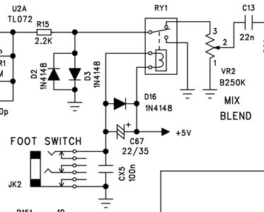

Es gibt beim OB1 nur einen Kanal.
Die Zerre (low-cut, high-cut -> Verstärkung -> zwei Dioden) wird stumpf oben drauf gemischt. Der Fußschalter deaktiviert lediglich den Blendregler, also identisch mit Blend auf Linksanschlag.
Reaktionen: ToolDozer
Ok, also wenn ich keinen Fussschalter dran habe, dann ist die Blende aktiv, wenn ein FS eingesteckt ist, dann kann er ab und zu schalten. Also, ist alles tutti an meinem Amp.

Bzgl. Schalter Reparatur:
Da wird ganz einfach ein DPDT drin sein.
Es sind nur Tip und Sleeve beschaltet, der mittlere Kontakt der Buchse ist ungenutzt.
Kabel durchmessen (Kabelbruch?), ggf. Schalter tauschen oder Klinkenbuchse und fertig ab.

Einen neuen Fußschalter habe ich schon, alles gut, Aber da ist mir eine Frage oder Idee gekommen.
@quarkfrosch Gibt es die Möglichkeit einen Schalter direkt an eine Klinkenbuchse zu setzen, so das der Schalter direkt am Amp ist, oder Kabel? Ich nutze wirklich, eigentlich nur die Clean Sektion und somit wäre es cool. Klar kann ich den Blender auch nur aus drehen, aber meine Idee finde ich auch irgendwie nett?!
Eine kurzgeschlossene Klinkenbuchse sollte da reichen.
Kannst Du ja mit einem Patchkabel testen. Patchkabel rein und dann Tip auf Sleeve kurzschließen.
