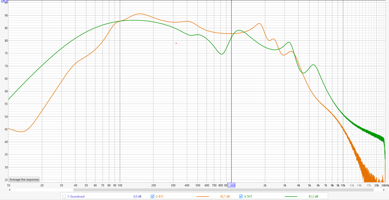

Hab mal den BassRig SV und 15 durchs REW geschickt, um die Frequenzgänge zu visualiseren:

Wie heißt dieses Programm, mit dem du die frequenzgraphen erstellt hast? Ich vermute du hast pink noise durch die dinger geschickt und das programm berechnet aus dem vorher nachher unterschied diese kurve?

Trotz der wenigen Knöppe finde ich den Sound des B15 Nachahmers irgendwie stark. Auch die Box gibt einen fetten Sound wieder. Ohne Box klingt das Gerät über Kopfhörer schon recht kratzig, wenn man nicht die Höhen beschneidet. So wie auch der SV Bassrig nur durch die emulierte Box erträglich ist (in meinen Gehörgängen)
Oha, da ist die Cabsim aber dünn untenrum. Bass EQ reindrehen ist bei dem Pedal wahrscheinlich dann ganz gut oder?

Für mein Empfinden ist der B15 Nachbau bei 12Uhr-Einstellung basslastiger als der SVT Nachbau. Die Kurven im <100Hz Bereich sehen schlimmer aus, als sie klingen.
