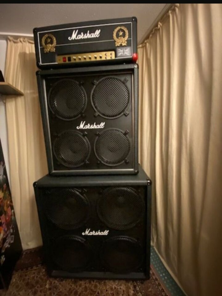

Ja wenn der Schlagzeuger Motörhead trommelt. Dann hilft oft nur sowas auf Bühne! Siehe Fodo! Sorry dat musste raus! 😁 Es ist das alte Leid wenn das Zusammenspiel nicht klappt nützt auch oft PA und Inear nix ... Wichtig dabei "komme lasse" und immer genug trinke! 🍺 Lemmy lässt grüßen 🤘 Screenshot_20250309-085905_Kleinanzeigen.jpg

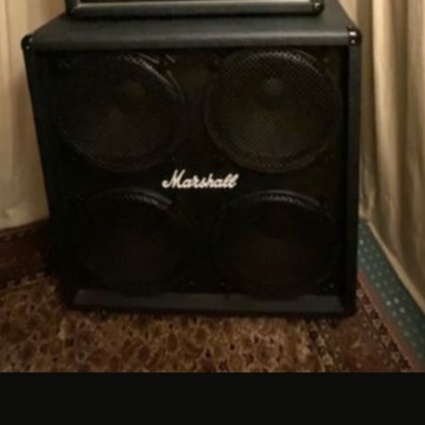

Ja wenn der Schlagzeuger Motörhead trommelt. Dann hilft oft nur sowas auf Bühne! Siehe Fodo! Sorry dat musste raus! 😁 Es ist das alte Leid wenn das Zusammenspiel nicht klappt nützt auch oft PA und Inear nix ... Wichtig dabei "komme lasse" und immer genug trinke! 🍺 Lemmy lässt grüßen 🤘Anhang anzeigen 893784
Ich halte das für eine sehr gute Idee!
Gut, die 4x15 kannst du weglassen, aber ein Marshall JMP Super Bass ist ein echter Geheimtipp!
Die Kombi JMP und Acoustic model 413 (4x12) habe ich jahrelang in einer Big Band gespielt.
Dieser Ton ist göttlich und wurde schön mit Mikro abgenommen.
Es hat sich perfekt in den Bandsound geschmiegt.
Kling absolut aufgeräumt, wenn man behutsam mit der Lautstärke umgeht.
Ich halte die JMP für mit die besten Bassamps, die es gibt.
Muß man wirklich gehört haben.
