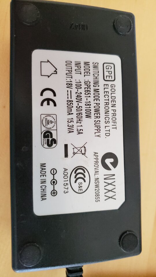

Hallo zusammen,
ich habe einen Phil Jones Bass Buddy der sich nicht mehr einschalten lässt und die "blaue Lampe" über dem Input flackert. Gibt es jemand unter der Bassgemeinde, der das reparieren kann.
Ich war schon in einem Fachgeschäft, der sagte es sei ein "Wackler", das haben wir gleich, wollte aber 80Euronen, ich lehnte ab.
Grüße
Franz

Hallo Franz,
- Flackert Lämpchen auch im Leerlauf, ohne Last?
- Netzkabel getauscht?
- Sicherung, sofern von außen zugänglich geprüft auf festen Sitz?
- Wo in Österreich? ( evtl Nähe Passau?)
Servus
Norbert
Servus Norbert
--die Anzeige flattert auch im Leerlauf
--Netzkabel getauscht, kein Befund
--Sicherung von außen nicht zu gänglich
--ich lebe in Bayern 84453 Mühldorf
Was ich beim durch durchchecken an Hand deiner Vorgaben festgestellt habe, ist folgendes:
--der Buddy funktioniert im BatterieBetrieb einwandfrei!---
--die Diode flattert auch am Trafo---
--oder die Anschlußbuchse am Buddy--
Soweit so gut mit der Ausschlußdiagnostic.
Kann man den Trafo messen ob der noch o.k ist?
Vielen Dank für den praktischen Ratschlag, was ist häufiger kaputt, die Buchse oder der Trafo?
See ya
Franz
Reaktionen: bassilisk
Thanks Norbert,
der Nachbar hatte ein Netzteil von einem alten Laptop übrig und siehe da, der Bass Buddy tuts wiedaaaaaaaa!!!!!!!!!
Franz
Reaktionen: win311 und bassilisk
Dankeschön fürs Feedback.
Das freut mich für Dich, wenn er wieder "tut"
Laptopnetzteile sind in der Tat oft recht nützliche Nothelfer. Und ziemlich kräftig.
Weiterhin viel Spass mit dem Amp.
Viele Grüße ins bayrische Dieselparadies ( Eisenbahntechnisch gesehen 😉 )
Norbert
