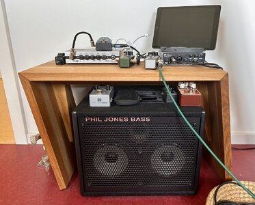

Ich nutze zuhause eine CAB27 in Verbindung mit einem Gnome, einem Audio Interface und einem iPad (GarageBand) als Übungsverstärker und für Sessions mit Gitarristen.
Damit bin ich sehr zufrieden.
Das praktische ist, dass auch die Gitarre darüber gut klingt, die als zweiter Kanal über das Interface angeschlossen wird.
Gesoundet wird über Bodentreter, oder über GB Plugins.
Das „SetUp“ kann alles was ich zuhause brauche - üben zur Drummachine, experimentieren mit Ideen, niederschwellig Sessions machen („bring einfach nur Deine Gitarre mit“) und aufnehmen.
Die CAB27 ist dafür eine optimale Box, weil breitbandig und klein. Da ich das iPad bereits hatte, war der Spaß auch nicht teuer.
Reaktionen: Chris65 und FFMBasser
