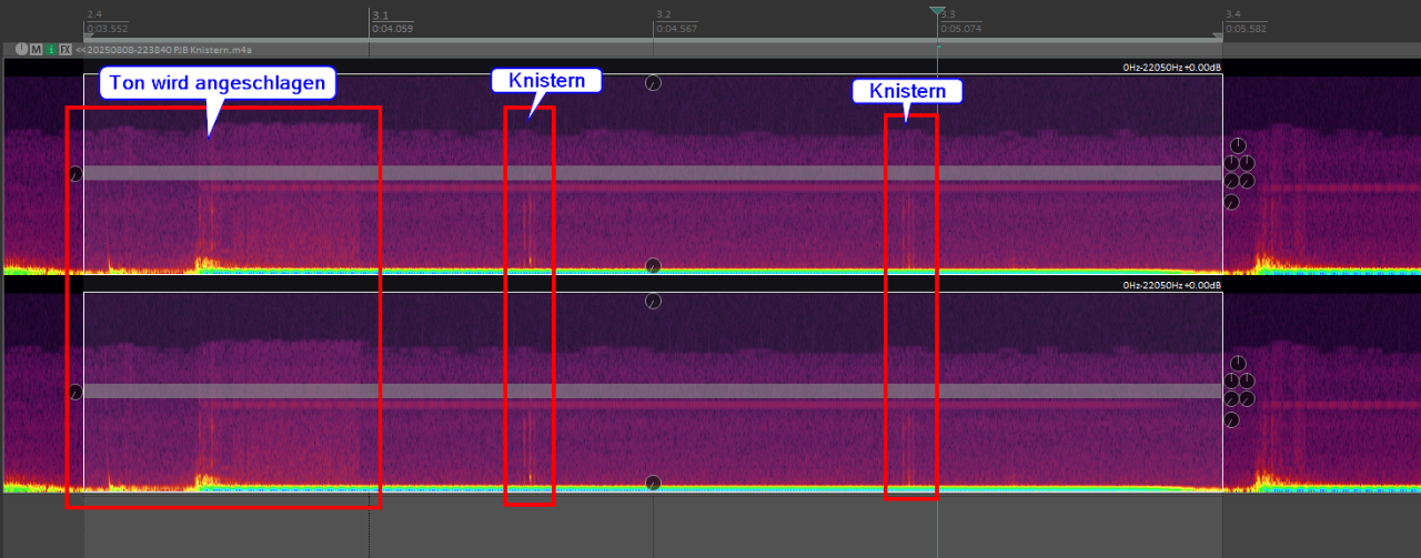

Nachdem ich einen Ton anschlage, während der Ton ausklingt, folgen 1-3 leise „Knister-Geräusche“. Das scheint auch unabhängig von der Tonhöhe zu sein.
Im Anhang habe ich eine „quick & dirty“ Aufnahme davon mit einem Smartphone ca. 20 cm vor dem Speaker gemacht. Alles in Zimmerlautstärke, nur der Bass, palm-muted (so ist es besser wahrnehmbar), direkt per Kabel in den PJB. Alle EQ-Regler sind auf 12 Uhr. Alle Regler für andere Quellen wie Aux etc. sind auf Minimum. Es ist nichts weiter angeschlossen an den Amp. Das Geräusch entsteht unabhängig vom Bass (mit 3 weiteren ausprobiert, auch ein passiver dabei) und unabhängig davon, ob ich den Bass per Kabel (3m) oder Funk (xVive A5) anschließe. Das Knistern ist hörbar auch, wenn ich den Amp an einem anderen Ort oder senkrecht aufstelle.
Im Verlauf der Kommunikation mit dem Support habe ich auch eine Spektralanalyse von dem Soundfile in Reaper gemacht, um es auch mal bildlich klar zu machen, dass es keine Einbildung ist. Screenshot davon ebenfalls hier im Anhang.
