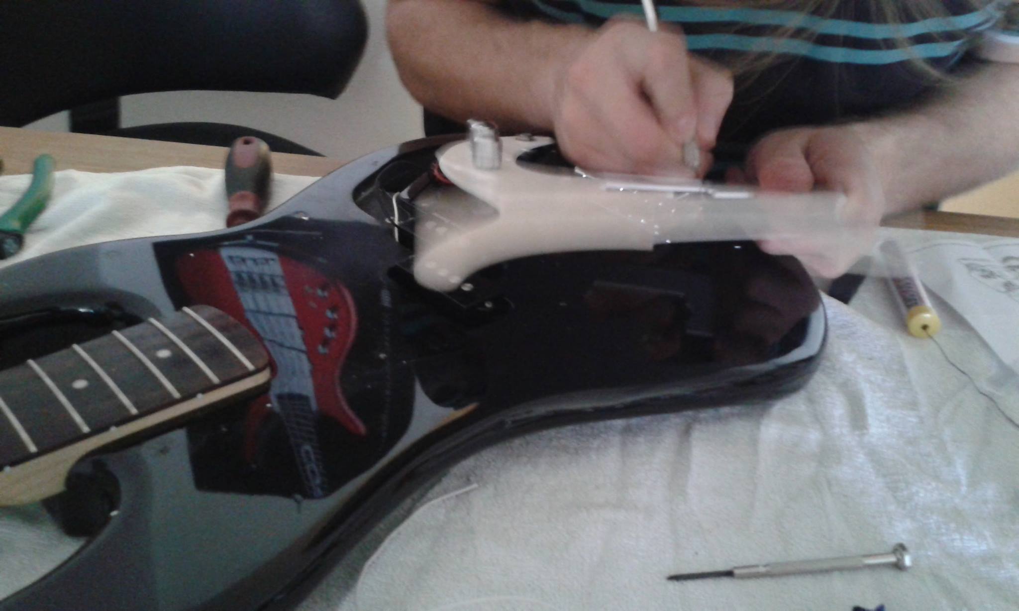

Die Bridge auszutauschen war unkompliziert, vorher noch die Brückenstäbchen ungefähr auf die des jetzigen Blechwinkels einstellen, Blechwinkel ab, neue Bridge drauf und später etwas feinjustieren.

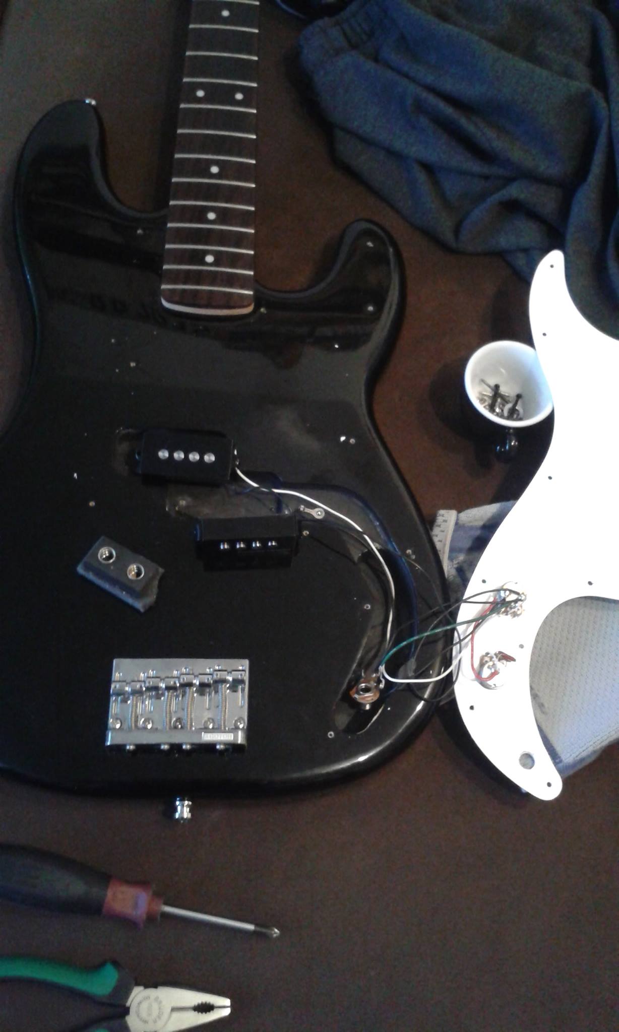

Nachdem das Schlagbrett abgeschraubt war, konnten wir uns dem PU-Austausch widmen.
Da ich mich zwar mit Mechanik ganz gut auskennen, aber Löten so eine Sache ist, ich tendiere dazu Bleiklumpen zu setzen anstatt zu löten, hab ich das meinen Kumpel machen lassen.
An sich einfach, alte Verkabelung ab, neue Verkabelung dran, etwas mitgelieferter Schaumstoff drunter, PUs festschrauben, Schlagbrett gegebenenfalls noch leicht zurechtschneiden, wie das hier der Fall war
Da wir uns der Sache sicher waren, habe ich das Schlagbrett komplett wieder festgeschraubt, ein Fehler wie sich herausstellte…
Dann die Saiten draufgezogen und getestet, zu unserer Verzweiflung kam kein Ton raus
Also wieder das gleiche Spiel, Saiten ab, Schlagbrett ab, nicht dass wir bei der Befestigung irgendwas abgeklemmt haben. Doch die Lötstellen sassen alle tadellos, bis wir durch Ausprobieren festgestellt haben, dass zwei offene Kabel (die zur Orginalverkabelung) gehörten aufeinander lagen und somit einen Kurzschluss produzierten. Vorher hatte ich dies nicht feststellen können, da sie anders positioniert waren. Also etwas Isolierband und gut war.

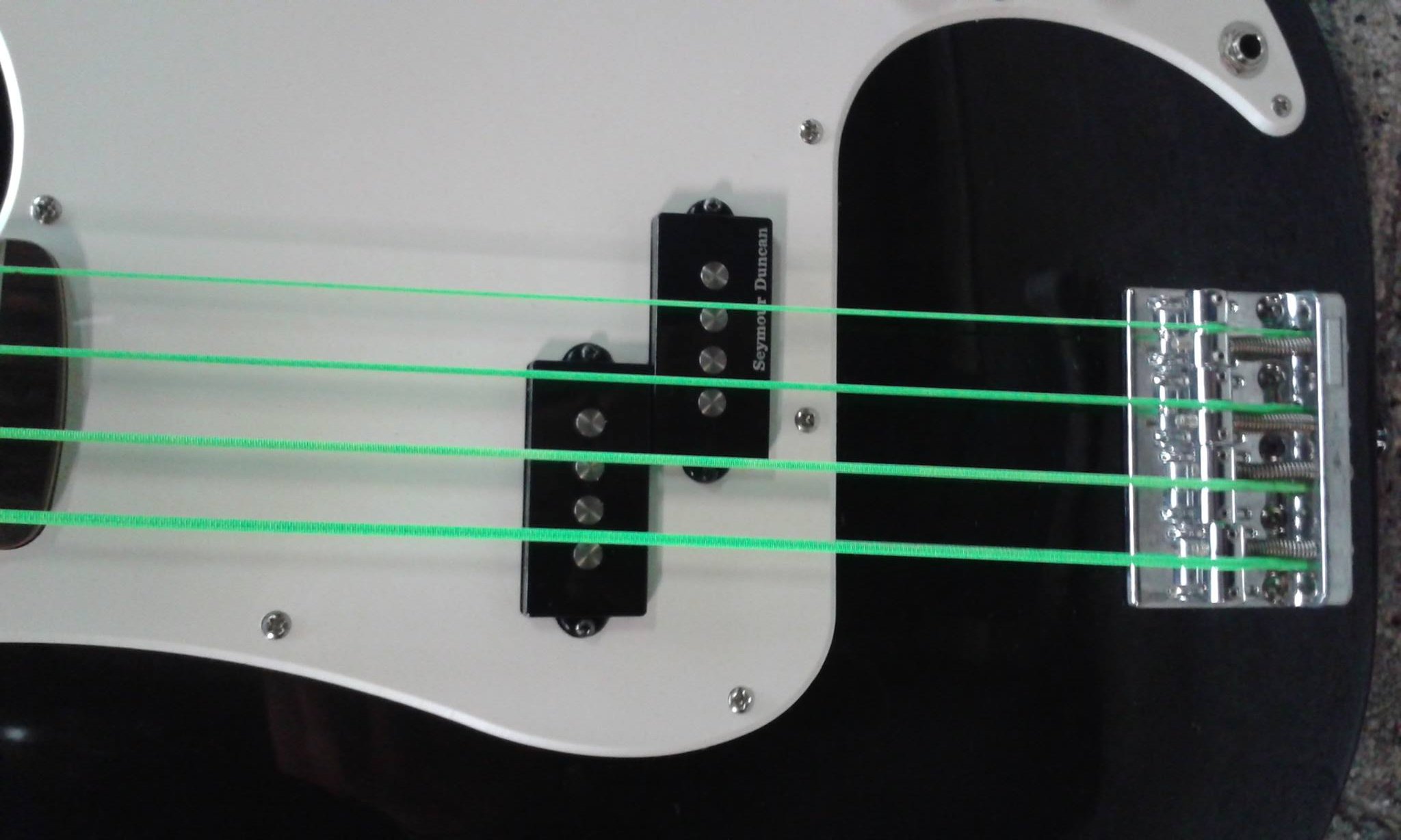

Es kommt mir so vor, als wäre der Sound klarer geworden, ich habe aber keine Aufnahmen.
Der Output ist sehr hoch, wo ich sonst mit vollaufgedrehtem Gain und 90% Tonblende gespielt habe, konnte ich das Gain problemlos etwas zurückdrehen.
Mehr Tiefbass, spritzigere Höhen und auch die Tiefenmitten sind knurriger geworden.
Insgesamt klingt der Sound definierter ohne den typischen Precisound zu verlieren, auch bei schnellen Passagen, wie ich sie im Thrash/Deathmetalbereich zupfe.
Zudem hat der Bass mehr Sustain, vermutlich dank der Brücke mit einem Gewicht von 175 g(ca.90 gramm mehr als vorher), die auch eine leichte Kopflastigkeit ausgleichen dürfte.Man kann die Saiten schön ausklingen lassen.

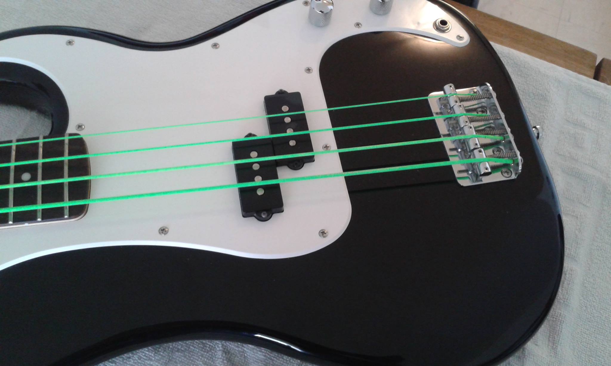

Das Modifizieren hat sich definitiv gelohnt, aus meiner Blacky ist ein knurrender Metalbass geworden. Vom Sound her definitiv, für Punk, Hard Rock und Metal zu empfehlen, für Vintageliebhaber nicht unbedingt was.

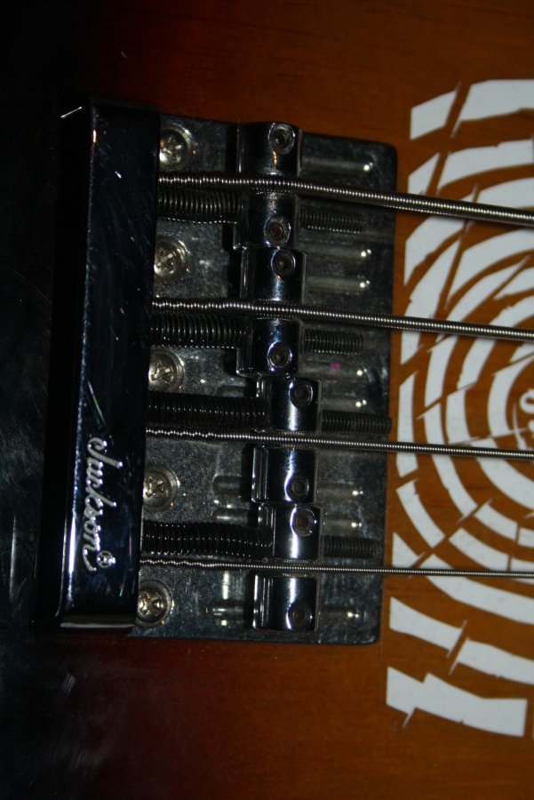

Hier noch Foto von der Modifizierung:
Reaktionen: Stainless
  • #10
Ah, danke für den Tipp. Ein minimales Störrgeräusch ist bei meinem Squier noch zu vernehmen. Das werde ich aber bei Gelegenheit ausprobieren.
Welcher Hersteller bei der Bridge? Oder ist das nen No-Name Fabrikat?

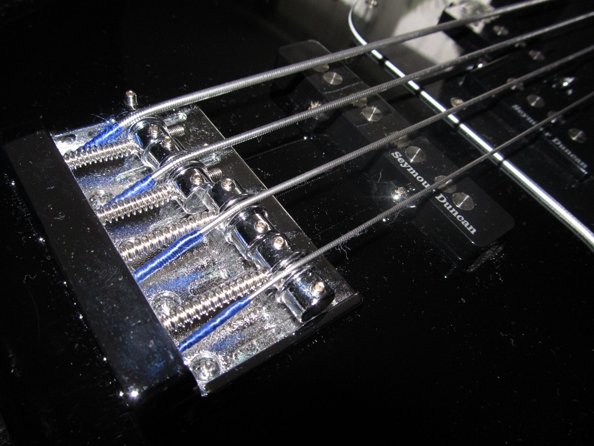

Ne HighMass Bridge ist das. Fender verbaut diese auch, z.B. beim Blacktop Precision. Ach ja, mal bei Gelegenheit... ;-)
Achso ich wusste nicht dass das nen Hersteller ist ^^
(Für Ironie resistente Leute: das ist ne Bauform einer Bridge und kein Hersteller)

HighMass verspricht auf deren Webseite ja mehr Sustain durch mehr Masse. Höre ich nichts von, ausser Spesen nichts gewesen.
Vielleicht hätte ich ne Originale HighMass nehmen sollen, statt dem billigen Jackson Nachbau.
