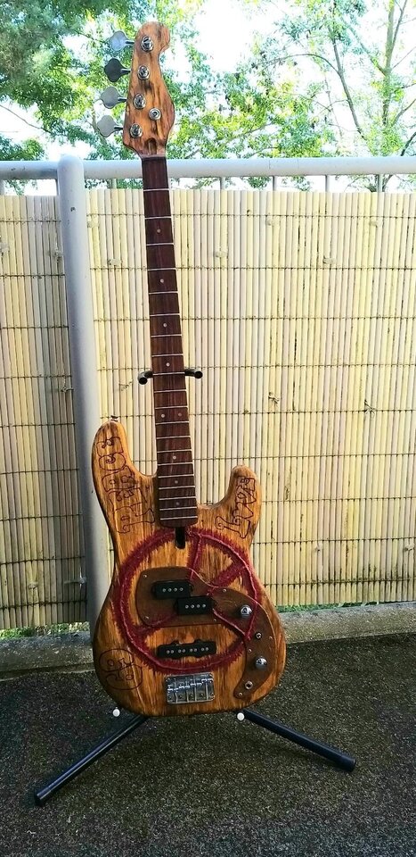

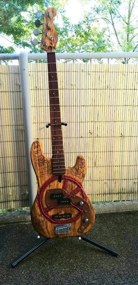

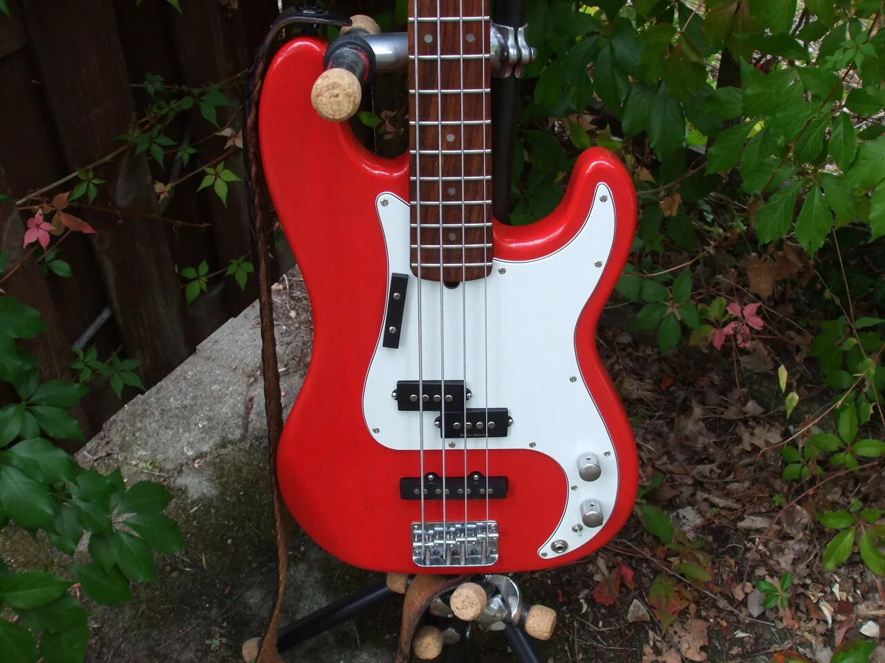

Hier mal ein paar Bilder von meinem ersten Projekt in 2022, leider habe ich im Eifer des Gefechts vergessen Bilder von den Arbeitsschritten zu machen.
Vorher:
Peace and Love???
Nacher:
Love is red!
Back
Body
and Head
Das arme Würstchen habe ich bei Kleinanzeigen entdeckt, für 100,- € hatte ich dann Mitleid...
Waren tiefe Rillen reingekratzt, mit dem Brenner bearbeitet und das Peace-Zeichen mit Fimo draufmodelliert.
Hab alles runtergeschliffen, tiefe Rillen gespachtelt, neu geshaped, der Kopfplatte, so gut es noch ging, eine dezente P-51 Form verpasst, dann mit Osmo Dekorwachs transparent und Osmo Hartwachsöl glänzend (Speichelecht, für Spielzeug geeignet und sehr unempfindlich und hart) gefinished, neues Pickguard drauf, Duncan-Design Pickups rein, Schaltung komplett erneuert, 3-Wege on-on-on Switch, Thumbrest handgefeilt, Straplocks dran - Fertig! :-)
Demnächst kriegt er noch einen neuen Knochensattel von mir spendiert, Rohling ist schon da.
Bin gespannt was Ihr dazu meint, oder war er doch vorher schöner??
Liebe Grüße in die Runde
Thomas

Oh nein! Du hast das schöne Stück komplett verschandelt... :D
Reaktionen: feierabendbass und 13ghosts
Mist, dachte ich mir doch... ;-)
Peacezeichen sind immer gut, aber Bassrettungen auch! Sehr schön! Bin auf deine anderen Projekte gespannt!
Das Mitleid wäre mir bei Weitem keine 100€ wert gewesen...
aber hast was Schönes draus gemacht!
Reaktionen: feierabendbass, TKerstano und Chris65

Love is red!
Sieht aus wie geleckt, wie einer aus dem Laden, eigentlich langweilig (Sorry!).
Klingt hart, aber aus der Basis hättest du mit weniger Arbeit mehr machen können:
Peace-Zeichen runter, so weit schleifen, dass die groben Macken und Brandnarben weg sind, versiegeln, zusammenbauen.
Also nicht so verranzt wie am Anfang, aber auch nicht wie ladenneu - was dazwischen, so dass man sieht, dass der Bass was erlebt hat und ihm jemand Zuwendung gegeben hat.
LG Uli

Mir gefällt Dein Bass, Respekt!
Hast Du für die Farbe den 'Grund'-Rot-Ton von Osmo genommen oder noch irgendwie gemischt? Für mein aktuelles Bauprojekt suche ich noch nach Möglichkeiten zum Färben und bin beim Lackieren etwas zögerlich. Eine Gitarre hab ich mit Dekorwachs schön hinbekommen (grün), der Bass soll aber lila werden, was auf Mischen rausläuft (gibt ja blau und rot im Sortiment). Ich weiß nicht, wie gut das Mischen in der Praxis klappen würde. Daher die Frage...

So mancher Frau gefällt er bestimmt gut... :-* Das Rot hatte ich noch von der Wandschutzplatte hinter meiner Dartsscheibe übrig, alles Geld ging für die Technik drauf und - ja, es gefällt mir auch und - nein, es war "Red Shoes" von Tom Waits! ;-)Hinten an der Kopfplatte war eine 5mm tiefe Kerbe reingerockert, musste ich spachteln und das sah nicht ganz so schön aus...
Ist rot pur, bei meinem Teardrop Bass,
https://www.bassic.de/threads/umbau-umbau-precision-kopie-umbau-vox-wyman.14936071/#post-17931216
habe ich es mit "Ebenholz" etwas abgedunkelt, hat aber viele Braunanteile. Mit einem satten blau könnte ich mir vorstellen dass es gut klappt mit dem lila, am besten wenig in einem seperaten Gefäß mischen und erstmal testen, die kleinen Dosen sind ja nicht so teuer... Hartwachsöl ist übrigens super als Finish, gibt es auch in Seidenmatt, ich habe glänzend genommen.
Viel Erfolg, schreib dann doch mal wie es geworden ist! :-)
