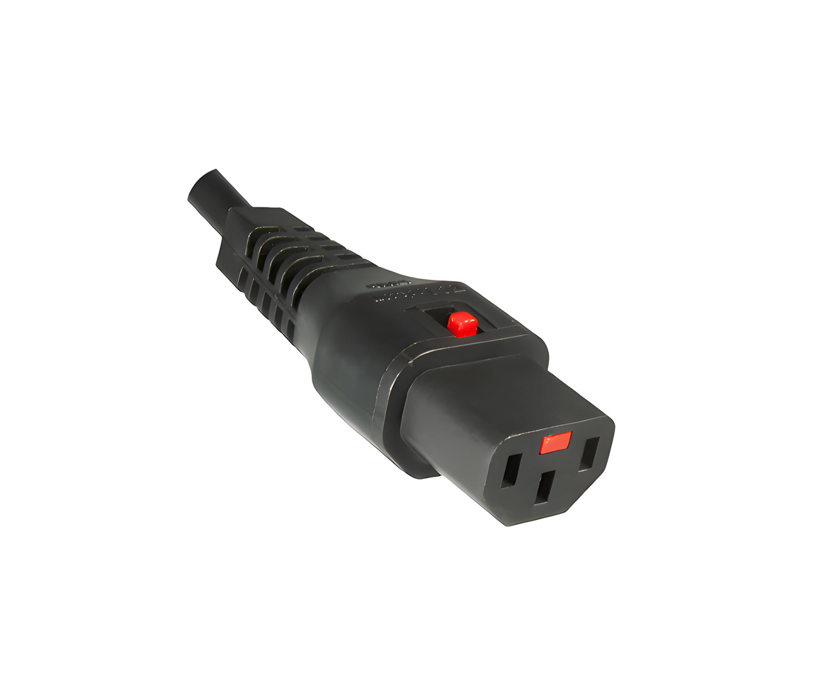

Wer gern mehr SIcherheit am Amp hätte, kann verriegelbare C14 Kabel kaufen.

Bei Veranstaltungstechni wie PA und Licht durchaus sinnvoll. Insbesondere, wenn das Zeug so montiert ist, dass man nicht mal eben rankommt.
In der consumer Elektronik, und dazu zähle ich auch unsere Bassverstärker, findet sich das Zeug so gut wie nicht. Mal eben Erstazkabel auftreiben ist da nicht...
Sind das nicht die Dinger, die helfende Hände beim Abbau zusammen mit der Kaltgerätebuchse entfernen? :ugly:
