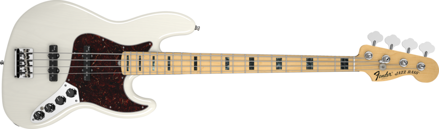

ich habe ihn als 5-Saiter
  • #13
Sehr schön. Auch in dem Finish?
Genau so - white blonde mit Schlagbrett in tortoise - gefällt mir in echt besser als auf dem Bild. Von den Bildern her, hätte mir olympic white mit rosewood Griffbrett besser gefallen, aber da es ein Auslaufmodell war, gab es den auch nicht anders.
