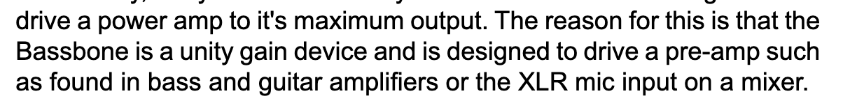

Nur wenn ich Level 1 oder 2 komplett aufdrehe entspricht der Pegel am Output dem Output vom Bass. Ist das so normal??

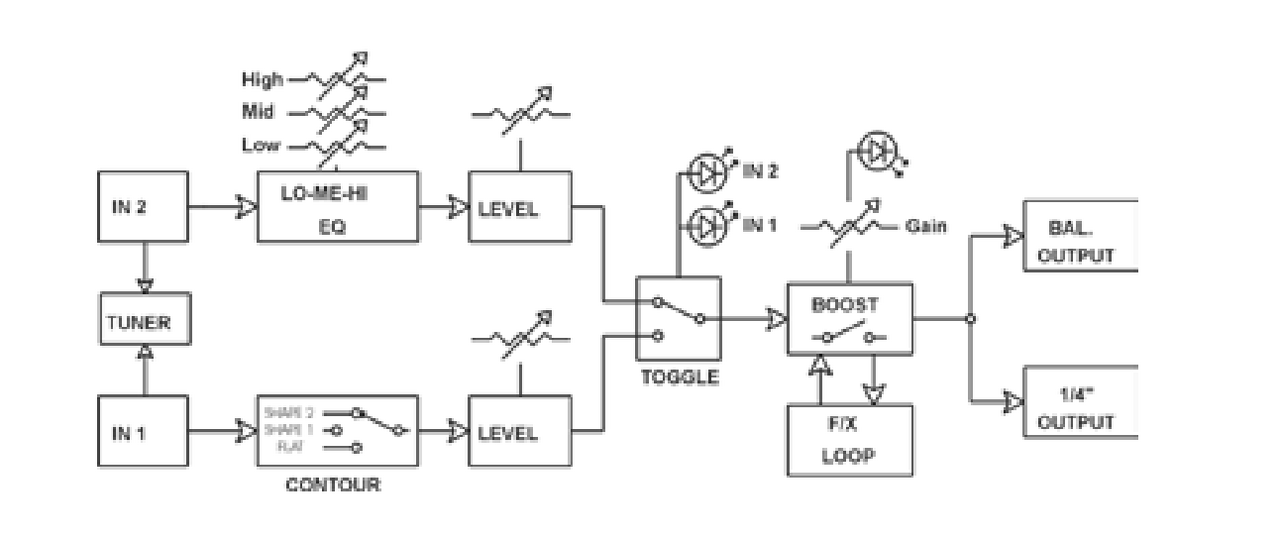

Ja. Zumindest, wenn man dem Handbuch glauben darf. "unity gain device" -> macht nur leiser, aber nicht lauter.
Wenn du mehr Pegel brauchst, musst du den Boost aktivieren.
Reaktionen: LaFaro
Aha, danke Jungs, dann bin ich ja beruhigt!
@ Ratterbass: in welchem Handbuch hast du das gefunden? In dem zum dem alten V1 finde ich den Hinweis nicht.

Ach unter FAQ, jetzt hab ich es auch :bier:
