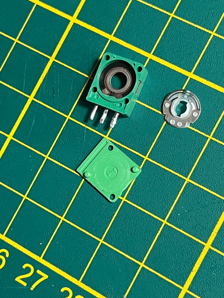

Das sind leider keine gewöhnlichen Potis. Ersatz scheint nicht bestellbar zu sein.
Mein Sohn hat ein technisches Studium und war so freundlich, beide Vorstufenpotis auszubauen und zu reinigen. Er ist sich jedoch nicht sicher, ob der Erfolg von Dauer ist.

Diese Potis sind echt Scheibe! Von daher ist nicht wirklich was gewonnen, wenn man die gleichen wieder einbaut.
Habe mir die Dinger noch nicht detailliert angeschaut, aber eigentlich sehen die doch aus wie die kleinen Alpha-Potis, was ist denn besonders an dieser Bauform?

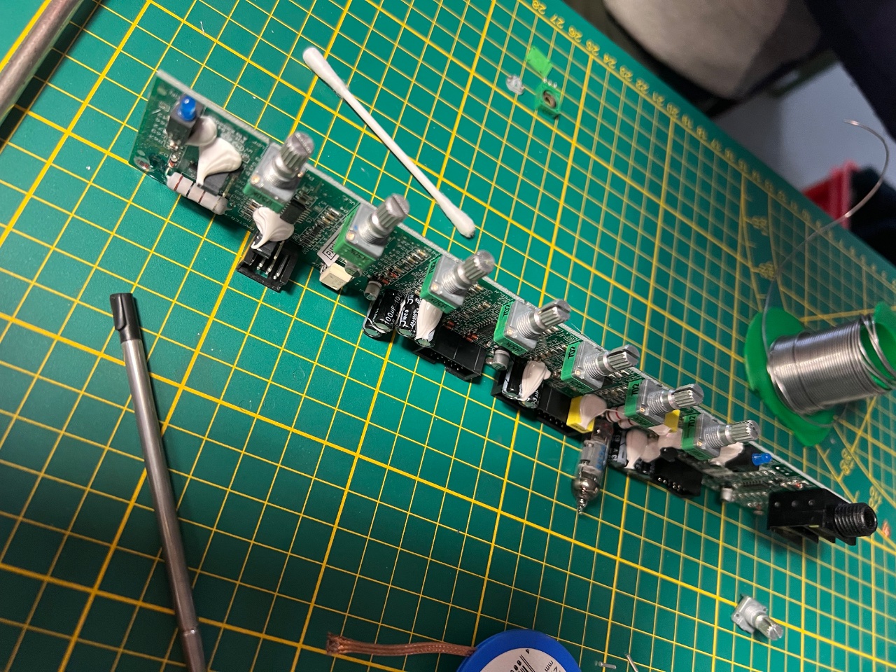

Sehe ich genauso. Leider ist im Gerät nur sehr wenig Platz, weswegen normalgroße Potis nicht passen.

Die im MB verbauten gekapselten Mini-Potis sehen aber schon so aus wie so baugleiche, die ich auch schon mal bei Conrad ( als er noch Ladengeschäft in München hatte) gekauft habe. Auch bei Bürklin & Co hab ich die MB-Potis schon im Katalog gesehen.
Stimmt, Platz ist nicht viel, kann mir aber nicht vorstellen, daß da für Markbass ein Hersteller im Consumerbereich noch Sonderbauformen fertigt
Aber ja, evtl ist es sogar günstiger, die komplette-Preamp-Platine zu tauschen.

Solche Poties würde ich nicht reinigen. Das lohnt sich nicht. Denn das was kaputt geht ist der Schleifen, wenn das noch ein Kohlestift ist, bzw. die Widrrstandsbahn. Und wenn die kaputt ist, ist se kaputt. Da hilft halt nix auch kein Kontaktspray...

Da dürften Alps rk09, rk11, oder evtl. Rk14 passen.
  • #15
Alpha RD901F Serie sollte passen. Gutes Preis/Leistungsverhältnis.
