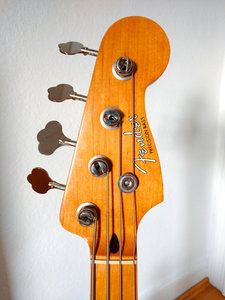

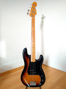

Hier kommt ein neues Review von mir. Nachdem mein Lieblingsbass (Fender Squier Vintage Modified Precision Bass® Amber) aufgezeigt hatte, wo ich mich klanglich und stilistisch wohlfühle, habe ich mir einen Traum erfüllt und mir endlich einen echten Fender-Preci als Gebrauchtinstrument gegönnt.
Das Instrument
Es handelt sich um einen viersaitigen Long Scale Precision Bass klassischer Bauart, Made in Mexico, 2010. Also noch nix Lacquer, nix Road Worn, nix Vintera ...
  • Korpus: Erle, zweiteilig
  • Farbe: 2-Color Sunburst (Polyurethan)
  • Hals/Griffbrett: Ahorn einteilig, C-Shape, Radius 7,25“, 20 Vintage Style Frets
  • Truss Rod: Original Vintage Style

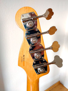

  • Mechaniken: Vintage Style Reverse Tuner
  • Sattel: „Synth. Knochen“, 44,45 mm
  • Pickup: Vintage Precision Bass® Split Single-Coil Pickup
  • Pickguard: Custom shaped Black 3ply Pickguard (orig. Anodized Aluminum Pickguard)
  • Brücke: American Vintage Bridge (Rillen)
  • Gewicht: 4,0 KG
  • Neupreis Liste: 999,- EUR
Eigenschaften, Optik und Verarbeitung

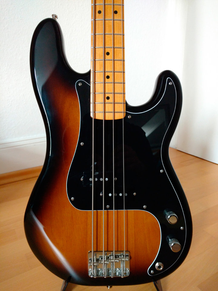

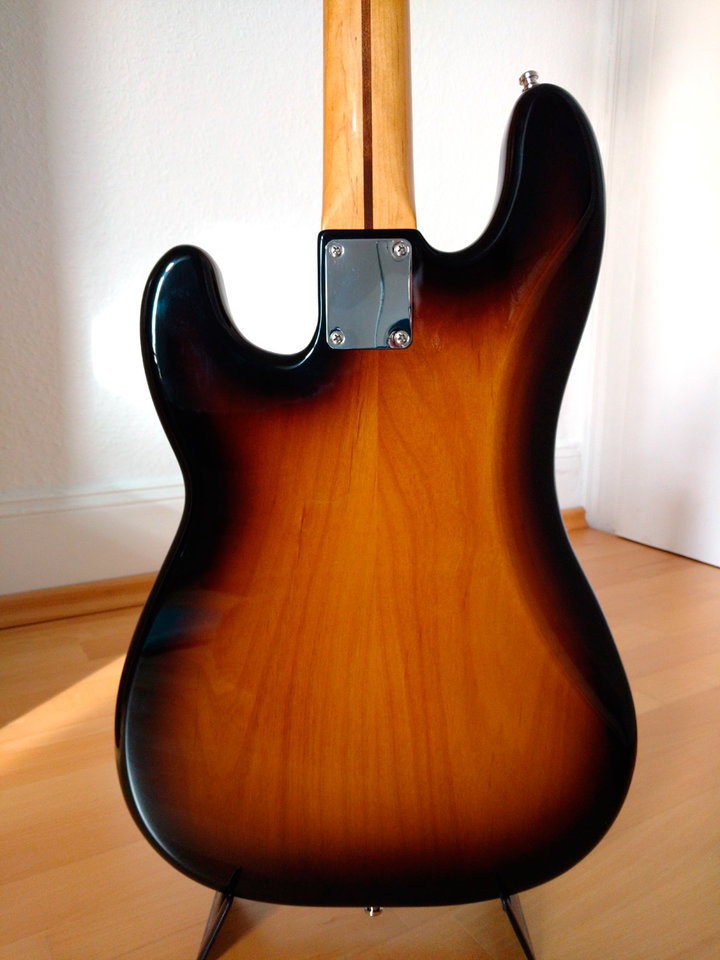

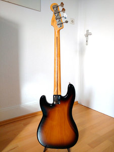

Da ich bekennender Holz-Fan bin, mag ich eigentlich alle Finishs, welche die natürliche Maserung des Bodies nicht verstecken. Und ein satter Sunburst mit schwarzem Pickguard und Ahorn-Griffbrett ... da ist es meist schon um mich geschehen. Der Body ist aus Erle, zweiteilig, ungefähr in der Mitte verleimt und besitzt moderne Konturen – aber das war es auch schon mit liebgewonnenen Features aus der heutigen Zeit, denn der Hals ist dick wie eine mittelalterliche Keule, der Sattel hat fast 45 mm Breite, der Halsspannstab lässt sich selbstverständlich nicht von der Kopfplatte her verstellen und es gibt auch keine Ausfräsung am Korpus oder Pickguard dafür. Das Pickguard hat nur 10 Schrauben und die Brücke das typische Rillenmuster. Da wundert es nicht, dass sich die Elektronik mangels Abschirmung auch als Lautmacher für Elektrosmog etc. betätigen darf.

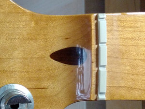

Die Verarbeitung ist sehr gut bis auf ein Detail, das ich evtl. noch beseitigen werde: Die Sattelkerben sind mit unterschiedlichen Abständen eingefeilt worden. Die E-Saite ist für meinen Geschmack zu nahe am Rand und die A- und D-Saite sitzen zu dicht beieinander. Ts ts ts, sowas geht eigentlich besser. Ansonsten passt der Hals wie angegossen in die Fräsung, die Fret-Enden sind schön gerundet, die Tuner sind parallel montiert und laufen sehr angenehm, der Lack ist sehr schön und nicht zu dick, die Bridge erledigt Ihren Job und Potis und Buchsen funktionieren prima.
Der Vorbesitzer hat das schwarze Pickguard nach dem goldenen Original-Pickguard anfertigen lassen. So passt es wie angegossen und es mussten keine neuen Löcher gebohrt werden. Derzeit sind Schaller-Locks verbaut.

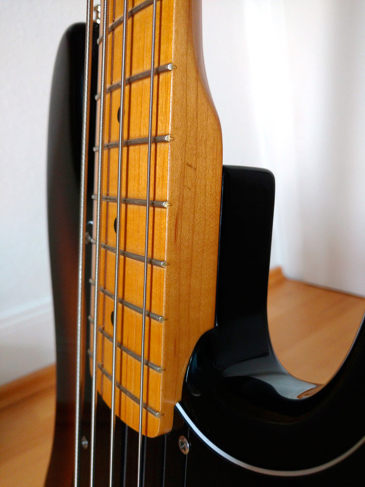

Das Spielgefühl des Classic-50s-Preci wird dominiert durch seinen fleischigen Hals mit dem stark gewölbten Griffbrett einerseits und dem riesigen String spacing – Kontrabass lässt grüßen. Da werden gewohnte Spielautomatismen ruckzuck ausgehebelt und plötzlich wollen Saiten mitreden, die sonst eigentlich gemutet wären. Da heißt es sich wohl oder übel anzupassen, denn andersherum ist wohl kaum zu erwarten, dass es dieser Baseballschläger von einem Hals tun wird ...
Nach einer gewissen Eingewöhnungsphase stellt man jedenfalls fest, dass sich manche Riffs ganz wunderbar damit spielen lassen – andere dagegen sind einfach zu filigran oder zu schnell und nur mit vermehrten Nebengeräuschen machbar – zumindest mit meinen bescheidenen Fähigkeiten.

Vielen Dank. Ich hatte ja erst vor wenigen Wochen meinen Classic 50ies hier auf bassic verkauft. Schon schad drum, aber hilft ja nicht.
Was mich überrascht ist, daß du mit dem Saitenabstand Schwierigkeiten hast. Aber wahrscheinlich spiel ich schon viel zu lange auf Fendern u.ä...
Das mit dem Trussrod Zugang sehe ich nicht als "Con" und was ist da mit dem Sattel? Hat den jemand mal getauscht? Hab ich so noch nie gesehen... :confused:
Ach und wo ist das Gold Anodized PG? ;-)
Reaktionen: Chuck
Nee, der Sattel ist noch original überlackiert – war wohl der Azubi...
Das goldene Pickguard hängt an der Wand damit nix passiert :-)
Herzlichen Glückwunsch - damit wirst Du sicher über viele Jahre viel Spaß haben! Und an die Halsausmaße wirst Du Dich mit der Zeit gewöhnen. Das schwarze Griffbrett sieht klasse aus - ich habe bei meinem Donald Duck Dunn Preci (der ja im Grunde auch nichts anderes als ein 50s Preci ist) auch das gold anodized Pickguard ausgetauscht, weil ich dessen Feeling nicht mag.

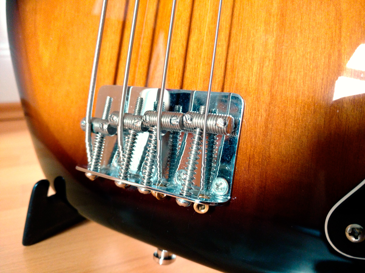

Eine Anmerkung: Auf dem letzten Foto sieht man die Saitenführung über die Brücke - solltest Du das nicht seit Aufnahme des Fotos ohnehin schon gemacht haben, empfehle ich, die Saiten kurz vor dem Saitenreiter einmal kräftig nach unten zu drücken. Das verhindert Intonationsprobleme und ungewollte Choruseffekte - s. auch hier: https://www.bonedo.de/artikel/einzelansicht/bass-saiten-wechseln-5-dinge-auf-die-du-achten-solltest.html#5.) Intonationsprobleme bei Basssaiten beseitigen
Reaktionen: cwegy und Chuck
Vielen Dank! Ja, der Bass fühlt sich inzwischen ganz vertraut an. Das mit dem Herunterdrücken der Saiten über die Böckchen mache ich eigentlich immer. Aber es stimmt, auf diesem Foto beschreibt die Saite eher eine weiche Kurve als ein Knick :)
