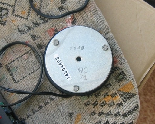

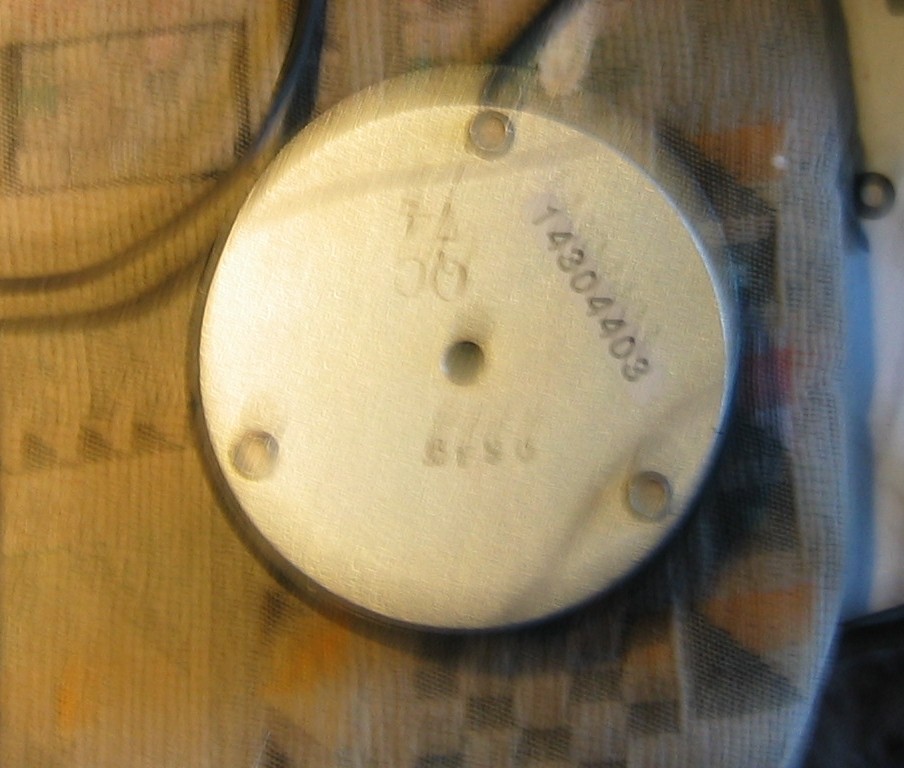

Wenn das verwackelte Foto die Rückseite des Treibers darstellt, dürfte es nicht der EV 1824M sein, dieser müsste schwarze Kühlrippen haben. Könntest Du entweder alle Beschriftungen auf dem Treiber abschreiben oder nochmal ein unverwackeltes Foto einstellen? Für die meisten Treiber gibts Ersatzschwingspulen, die Reparatur ist meist nicht teuer. Dazu muss man aber den genauen Typ wissen. Evtl ergibt es Sinn, einach mal direkt beim deutsche Rocktron-Vertrieb anzufragen
Wenn es ein EV-treiber wäre würde es auch draufstehen, oder ? Ich befürchte das das ein
noname Teil ist.
Über die Bezeichnung lässt sich nichts im Web finden.
Ruf doch mal bei Warwick in Markneukirchen an, die machen den Vertrieb für Rocktron in Deutschland. Wie gesagt, eine Ersatzmembran für den Treiber dürfte nicht allzu teuer sein und ist normalerweise ohne Spezialkenntnisse auswechselbar (na gut, zwei linke Hände sollte man nicht haben). Wenn Du den Treiber ohne Unfälle ausgebaut hast, sollte auch die Reparatur kein Problem sein

Mach doch mal Fotos von der Vorderseite des Treibers. Vielleicht gibt es ja jemanden hier, der deh Treiber erkennt.
Ich habe mir diese Talkbox mal angeschaut. Bei dem Preis muss der billigste Treiber verbaut sein, der aufzutreiben war:-)
Der erwähnte EV dürfte das Dreifache der ganzen Talkbox kosten. Miß das Teil doch mal aus, es lässt sich sicher ein Treiber finden, der da reinpasst und besser ist als das Original.

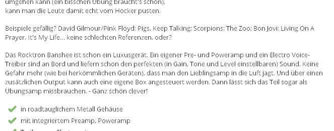

Das ist die Thomann Artikelbeschreibung. Den Text wurde
direkt von Rocktron übernommen.

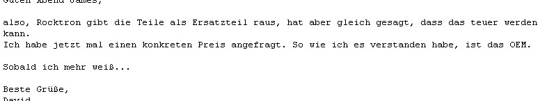

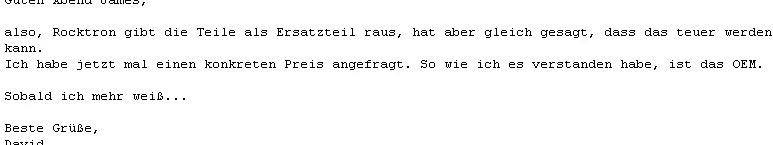

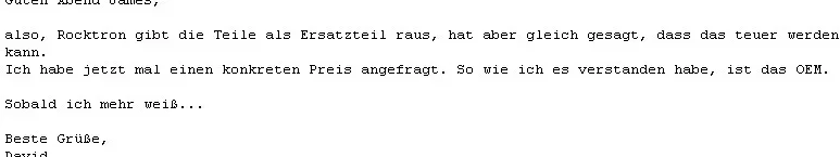

Das hier hat Warwick mir geschrieben :

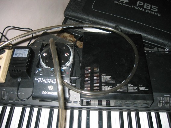

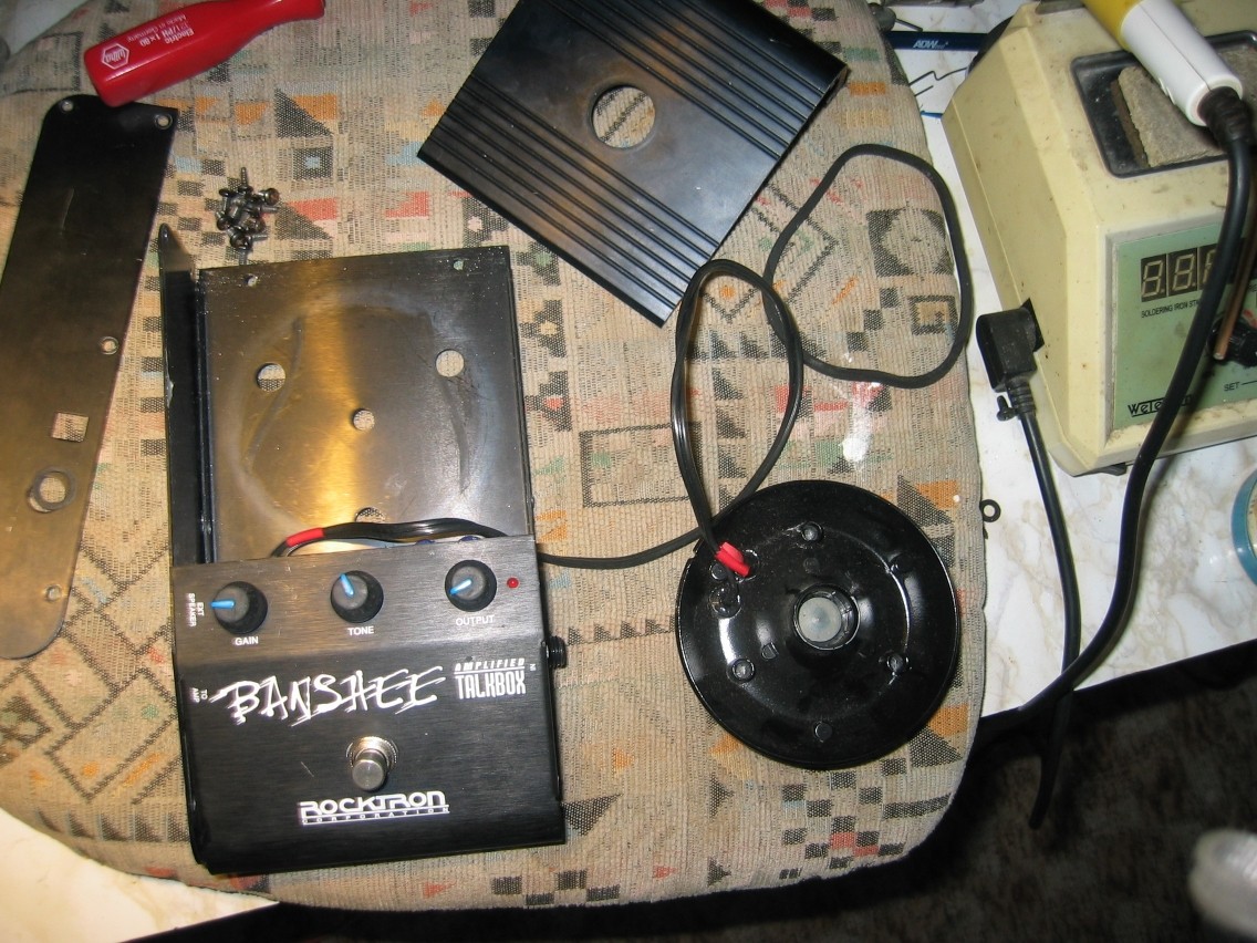

und so hab ich versucht die Talkbox wieder flottzumachen. Ich löte da noch die Kabel dran und gut.
Klingt sehr gut, ist locker laut genug, alles OK.
