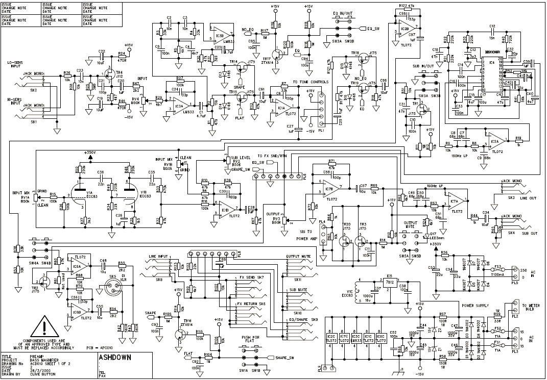

Hey,
dies ist eine Nerd/FLöhehusthörer-Frage.
Wie wirkt sich der Klang von verschiedenen Röhren aus. Da dies auch Schaltplanabhängig ist - für meinen Fall wäre es der ABM500, den ich mir übergangsweise jetzt mal geordert habe.
Ich habe auf den unterschiedlichen Anbieterseiten jetzt mal mir einen Überblick verschafft aber werde am Ende daraus nicht wirklcih schlau. Für mich klingt das Werbesprech nach 5-6 Röhren irgendwie immer gleich.
Hier gibt es eine Menge an Röhren:
Für meinen Fall würde mich weniger Verzerrung interessieren als gute Röhrensättigung/Compression und viel Färbung, wenn das mit der Schaltung überhaupt möglich ist. Auch ein gutes Gegelverhalten mit Gain bzw. dynamisch in die Sätigun spielen wären so meine Bedürfnisse. Verzerrung würde ich im AUX machen oder mit ner Tretmiene.
was dnekt ihr?
Welche Erfahrungen habt ihr diesbezüglich gemacht?
Welche Alternativen nutzt ihr zur Standadrdröhre und warum und wo?
Hier mal der SChaltplan für meinen Anwendungsfall. Generell würde ich das Thema gene offen für alle anderen Fälle und Erfahrungen bzgl. Klang und Dynamikverhalten von Röhren und dern Charakter lassen.
In dem Sinn: "Fröhliches Nerden!"

An meinem verblichenen ABM 500 Evo2 habe ich TTE83CC, TT12AX7, JJ12AX7 und eine EH12AX7 getestet. Mir gefiel die JJ am besten.

Wie gesagt, ich suche je deutlich weniger krasse Verzerrung als Farbe, leichte Kompression und ein wenig Obertöne im overdrive - darüber hinaus brauche ich gar nichts an Zerre ...
Wie gesagt, ich suche je deutlich weniger krasse Verzerrung als Farbe, leichte Kompression und ein wenig Obertöne im overdrive - ...
Die beiden Widerstände R34 und R49 gegeneinander tauschen.
Das könnte dich womöglich weiter bringen hinsichtlich deiner Zielsetzung/Wunschvorstellung als jedes Tube-Rolling, egal mit welchen Röhren am Start und daneben Röhrentypen.
