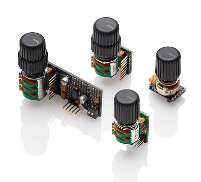

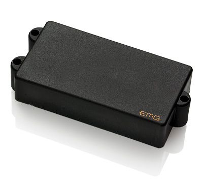

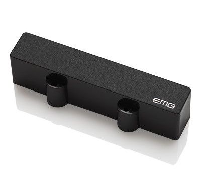

Meine Idee besteht aus 1x MMTW am Steg, 1x LJCS-SJCS am Hals in Kombination mit einem BQC-System.
Wenn ich es richtig verstanden habe, wird beim MMTW ein Volume - Push-Pull Poti mitgeliefert um zwischen HH und SC Option hin-und herschalten zu können.

generell solltest du einmal die Abmessungen der PU prüfen. Ich hatte die Erfahrung gemacht, dass EMG MM_styles etwas größer als die bei mir vorher verbauten MECs waren, so dass sie wortwörtlich klemmten und die Fräsungen vergrößert werden mussten. Wie es bei Sandberg-PUs ist, weis ich nicht.

Hallo zusammen,
die Teile sind da, aber ich bekomme es einfach nicht zum Laufen.
Der Balance-Regler hätte auch gar nicht die Möglichkeit den 5 Pin Anschluss des MMTW anzuschließen.
Habe Basspekoes Ratschlag befolgen wollen und den Balance durch den Volume ersetzen wollen, aber es tut sich nichts.
Kann es sein, das der Lautstärkeregler der mit dem SC mitgeliefert wird nicht kompatibel mit dem Preamp ist?
Wenn ich die Pickups mit den Volumepotis verbinde ( MMTW + PushPull als Pickup Vol und HH/SC Switch) und den SJCS mit dem Volumeregler und diese miteinander verbinde funktioniert es.
Sobald ich versuche die Mid/Bass/Treble Stacked-Pots einzubinden gibt es keinen Ton.
Liebe Grüße!

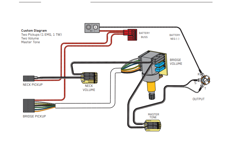

Ja habe alles durchgeschaut. Ich denke die Herausforderung ist, dass es für die 3 Dinge 3 Schaltpläne gibt und keinen, der genau den Aufbau für meine Konfi erklärt XD
Wenn ich dies als Vorlage nehme funktioniert es, ABER...es funzt auch ohne Batterie, bzw. die Batterie bewirkt keinen Unterschied.
Meinem Verständnis nach müsste ich anstelle des Tone-Pots den BQC setzen. Dann folgt Stille...

  • #10
Ja, weil der Mastertone in diesem Fall passiv ist. Der BQC aber aktiv und der braucht auch Strom... Hat der denn Strom?
  • #11
Ja, ich verbinde den bqc wie den mastertone und verbinde ihn mit dem Batterie Bus
  • #12

Moin und FROHES NEUES alle zusammen!
Danke Bassppekoe! Gerade probiert...
SC mit Master Volume und Batteriebus verbunden
Vom Master Volume aus zum Input BQC
BQC an Batteriebus, von da aus Output an Klinkenbuchse
9V Clip an Batteriebus und Klinkenbuchse
Gleiches Bild, nehme ich den EQ raus ist passives Signal da.
Wenn ich den EQ anfasse höre ich Berührungsgeräusche aber keinen Ton über den Amp.
Denke langsam dass der BQC einfach Fratze ist.
LG
  • #14
Klingt so, als wenn irgendwas nicht stimmt. Ob EQ defekt, oder irgendwo eine Schwachstelle vorliegt (Kabel defekt, Stecker defekt, kalte Lötstelle, defektes Poti, ...) kann man aus der Ferne nicht ermitteln.
Aber irgendwas passt da nicht ...
