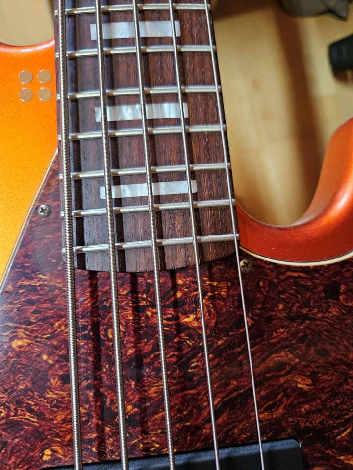

Der Hals gibt das her? Hast Du eventuell ein Foto vom Bereich Halsende?
Der Abstand am letzten Bund von der Saite zum Bundende ist 3mm und 2,5mm.
Reaktionen: Zinfandel
