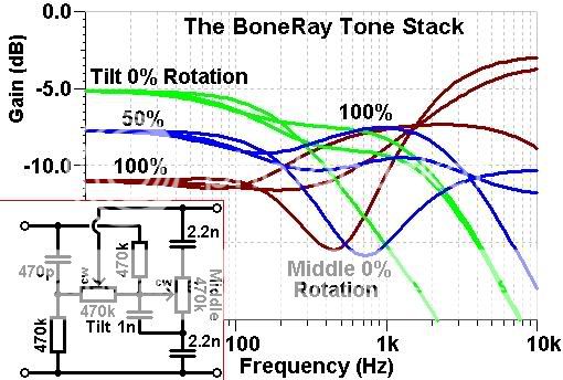

. Ich mag irgendwie die ganze Bandbreite von Tonestack über Semipara bis zu Grafischen.
dann beschäftige Dich doch mal mit dem Bone Ray Tonestack und dessen Artverwandten:
Das ist eine AMZ-artige Tilt-Klangregelung, der ein Mittenregler nachgeschaltet ist.
Meinem G-2000 habe ich eine Variante dieser Schaltung spendiert (tiefere Mittenlochfrequenz, etwa wie bei Hiwatts) und bin richtig glücklich. Viel cooler als die klassische AMZ-Klangregelung, auch wenn man bei der die Tiefmitten schaltbar macht. (Wie z.B. Albert Kreuzer das machte)
