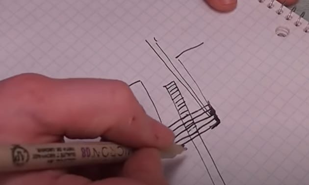

Wenn die Schraube des Spannstabes das Ende des Gewindes erreicht hat, besteht die Möglichkeit etwas unter zu bauen. Allerdings muss sicher gestellt sein, dass sich das Distanzstück sauber am Holz abstützen kann und nicht wegen zu geringer Auflagefläche in dieses einsinkt. Die Strategie der User geht dabei von alten Muttern, deren Gewinde entfernt wurde, bis zu Unterlegscheiben. Um die Distanzstücke in die oftmals recht engen Aussparungen einzufädeln, ohne dabei das Gewinde zu beschädigen, hat sich der Strohalm als Hilfe bewährt. Einfach über den Gewindestab stecken und die Unterlegscheiben/die bearbeitete Mutter drüber gleiten lassen.
