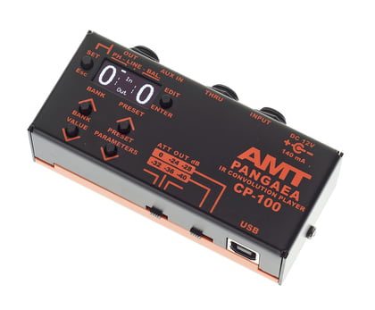

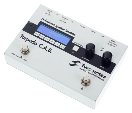

Richtig gut sind eigentlich nur die IR's. Das ist dann halt digital. Hat aber den richtig grossen Vorteil, dass wenn eine Sim einem nicht passt, man einfach eine andere nehmen kann. Bei einem analogen Gerät hat man einfach was man hat und fertig.
Sehr klein wäre z.B.
Grösser aber die Firma ist in dem Bereich schon sehr gut dabei:
Analog, noch nicht allzu lange auf dem Markt und diesmal mit deutlich mehr Parametern wäre von DSM Noisemakers die OmniCabSim:
Reaktionen: Telebasser
Färbt dir der VT auch mit der Speakersim aus?
Ja schon, der vt bass klingt echt gut aber ich will bei meinen verschiedenen amps auch möglichst den eigencharakter behalten.
Der AMT Pangaea sieht schon interessant aus, aber villt auch schon zu komplizert, soviele möglichkeiten brauch ich garnicht die verwirren mich nur :P Das ding soll einfach nur die fisselhöhen wegmachen
