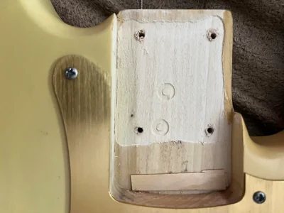

Was für eine Überraschung beim Demontieren. Bild unten.
Die Halstasche war bizarr ausgefräst, ab Werk. Sieht nicht nach CNC oder Absicht aus. Das Shimming (Holzblatt in der Halstasche) reduziert die Body-Neck-Verbindung/plane Halsauflage auf ein Minimum.
Ich dachte erst, ein Preci klingt eben so: Matt, kaum Sustain, keine Durchsetzung in den hohen Lagen. Bespielbarkeit war OK.
Ne, dieser Body war wohl B-Ware. Sowas gehört in die Tonne oder sauber nachgearbeitet. Von Squier by Fender hätte das nicht erwartet. Wie gesagt Anniverary Edition fast 500,-.
