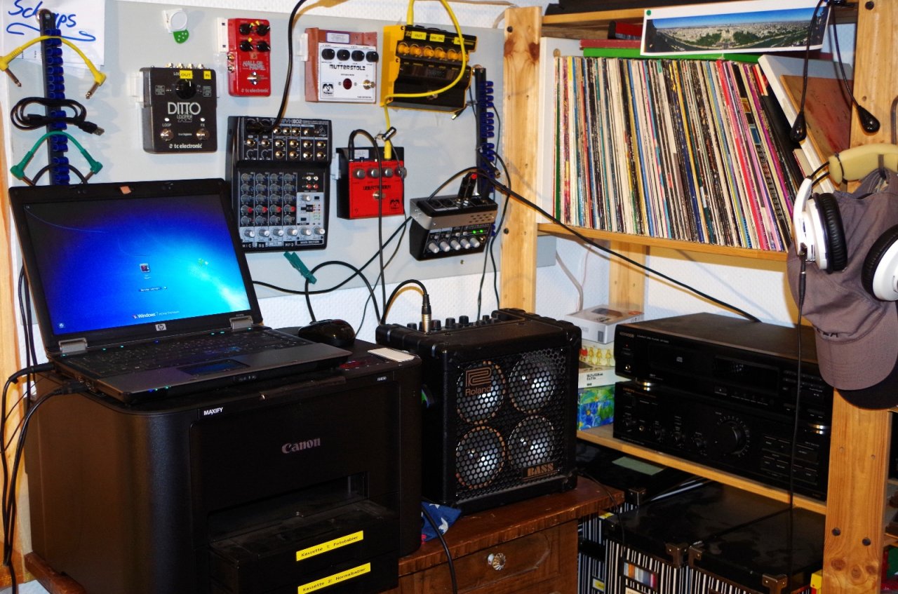

Ich habe aufm Schrottplatz eine grau lackierte Blech-Platte mit genau dem Richtigen Maß gefunden und an die Wand geschraubt. Dann habe ich alles an Magneten zusammen getragen, was die Sammlung so hergab.
Teilweise habe ich sie mit den vorhandenen Gehäuse-Schrauben (oder längeren) befestigt, teilweise geklebt. Das sind gekaufte Magnete, Festplatten-Magnete, Magnet-Schnäpper für Schrank-Türen... sieht stellenweise lustig aus - aber hält!
In der Funktion ist das super-ober-genial! :stolz:
Rechts und links oben sieht man zwei billige Werkzeug-Halter ausm Baumarkt. Da kann man Patchkabel u. Ä. deponieren.
IMGP2588 1600x1059.webp klick
