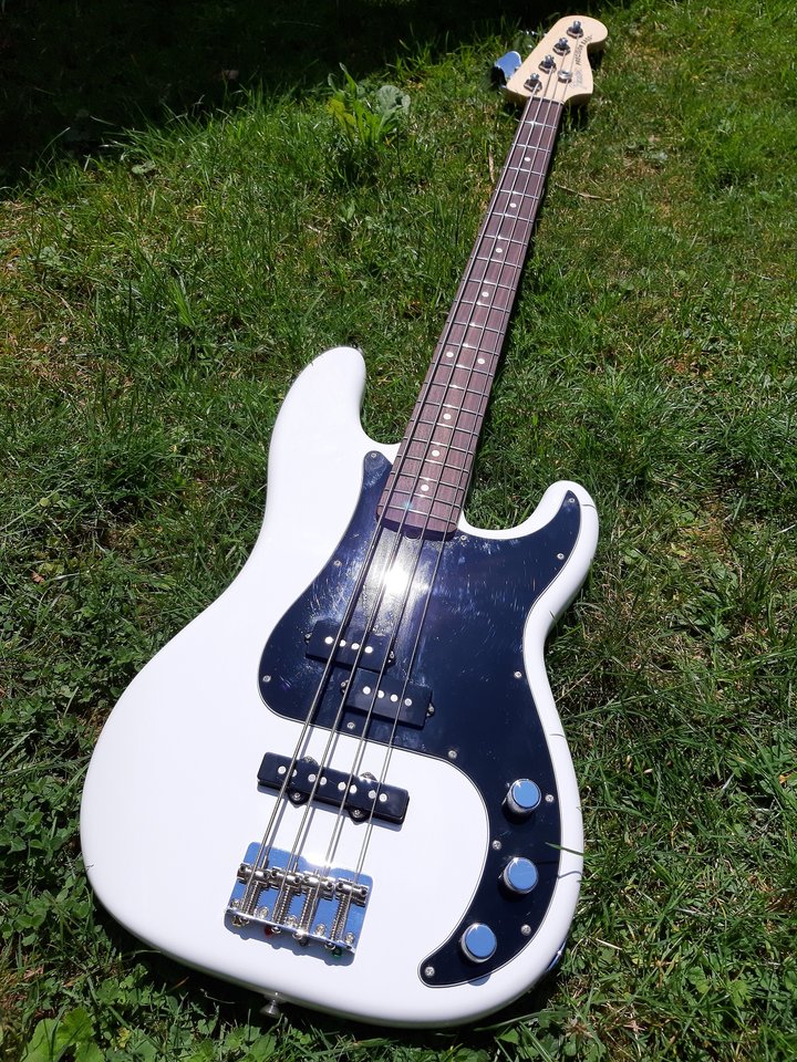

Bei unserem 4-Set-Gig (also 4x 45 Min.) am Samstag bei der "Neuhauser Musiknacht" in München ist mir aufgefallen, dass ich meinen Fender American-Performer PJ relativ häufig nachstimmen musste ... gut, es gibt ein paar Songs, bei denen ich ordentlich mit Plektrum zu Werke gehe ... und dann war auch die Temperatur in dem Raum etwas wechselhaft - bei geschlossenen Türen sehr warm, bei geöffneten (zwischenzeitlich zum Lüften) eher kühl ...
Zwei Möglichkeiten:

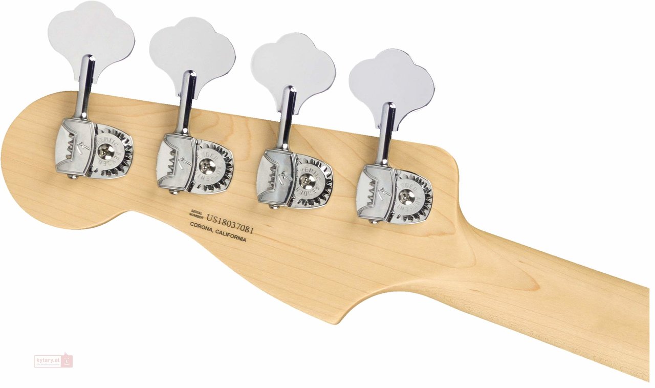

- Es liegt an den Mechaniken, doch der Bass ist erst ein 3/4 Jahr alt und hat meines Erachtens gute Light-Weight-Tuner (siehe Foto)
- Es liegt an der Qualität der Saiten - da hatte ich meine "Referenz-Saiten", nämlich D'Addarios 45-105 Nickel drauf ... die sind natürlich eher aus dem günstiger Preissegment
Was meint Ihr?

Was ist mit der Hals-Korpus-Verschraubung?
Und wie neu sind die Saiten?
Reaktionen: TomW
Temperaturunterschiede sind immer kritisch.
Die gleichen D´Addarios hab ich auch auf einem meiner Bässe, soweit ohne Probleme.
War der Saitensatz frisch oder gedehnt und eingespielt?
Drückst du die Saiten nach dem Aufziehen an den kritischen Punkten (Bereich Sattel-Kopfplatte und an den Saitenreitern an der Brücke) mit dem Daumen herunter, sodass sie schön sauber laufen?
Die Hals-, Korpusverbindung könnte natürlich auch eine kritische Stelle sein.
Reaktionen: TomW
Ich spiele D''addario EXL170 ohne Stimmprobleme auf allen Bässen. LG
Reaktionen: Chuck und TomW

Hab auch nie Probleme mit den Daddario gehabt. Ganz im Gegenteil. Haben sich denn alle Saiten leicht verstimmt? Dann tippe ich auf Temperaturschwankungen.

  • #10
Vielen Dank für Eure Hinweise :great: ...
-> die Schrauben am Übergang Hals/Korpus überprüfe ich eigentlich bei jedem Saitenwechsel - in der Regel muss ich da nichts nachziehen ...
-> die besagten Saiten sind nicht neu, nicht alt, sagen wir "eingespielt" ... sie waren meiner Erinnerung nach kurz auf einem anderen Bass und seit ca. 2 Wochen auf dem PJ ... da ich aber 4 oder 5 Bässe reihum spiele, dauert die Abnutzung der Saiten immer eine ganze Zeit lang ... bzgl. Dehnen und korrektes Aufziehen denke ich, dass ich alles beachtet hatte ...
-> es waren zum Teil nur Nuancen, also auf dem Korg-Boden-Stimmgerät mal so ein bisschen "Rot", aber noch im "grünen Bereich" ... nur als es wirklich kalt wurde im Raum (sie haben während einer Pause voll durchgelüftet), da musste ich alle Saiten nachstimmen
-> vielleicht schaue ich mir doch mal die Tuner an, ob die nicht wackeln ...

Völlig normal wenn du den Bass mit dem Plektrum dengelst

Klingt ganz normal. Das Instrument ist ja auch noch sehr jung, das sollte man auch beachten, da wird der Hals auch noch nicht seine endgültige Ruhe haben.
Aber so was kann immer passieren.

Ja, denke auch, dass Bässe da unterschiedlich sensibel für sind, also für Temperatureinflüsse. Mag sein, dass dieser spezielle spontaner reagiert.
