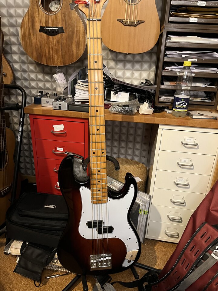

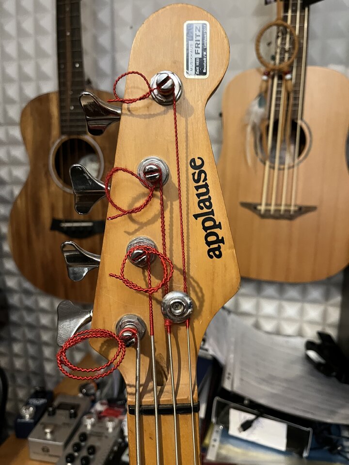

ich habe vor einer Woche einen E-Bass der Marke "Applause" aus einem Nachlass bekommen.Leider ist das Instument in einem desolaten Zustand und ich bin dabei es zu reparieren, verschiedene Ersatzteile habe ich bereits bekommen, allerdings sieht es bei den Original Mechaniken schwierig aus....die Löcher haben eine 14mm Bohrung und da gibt es nicht viel.
Frage: hat hier jemand ein solches Instrument
oder verkauft jemand eines?
Bin gespannt auf eure Rückmeldungen
Hallo @toromusics,
Herzlich Willkommen hier auf Bassic!
Einen Bass mit dem Namen "applause" habe ich nicht, aber Bässe mit Mechaniken für eine 14mm-Bohrung habe ich. 14 mm sind nicht selten, die gibt es für kleines und für großes Geld. Mittlere Preisklasse und gut sind z.B. Gotoh GB707 (https://www.thomann.de/de/gotoh_gb707_4l_c_bass_tuners.htm).
Weitere: https://www.thomann.de/de/grover_144n4_mini_bass_machines.htm,
https://www.thomann.de/de/schaller_m4_90_4l_c_bass_tuners.htm,
oder sehr billig: https://www.ebay.de/itm/113895663463?_skw=bass+mechaniken&itmmeta=01K19BZ9QNGPC8ZJX5C8S9NBNH&hash=item1a84b5e767:g:89YAAOSw5ZVdhIvl&itmprp=enc:AQAKAAAA8FkggFvd1GGDu0w3yXCmi1dllH+DJr5q2td/b53vFkEWQpboaejE6r14PdwzTxHK+aqopTP09Wy4h25gg0/vKHEl3qpx3T2110q2KiqP3EQUYw9QPCIRpE2ZzpCedOxhZPl458MV7Qxk5lyyBvZtdszdNaoHFZtk9LjvNuaLVGaxV486zEdnDlIbawcwzX2BmaEa4Q0yOYUA7CyLcQ78CfdTJqYpekq3DGM7uOX6DbaqD51KzxN2RlHUnaZleNUofjLBLlu7NN+O4bHdVMlrgasvtZuvWA1b0zUZnOP/prmHDhr5dVX1Wsvo14QCn5qTyw==|tkp:BFBMnJz9q4pm)
Ich habe jetzt nicht alles durchsucht, was es an Angebot im Netz gibt, das sind nur Beispiele, die ich auf die Schnelle gefunden habe.
Sollte dein Bass kopflastig sein, dann gäbe es die sehr leichten Gotoh GB350, die habe ich bei einem meiner Bässe montiert. Problem bei diesen Mechaniken war, einen Satz mit "4 x Links" (sowas brauchst du für diesen Bass) zu finden.
VG Uli
Hi Uli,
danke für dein Willkommen und deine Antwort!
Die Gotoh GB707 habe ich gestern bei bassparts geordert ;-)
Das ist aber ein Kompromiss weil die Originalmechaniken sicher ähnlich den typischen Fender P-Bass Mechaniken waren, die vielen Bohrlöcher mit breitem spacing auf der Rückseite sind eindeutig.
Aber egal, ich bin sehr gespannt wie der Bass klingt, wenn er fertig ist.
LG Thomas
