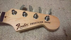

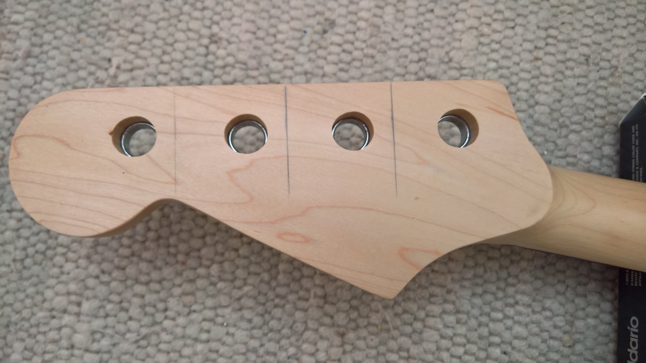

Hallo DIY-Gemeinde und Bass-Bauer,

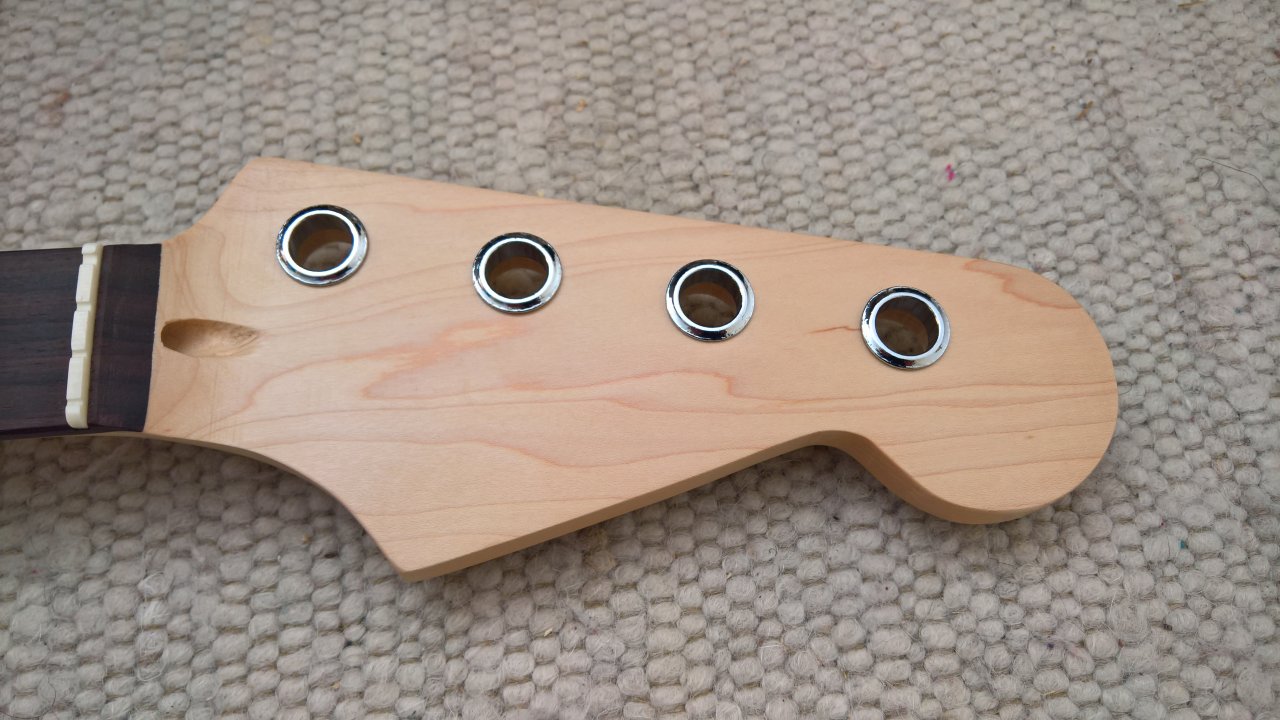

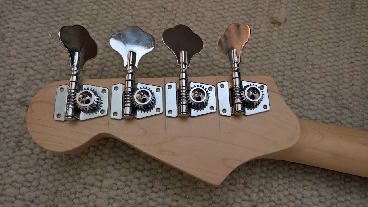

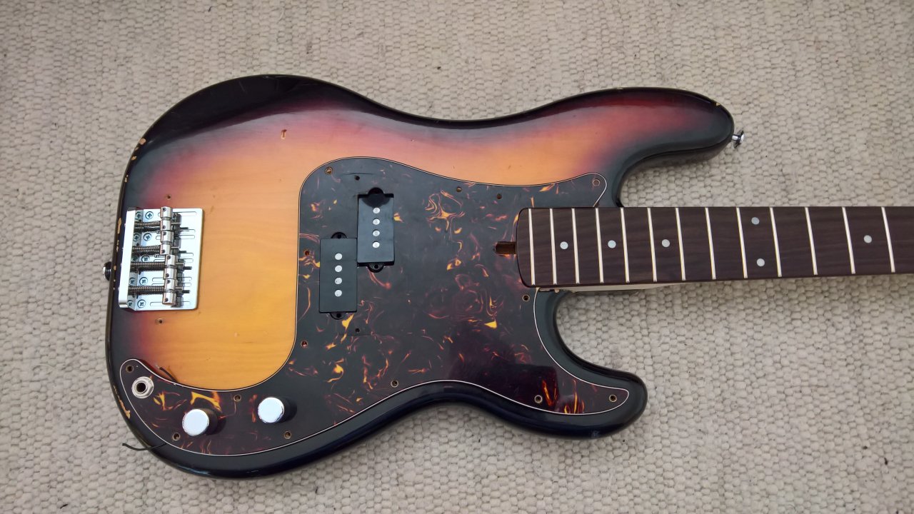

mein Tacoma Preci soll einen neuen Hals bekommen.
Die ersten Hürden sind genommen :-)
-Leider hab ich aus versehen einen Hals mit 21 Bünden gekauft :-(
das was aber in kurzer Zeit mit einem Bandschleifer schnell behoben und auf 20 Bünde gekürzt

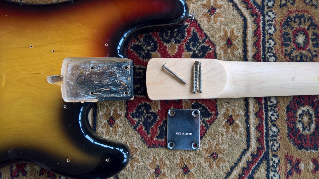

-Der Halsfuß war zu breit, das war mit Ziehklinge und bisschen schleifen (Hals und Halsaufnahme) auch schnell erledigt
Der Hals sitzt stramm und die Saiten laufen auch parallel zur Halskante (mit E und G Saite bereits geprüft)

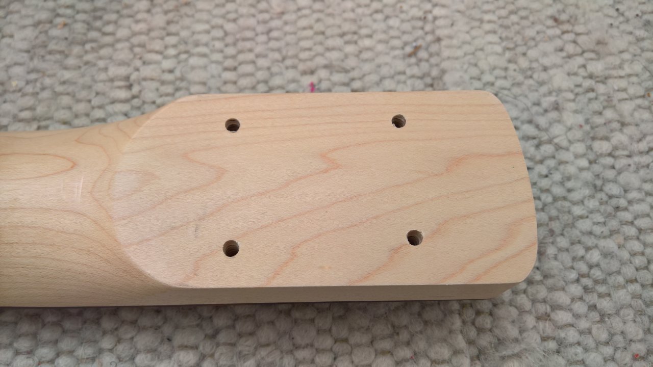

Nun zur eigentlichen Frage:

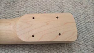

Ich muss nun die 4 Befestigungslöcher in den Hals bohren. Die Schrauben haben einen Durchmesser von 5mm. Mit welchem Durchmesser sollte ich Löcher bohren. 4,00mm oder 4,5mm?
Ich möchte nicht, dass ein Loch beim Reindrehen einer Schraube ausreißt, was evtl. bei 4,0mm Löchern passieren kann. Andererseits soll genügend Material vorhanden sein, damit die Schraub gut greift.....
Für mich auf ein paar Erfahrungswerte von Euch.
Beweisfotos habe ich natürlich auch :-)
Reaktionen: fiss-a-wiss und Herr Karl
Normalerweise wird mit dem Kernduchmesser der Schrauben vorgebohrt.
Sehr schöner Korpus übrigens. :) Was kommt denn für ein PG drauf?
Reaktionen: Herr Karl
Vielen Dank, super Tipp! Wohl dem, der eine Schieblehre besitzt :-)
Hab nun mit 3,5mm gebohrt und hat super funktioniert.

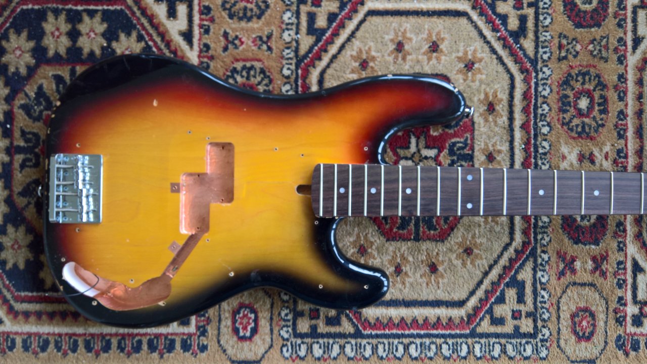

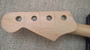

Ich verwende jetzt erst mal das alte Tortoise Pickguard, muss allerdings die Ausklinkung für den breiteren Hals noch erweitern.
Hülsen sind auch schon montiert....

Sieht spitze aus. :) Bei meinem Ibanez hab ich gerade das umgedrehte Problem: Das neue Tortoise-PG ist für breitere Hälse....
Pickguard ist drauf...die Halsfuß seitige Ausfräsung für den Halsstab ist jetzt nicht mehr notwendig, da der Zugang zur Einstellschraube an der Kopfplatte liegt. Bei Zeiten werde ich dem Bass ein neues PG spendieren.
Jetzt muss noch der Stringtree montiert und der Sattel abgerichtet werden
...das passende Decal darf natürlich auch nicht fehlen ;-)
