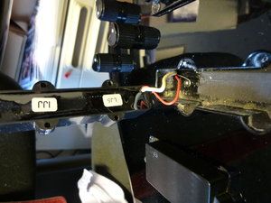

Im Angebot sind hier zwei Pickups für 5-Saiter im Set.
Es sind ältere aktive EMGs mit Kabeln, also nicht mit den Steckern!
Wer will, kann die 3-Band-Artec mit parametrischen Mitten dazu haben.
Der J-Pickup trägt die Bezeichnungen LJ5 udn IJJ, der P-Pickup nur die IJI
Am liebsten würde ich gegen ein passives P/J-Set tauschen, würde mich aber auch über Hinweise freuen, wie man die aktiven EMGs korrekt mit 4 normalen Potis verlöten könnte, ggf. mit 3 Potis, also ohne aktive Elektronik.
Freue mich über Angebote oder Tipps
