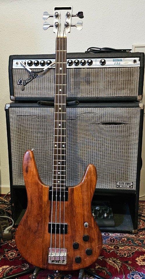

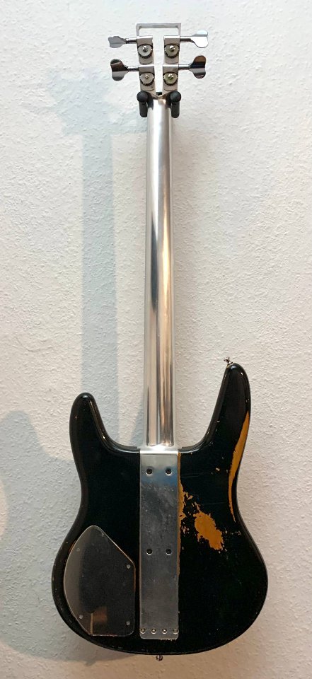

Hier ist meiner, ein TB2000 mit Seriennummer 712.
Alle Instrumente wurden mit einem Korpus aus Koa mit Nitrolack darüber gebaut. Der Großteil der Instrumente mit Klarlack, ein paar aber auch deckend lackiert in weiß, rot und schwarz.
Typischerweise sind die Bässe mit Skalenlänge 33 1/4'' gefertigt worden, es gibt aber wohl auch Sonderanfertigungen in Shortscale und als Fretless.

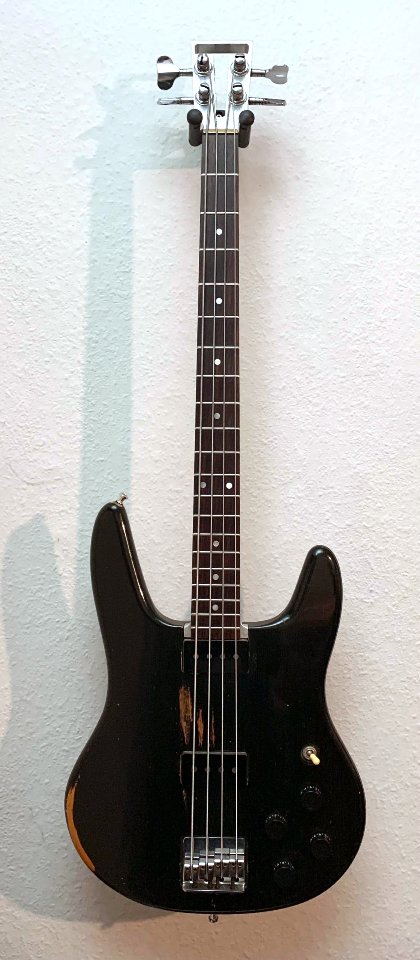

Dann haue ich meinen auch mal hier rein.
Er stammt von dem lieben matteagle, der ihn mit auf einen BTW brachte und mich anfixte.
Seriennummer 868, mein Geburtsmonat und Jahr.
Eine Wuchtbrumme sondergleichen mit unfassbaren Output, man könnte meinen, der sei aktiv.
Der steht bei mir leider nur rum.
Ab und zu schnappe ich ihn mir, nur um festzustellen, dass ich meine ollen Precis viel lieber spiele.
Mehrere Versuche den zu verkaufen schlugen fehl.
So nehme ich den im März mit nach Veenendaal.
Vielleicht tausche ich den gegen irgendwas anderes.
Einen alten Stingray, Rickenbacker oder Preci.
Mal sehen, was sich ergibt....

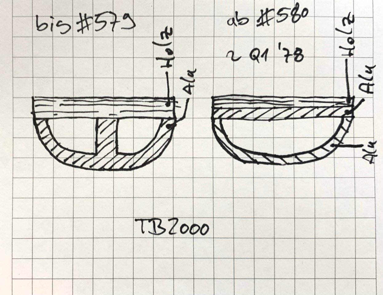

Halskonstruktion:
Soweit mir bekannt, war der Hals vom ersten TB2000 Prototyp vollmassiv und der Bass ein echtes Schwergewicht.
(1974, Seriennummer 0, dann folgen 10 Gitarren Prototypen. Ab dann werden TB2000 hochgezählt von 11 bis 1033 und für alle neuen Modell wird innerhalb der Modellreihe bei auch 11 angefangen).
Soweit ich herausfinden konnte, wurde irgendwo um Seriennummer 220(?) herum die Konstruktion von Hals + Korpus vom "frontloader" zum "backloader" geändert. Bei den früheren Modellen läuft der Hals auf der Vorderseite durch den Korpus, bei den späteren Modellen dann von hinten, sodass die Vorderansicht eine massive Holzdecke ist.
Bis Ende 1977 wurden die Serienhälse mit einem ca. 5mm starken Griffbrett aus Palisander ausgeführt. Einige wenige Instrumente wurden auch mit Ebenholz und experimentell mit phenolharzgetränktem Laminat ausgeführt (so wie es Kramer später auf seinen Aluhälsen einsetzt). Der Hals wurde innen teilweise ausgefräst, mit einem Mittensteg zur Unterstützung des Griffbretts.
Ab Anfang 1978 (ca. TB 2000 #580) wurde die Produktion der Hälse geändert. So möglich wurde komplett hohlgefräst wo es ging und das Griffbrett in der Stärke halb aus Aluminium und halb aus Palisander ausgeführt um sich den Mittensteg sparen zu können.

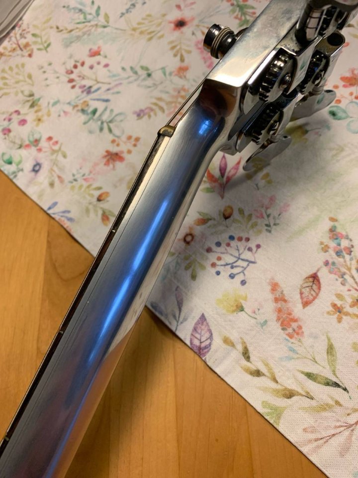

Das Patent für die Hälse, Skizze zur Erklärung von mir und ein Foto von meinem TB habe ich angehängt.
Zeitgleich mit dem Wechsel auf die neue Halskonstruktion wurde der Korpus dünner gefertigt, von ca. 45mm auf ca. 35mm*
*Ich verzichte der Verständlichkeit halber auf US Maße in 32tel des Penisdurchmesser von irgendeinem englischen König - oder womit auch immer die Amis halt messen.
Ab Mitte 1977 gab es zusätzlich die Option den Bass mit schwarz sprühlackiertem Hals zu bestellen. Diese Option nannte sich "Black Imron coated neck".
Imron ist ein Farbhersteller für Automobilfarben und den maritimen Bereich. Welches Farbsystem da genau genutzt wurde konnte ich bisher nicht herausfinden. Ich tippe auf einen PU Lack - das ist allerdings nur Spekulation meinerseits.

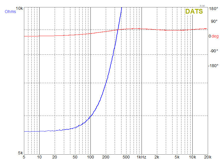

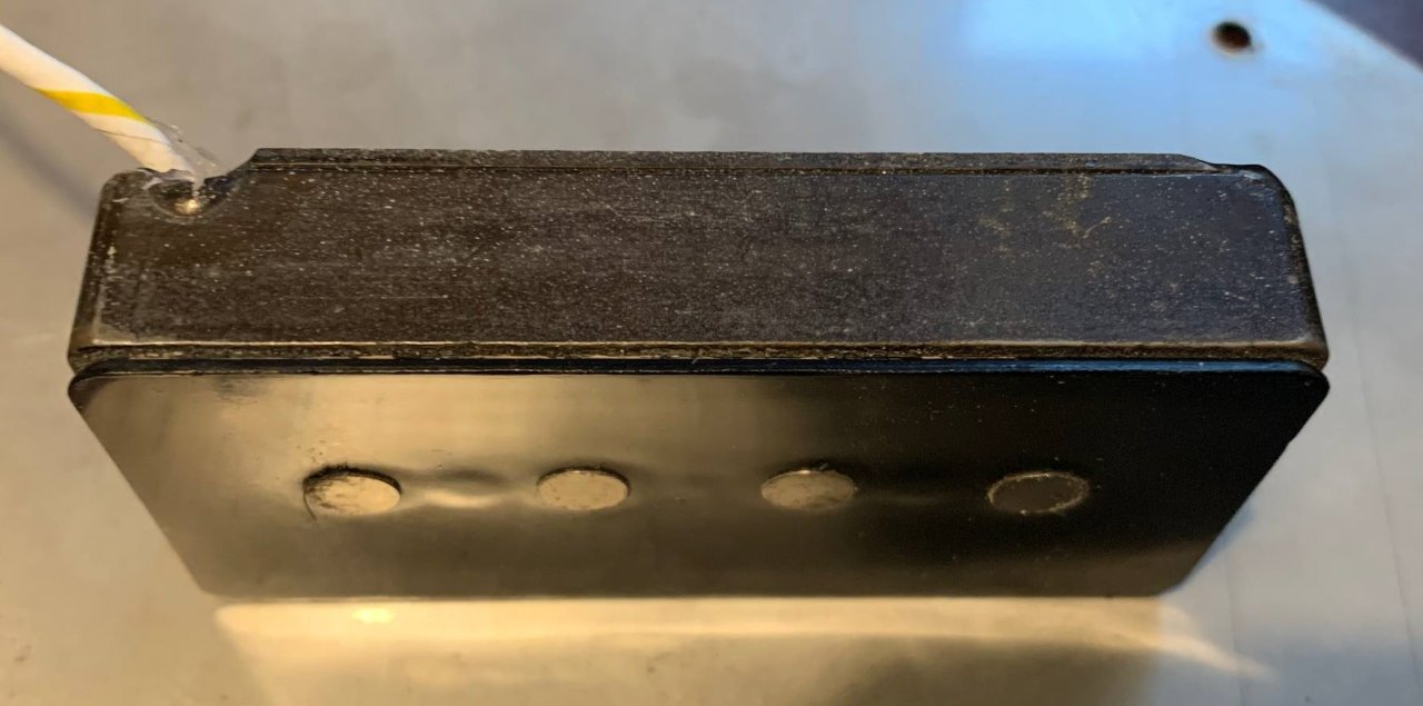

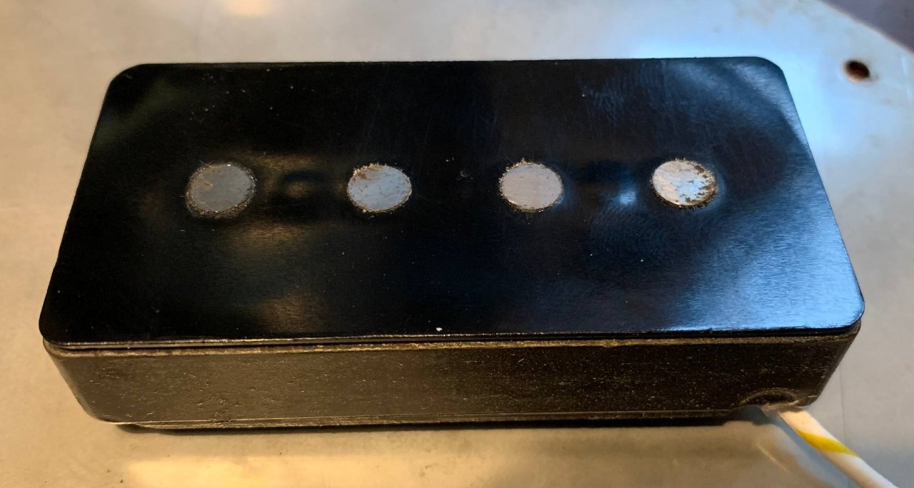

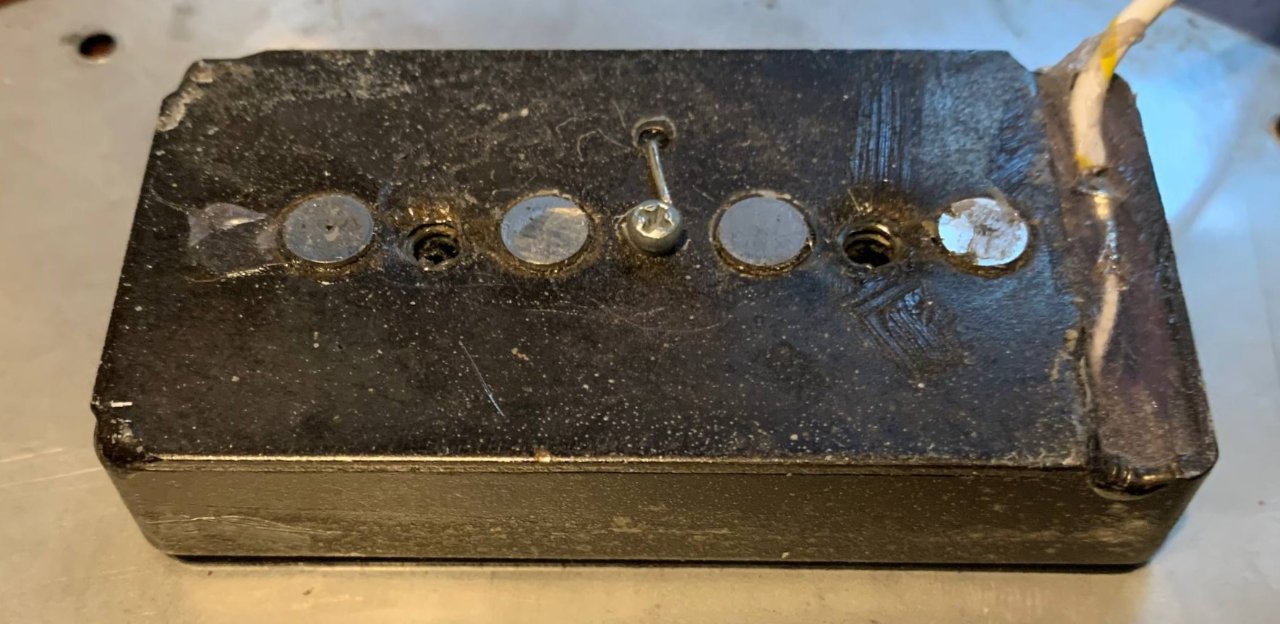

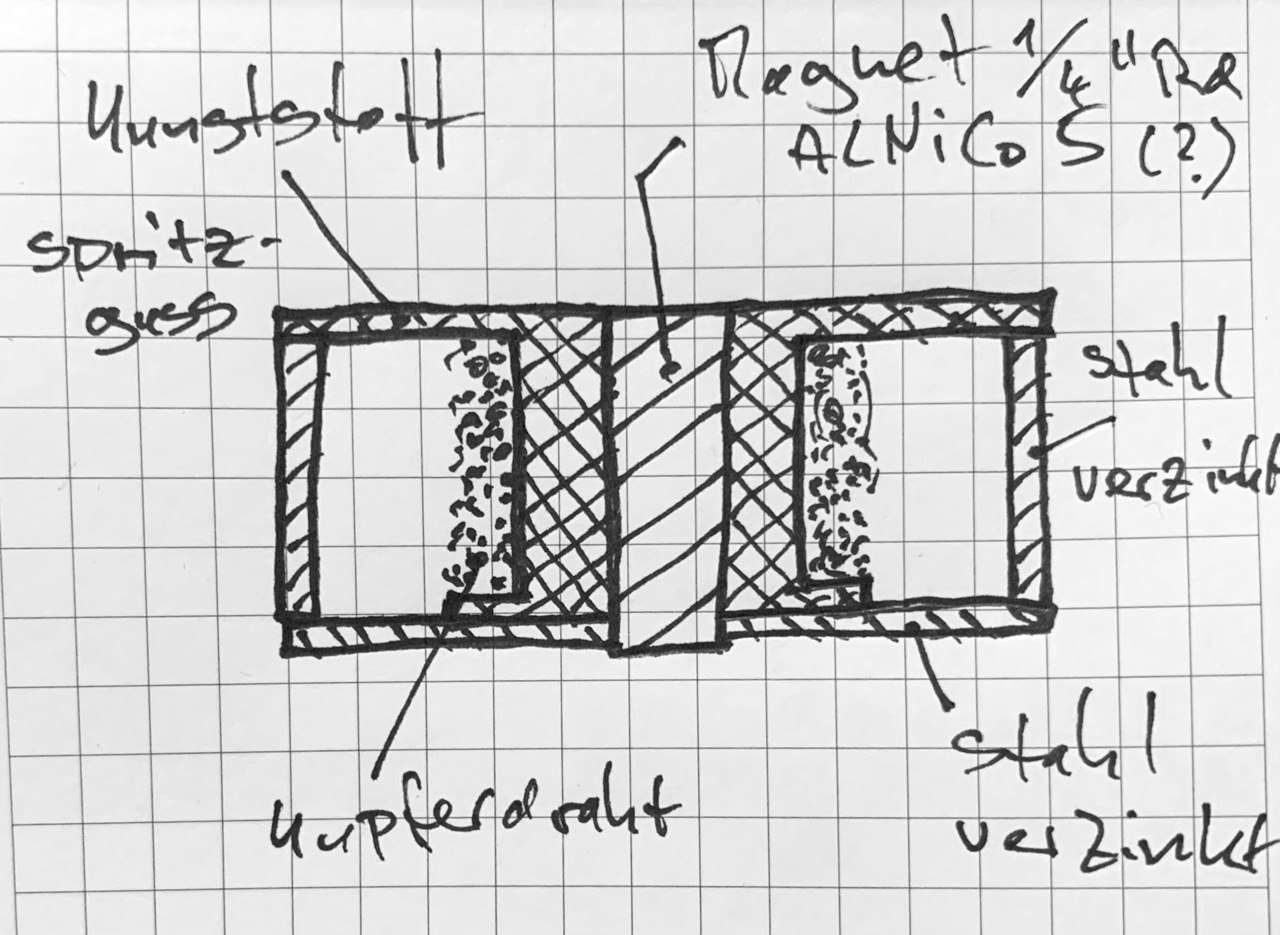

Die Pickups bestehen aus einem verzinkten Stahlgehäuse und Spulenkörper aus Kunststoff, der auch gleichzeitig die obere Abdeckung bildet.
Das Gehäuse ist aus einem Rahmen und angeheftetem Bodenblech gefertigt. Bodenplatte mit Bohrungen für die Magnete, Erdungsdrähtchen und zwei zölligen Gewindebohrungen. Der Pickup wird durch die Rückseite des Halses mit zwei Senkschrauben befestigt (1/8'' Hex Antrieb).
Das Gewinde ist sehr wahrscheinlich UNC #10-24 (Außendurchmesser 0.19'' | 4,826mm / Steigung 24 TPI)
Magnete: AlNiCo5 (?) Durchmesser 6,35mm / 1/4''
Neck Pickup
DCR: 5,55 kOhm
Induktivität: 3,09 H @100 Hz, 2,94 H @1 kHz, 4,58 H @10 kHz
Bridge Pickup
DCR: 5,47 kOhm
Induktivität: 3,15 H @100 Hz, 2,98 H @1 kHz, 6,34 H @10 kHz
Gleichstromwiderstand gemessen mit Multimeter, Induktivität gemessen mit LCR Meter @1 V
Im Anhang findet Ihr noch die Impedanz Plots, gemessen mit DATS v3 Spielzeug.
Im Travis Bean Forum findet man verschiedene Werte für den Gleichstromwiderstand (irgendwas zwischen 5,5 und 6 kOhm). Gut möglich, dass das einfach nur Serienstreuung ist. Die wurden alle von Hand gewickelt. Bei meinem liegen die recht nah beieinander, die Verkabelung sah absolut original aus, Kabellänge ist so, dass die Pickups auch nur in oben genannten Positionen passen.
Die Höhe der Pickups wird mit Unterlegeblechen ausgeglichen, so nötig.
