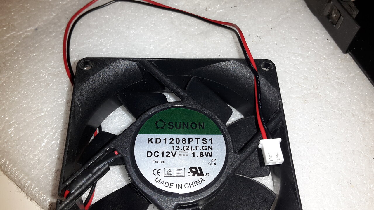

Moin Schwarmwissen :-),

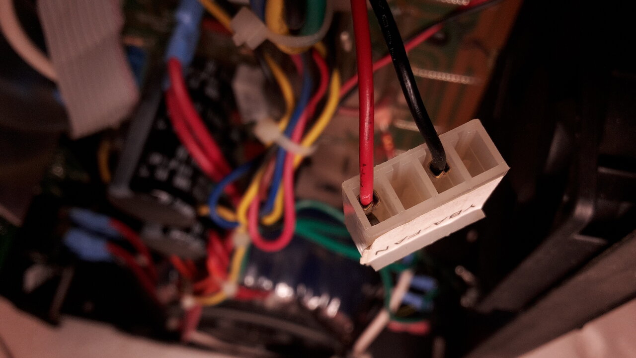

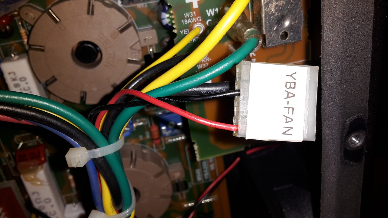

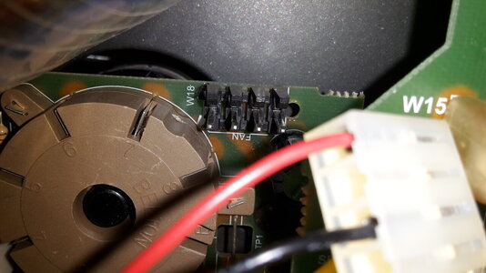

der neu zu verbauende Lüfter hat einen andere Steckverbindung (Bild 1), ich möchte gerne den originalen (Bilder 2-6) weiter verwenden bzw. passend beschaffen, die 2 Kabel habe ich jetzt noch nicht rausgetüddelt aus dem original Stecker aber kann evtl. jemand sagen anhand der Bilder oder eigener Erfahrung welche Steckverbinder (Hülsen) auf die zwei neuen Kabel kommen?
Abknipsen und anlöten möchte ich nicht. Wahrscheinlich komm ich um Ausmmessen nicht herum 🤔
Danke für Tipps und Tricks und beste Grüße,
Martin

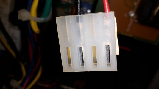

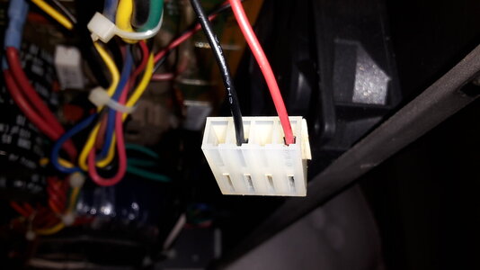

Die Metallpins kann man aus dem Plastikstecker rausmachen und dann umbauen.
Man muss nur den Sicherungshaken nach unten biegen (Mit einem kleinen spitzen Gegenstand nach unten drücken)
und dann das Kabel aus dem Plastikgehäuse ziehen.
