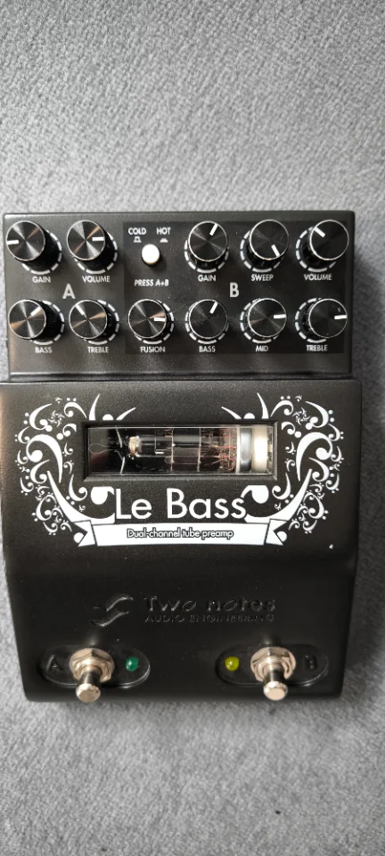

Hi zusammen,
ich habe ein Problem mit meinem Two Notes Le Bass und hoffe, jemand hat eine Idee.
Und zwar rauscht und knistert Kanal A deutlich hörbar, während Kanal B komplett ruhig ist und einwandfrei funktioniert.
Was ich bisher getestet habe:
  • verschiedene Bässe → Problem bleibt
  • unterschiedliche Steckdosen → keine Veränderung
  • verschiedene Netzteile → ebenfalls keine Besserung
Das Geräusch tritt also unabhängig vom restlichen Setup auf.
Da es nur Kanal A betrifft, vermute ich entweder:
  • ein internes Problem (z. B. Röhre oder Bauteil)
  • oder ein typisches Verhalten/Fehler, den jemand kennt
Laut Hersteller kann höheres Gain generell mehr Rauschen erzeugen, aber das hier wirkt eher wie ein Defekt, da Kanal B komplett ruhig ist .
Hat jemand ähnliche Erfahrungen mit dem Le Bass gemacht oder eine Idee, woran es liegen könnte?
Ich habe mal ein Foto der aktuellen Einstellung gemacht.
Danke euch! 🙏
Hi zusammen,
Danke euch! 🙏
Ändert sich beim Drehen von irgendeinem Poti was?
