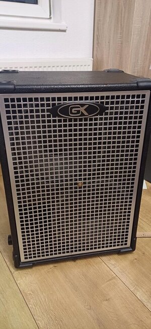

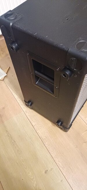

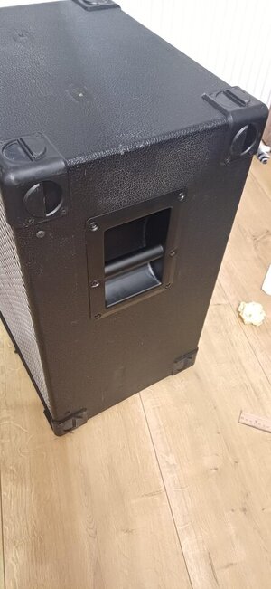

Hier könnt ihr zuerst nochmal sehen, wie der Koffergriff oben platziert war (hab kein besseres Bild mehr gefunden). Und dann die fertige Version. Es ist SOOO viel einfacher zu tragen. Bin sehr happy!

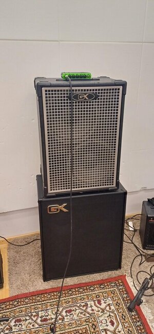

Ah, und neue Füßchen hab ich auch montiert. Die alten waren schon bisschen widerlich. Und hab die Gelegenheit genutzt auch welche an der Seite anzubringen, sodass ich die Box auch horizontal legen kann. Dann kann ich diesen Klang auch gescheit nutzen.
EDIT: Schwerpunkt hab ich gefunden, musste aber nur leicht nach vorn dafür. Und Hans von FMC hat mir geraten auch das (durchgebogene) Gitter zu fixieren, damit es nicht rasselt, wenn ich sehr laut spiele. Hatte das zwar noch nicht erlebt, aber sicher ist sicher. Ich hab einfach einen weiteren (flachen) Gummifuß innen reingeklemmt und außen einen rumliegenden Stringtree verwendet, um das Gitter zu fixieren. Der Farbton passt nicht 100% aber das stört mich nicht wirklich :)
