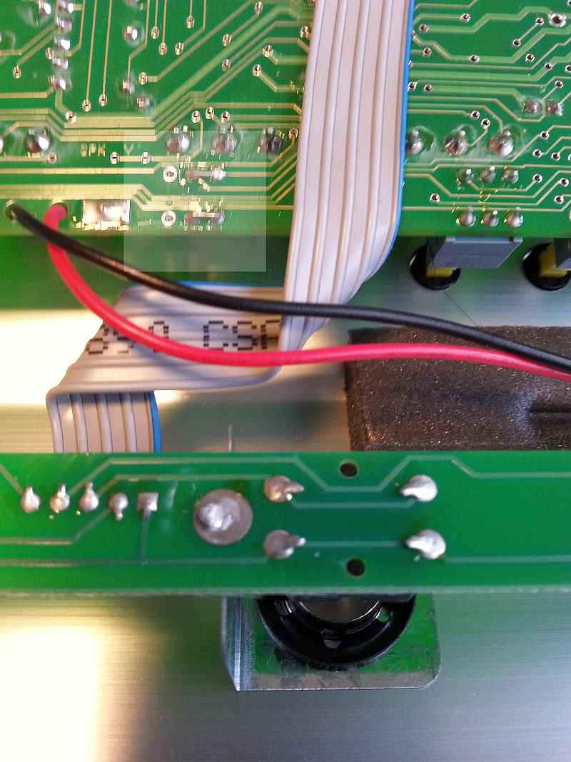

Hier mal eine Abblidung vom Originalzustand: In dem Bereich, den ich etwas hervorgehoben habe, sieht man die 6 Lötstellen für einen Taster und zwei Brücken, die dort jeweils von mitte nach rechts angebracht sind.
Die Brücken lassen sich vorsichtig mit der Lötkolben abziehen. Entweder man lötet hier einen kleinen Schalter 2x UM, Rastermass 2,54 x 5.08 rein, oder lötet zwei neue Brücken von links nach mitte ein. Dann ist der normale Output (Klinke) dauerhaft ohne Speaker-Sim. Wer damit in einen normalen Amp mit einer Charakterbox geht, kann das immer so lassen. Wer "Hifi"-Boxen mit aggressiven Tweetern besitzt, sollte diese dann aber bei Bedarf abschalten können, falls man den Preamp mal etwas grindiger fährt.
Wie gesagt.. der DI-Out bekommt immer das gefilterte Signal.
Wer allerdings glaube, ohne den Speaker-Filter wäre der VT-Bass völlig neutral, wenn man alles auf mitte dreht, der sollte sich besser einen programmierbaren Equalizer kaufen. Ein starker Ampeg-Charakter ist immer da.. nur halt ohne Boxenfilterung :-)
Wer es zwischendurch klinisch braucht... im Bypassmode kommt das Signal gebuffert, aber unverfälscht durch.

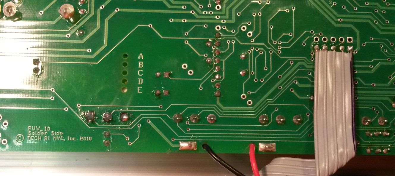

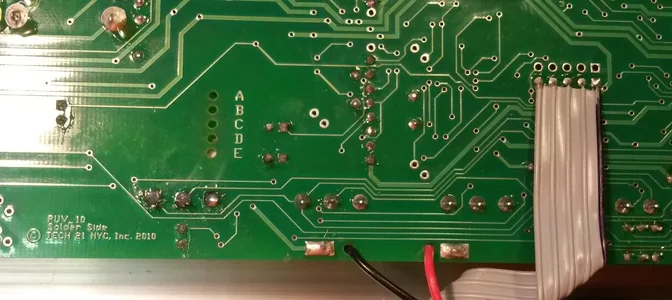

Welche Version des VT-Bass hast du denn, aus welchem Jahr?
Ich habe hier ein Teil mit einer Platine von 2010 HS3 94V-O S/N1140. Da sieht diese Stelle auf der Platine komplett anders aus - keine vorbereiteten Lötstellen für einen Switch.

Ich hab den programmierbaren VT-Bass Deluxe. Aber die Stelle, die du fotografiert hast, sieht auf meiner Platine ganz anders aus. Offenbar gibt es auch da verschiedene Versionen. Auf meinem Foto siehst du die Beschriftung der Platine - ist die bei dir gleich?
Danke

Ich habe mein Gerät mal just zerlegt.
Die Platinenbezeichnung lautet PUV_11 von 2013.
Dann wissen wir ja jetzt zumindest, dass es mit dem alten 10er-Release nicht auf diese Weise geht :-(
Zumindest scheinen die seit 2013 einheitliche Platinen zu benutzen. Die Deluxe -Gitarrenversionen haben diesen Schalter schon seit 2013. Beim VT-Bass deluxe ist mir das erstmals 2015 aufgefallen. Das Teil hat die Seriennummer 31155* . Spätestens ab da sollte es wohl umbaubar sein.
