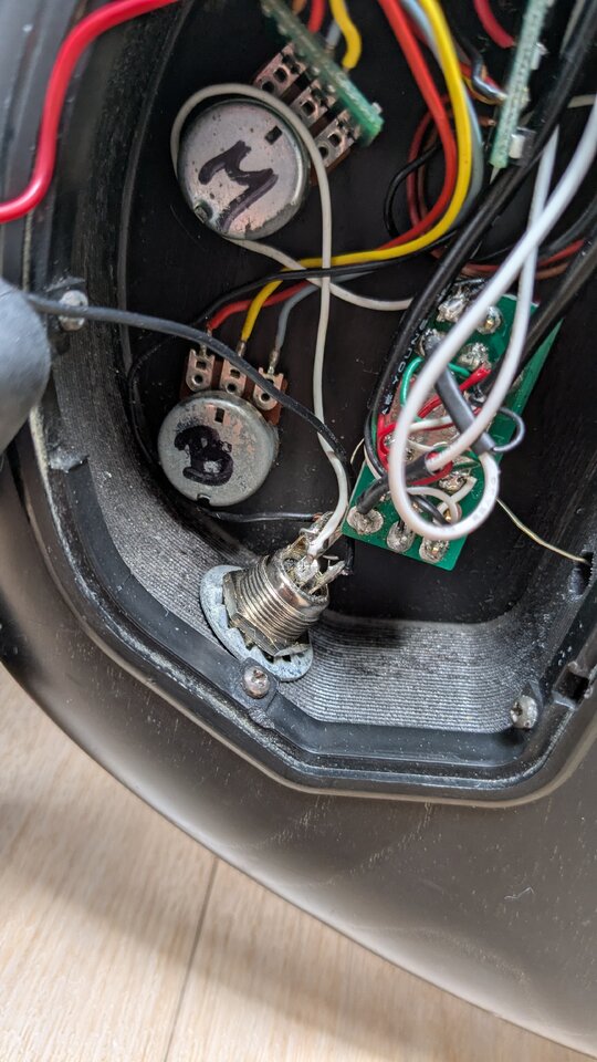

Hallo zusammen
Ich habe hier einen Warwick mit einem meiner Meinung nach fiesen Wackelkontakt. Ist so für mich unspielbar.
Ich nehme an, dass man da Löten müsste, ich selbst habe aber keine Ahnung von sowas, besitze auch kein Lotgerät.
Meine Frage: Gibt es wen der sich das in/um Memmingen herum ansehen könnte? Vielleicht einer der anwesenden Bassicer?
Ansonsten müsste ich schauen wann ich mal nach Kempten komme, dort ist ein Musikhaus.
Danke vorab!

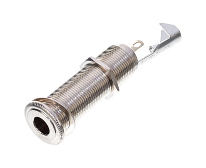

das klingt wie eine defekte Buchse. So wie es aussieht muss die neu. Dummerweise ist das eine versenkte, geschlossene, da weiss ich leider nicht mal, wo man so eine hernimmt.
Mein Rat: ausbauen, nachmessen und im Elektronikhandel/-versand suchen. Wichtig: Die Buchse ist entweder eine Stereobuchse oder hat einen Schaltkontakt, um die Batteriemasse zu schalten.
Reaktionen: TieftonTom und Chuck
Switchcraft 152. Stereobuchse. Aber um die Frage zu beantworten: hinüber. Die gehen leider irgendwann immer kaputt. Muss man austauschen.

Niemand muss unbedingt löten können, aber das Leben als Bassist ist einfacher wenn man es kann. Meine Empfehlung wäre dies zum Anlass zu nehmen um Löten zu lernen. Man muss ja nicht gleich Kunstwerke zusammenlöten aber eine Buchse tauschen oder ein loses Kabel wieder befestigen sollte schon drin sein.
Reaktionen: Nasenbär, merlindergraue, Flox und 6 andere
Wenn es in deiner Nähe einen Radio- und Fernsehtechniker (heißt inzwischen Informationselektroniker) gibt, bekommt der das auch gelötet. Oder sie. :bier:
Vorher die Buchse besorgen und anfragen.
Oder mal hier anklopfen:
Ansonsten ist Kempten von Memmingen jetzt nicht sooo weit weg. ;-)
Ganz ohne Plan zu löten kann zum Misserfolg führen. Oder zu Pfusch.
Kabel an eine Buchse anlöten ist aber eine recht einfache Sache. Platz hast du dafür auch genug im E-Fach.
Edit: Vorm festlöten schauen, dass die Mutter da ist, wo sie hingehört. :engel:
Reaktionen: Flox und Chuck
  • #10
Das mit der Mutter is echt n guter Tip.
Normalerweise sind die Kabel auch lang genug um sie durch das loch zu ziehen, dann kannst du draußen löten. Die mutter sollte drinnen bleiben.
