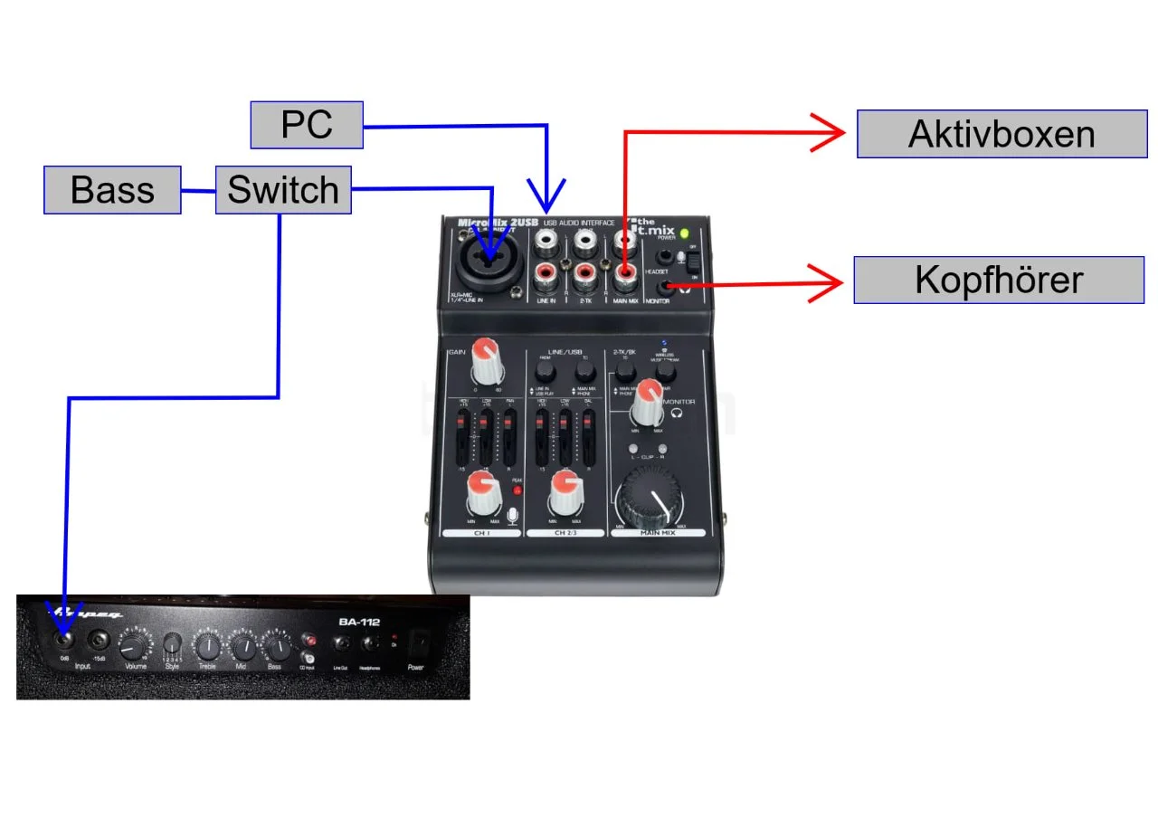

ich habe folgende Kette an meinem "Musizier-Platz" (um es nicht Studio zu nennen):
Quellen: PC mit YouTube, Spotify, Audacity, etc.
Interface/Mixer: Thomann t.mix MicroMix 2 USB, angeschlossen über USB
Aktivmonitore: Edifier MR4, angeschlossen über Cinch an den Main Mix des Mixers.
Nutzung für leise: Backing-Tracks oder sonstige Mucke aus den verschiedenen Plattformen vom PC über USB in den Mixer, den Bass über CH1 ebenfalls in den Mixer, und dann alles zusammen über den "Monitor"-Ausgang auf die Kopfhörer.
Nutzung für laut: Den Bass über einen Switch direkt in einen Combo und die Begleitmusik über den "Main Mix"-Ausgang auf die Monitore.
(Bezeichnungs-Fallstrick hier: Monitorboxen werden über "Main Mix" angefahren und Kopfhörer über "Monitor" 8D )

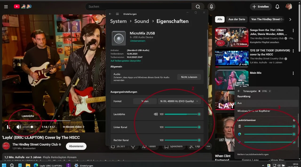

Nun habe ich in dieser Kette, am Beispiel "YouTube" und "Nutzung laut" sechs Lautstärkeregler:
  1. Lautstärke-Schieber im YouTube-Fenster
  2. "Lautstärkemixer" in Windows 11 mit Pegel für das Edge-Fenster in dem YT läuft
  3. "Lautstärkemixer" in Windows 11 mit Pegel für System (also "über alles")
  4. Lautstärkeregler am Mixer für den USB-Eingang
  5. Lautstärke für "Main Mix"
  6. Lautstärkeregler an den Edifier Aktivboxen
Wie stelle ich die einzelnen Regler jetzt möglichst geschickt ein?

Gibt’s am Mixer keinen Kopfhörerausgang?
Dann könntest Du den Aux auf den - vermutlich vorhandenen - Effektwegeingang am Combo legen.
Dann lassen sich die einzelnen Lautstärken am Mixer (über Gain und Vol) einstellen. Der Rest (PC, Preamp, Bass etc.) kann dann ja grundsätzlich auf 100% sein.
So ähnlich mache ich das auch.
Einer von uns beiden hat ein Verständnis-Problem :rofl:
So sieht das bei mir aus:
Der Monitor-Ausgang an dem Mixer hat ein Kopfhörer-Symbol. Da Hängt der Kopfhörer dran. Und die Aktivboxen hängen am Ausgang "Main Mix".
Der Verstärker hätte bloß ein Line-Out, aber keinen Loop für Effekte.

Jetzt, wo ich weiß, welches Equipment Du hast, verstehe ich es auch …
Dann musst Du halt das Ganze über deine Aktivboxen laufen lassen. Ohne Amp.
Mein Mixer ist zwar auch klein, hat aber mehr Möglichkeiten ..

Also entweder haben wir ein unterschiedliches Verständnis von "Windows", oder du kennst andere Features/Einstellungsebenen als ich. Ich arbeite hier mit nem 08/15 Notebook mit "onboard" Sound und Windows 11. Also absoluter Standard. Da ist nix mit Clipping-Anzeige.. 🤣
Ich habe mal versucht, in einem Screenshot alle fraglichen Regler einzufangen:
1: Regler vom YouTube-Player im Edge Browserfenster
2: Windows System-Mixer
3: Windows Übersicht aus der Taskleiste mit System (quasi "Main Mix") und Edge (also nur der Pegel der des Browsers). Darunter erscheinen dann noch so Apps wie Teams, Spotify Player, VLC Player, etc. wenn sie gerade offen sind.
Egel welchen ich regele, es hat immer einen Einfluss auf den Pegel am Ende und kein Regler bewegt einen andern "von Geisterhand". Es sind also wirklich drei Ebenen auf denen ich eingreifen kann.
Was ich allerdings sagen kann:
Wenn ich im Rechner alles auf 100% stehen habe und am Hardware-Mixer den Main-Pegel (über die Boxen) bzw. den Monitor-Pegel (über Kopfhörer) runter drehe, höre ich Klangqualität A.
Wenn ich den YouTube Regler auf ganz knapp über 0 runter ziehe und am Hardware-Mixer den Main-Pegel (über die Boxen) bzw. den Monitor-Pegel (über Kopfhörer) dementsprechend auf Dreimalwahnsinnige, höre ich Klangqualität B.
And who am I kidding? Für meine 41 Jahre alten Ohren gilt A = B :D
Insofern ist mein Studienaufwand hier vielleicht auch mal wieder mit Kanonen auf Spatzen geschossen.
EDIT: Wenn du mit "Clipping-Anzeige am Mixerkanal" den Hardware-Mixer meinst, also den MicroMix USB: Der hat keine Anzeige fürs Clipping im USB/Line Eingang. Und selbst wenn, könnte der mir ja nur sagen, dass Headroom fehlt. Nicht, wer dafür verantwortlich ist.
