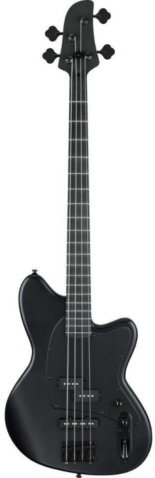

Ich besitze einen Ibanez Talman TMB420. Ich bin mit dem Bass mehr als zufrieden, möchte ihn aber mit einem Drop-D-Tuner ausstatten. Welcher Tuner wäre der richtige?

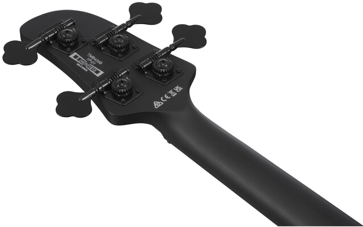

Ein Foto von der anderen Seite wäre ein klein wenig hilfreicher...
Ich denke mal keiner, wenn du nicht alle Mechaniken auf einmal tauschen willst.
Ich habe auch einen Ibanez Talman Viersaiter und mehrere Hipshot D-Tuner (auf anderen Bässen).
Die Mechanik der G-Saite ist zu nah an der der E-Saite (Habs mal bei mir übereinander gelegt).
Ich habe so etwas auf einem ATK sogar geschafft, da ist die Aufteilung der Mechaniken ja ähnlich - allerdings musste ich die Mechaniken schräg anordnen, damit es überhaupt geht. Sieht jetzt aus wie bei einem Warwick (musste ja bei allen Mechaniken machen, damit es nicht scheisse aussieht).
Es kann vielleicht mit Ultralites funktionieren, aber davon habe ich keine um eine belastbare Aussage zu treffen...
...oder die Typen der GB7-Reihe, dann hast du aber komplette andere Flügeltypen.

Weswegen ich mir keinen zweiten holen kann mit BEAD-Besaitung: das ist ja schon mein Zweit-/Ersatzbass. Ich spiele live einen Warwick mit einem Hipshot Ultralite Drop-D-Tuner. Der Ibanez ist nur das Backup. Aber wenn es mit einem Drop-D-Tuner nichts wird, belasse ich es einfach dabei. Denn dass der live tatsächlich mal zum Einsatz kommt, ist nicht allzu wahrscheinlich. Und ich muss nur an zwei Stellen im Set runter und wieder hoch - dann würde ich mir halt die Zeit zum Stimmen nehmen, fertig. Den Hebel umlegen ist halt lässiger. Und wenn man mal wieder vergessen hat, die E-Saite wieder hochzustimmen und einem das erst nach dem ersten schiefen Ton einfällt, ist so ein schneller Griff zum Hebel auch mal die Rettung. Wenn man während der eingeplanten Pause lieber gedankenverloren zum Bier greift und nicht darüber nachdenkt, warum diese Pause da platziert wurde... :confused::bier::stars:
