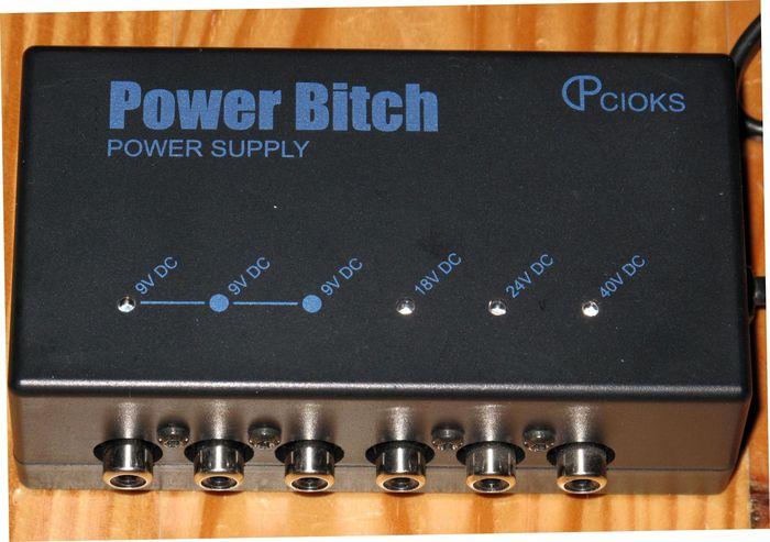

Ich hab aus versehen mal meinen Sansamp mit 40 Volt gegrillt.
Kann das jemand reparieren?
Davon abgesehen, dass dies rein gar nichts mit diesem Thread zu tun hat, kommt das drauf an. Mit genug Aufwand kann man eigentlich alles reparieren. Die Frage ist, was beim Sansamp passiert ist und welche Bauteile in Mitleidenschaft gezogen wurden.
naja, zuviel Spannung auf ein Pedal halt. Also ganz grob ist das doch das Thema... :-/
...UNd war als kleine Warnung gedacht.
Ok, aber 40 V ist schon ziemlich viel, wohl das 2-3 fache der maximal zulässigen Spannung, nicht wahr?
Im ursprünglichen Thread ging es aber um gerade mal 10% Überspannung. Wenn man da auf Nummer sicher gehen will, kann man ja mal messen, welche Spannung das Netzteil unter Last tatsächlich raushaut und dann das Zuviel mit einem Vorwiderstand oder ggf einem Längsregler wie dem 7815 vernichten. Im letzteren Fall kann man dann aber gleich einen Trafo und einen Gleichrichter davorklemmen....
ja, dummer Weise hab ich den falschen Anschluss der power bitch genommen...es war dunkel... :rolleyes:
Die Tech21-Teile (zumindest Vt-Bass) haben am EIngang eine Überspannungsbegrenzung mit einer Z-Diode 9V1 und einem Vorwidertand.
Entweder ist der Vorwiderstand abgefackelt und muss erneuert werden oder die Z-Diode ist durchlegiert und bildet nun einen Kurzschluss nach Masse... oder beides... Mehr sollte da eigentlich nicht passieren..
Kraftvolle Schlampe ;-)

Sind das RCA-Buchsen? Da kannst du froh sein, dass du noch keine anderen Geräte damit gegrillt hast... :D
Besorg dir dafür dich mal einen Dummy-Plug bzw. anderen Gummistöpsel, der das verhindert.
