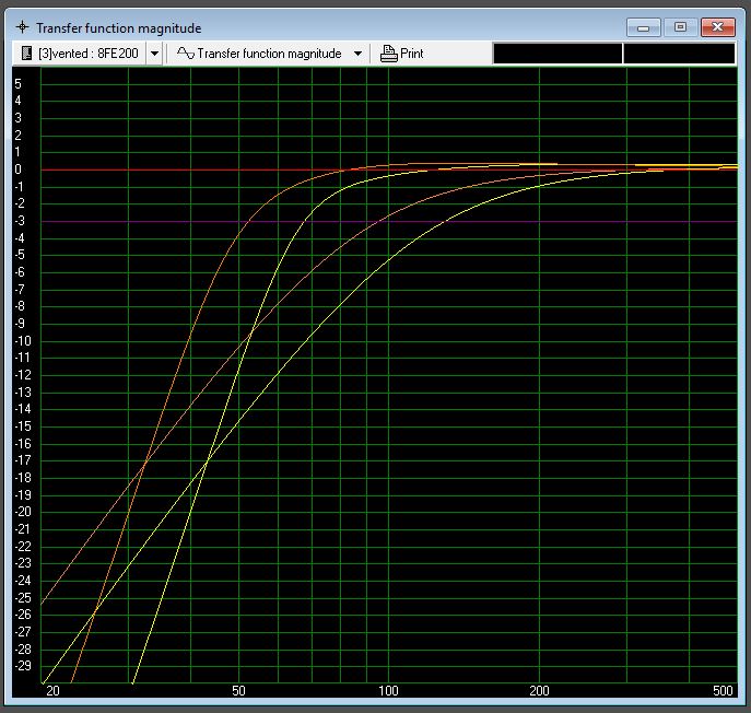

Hier mal der Frequenzgang der beiden Varianten. Orange sind die 8PR200, gelb die 8FE200. Die jeweils flachere Kurve ist die geschlossene Box, die andere ist die Reflexbox.
Die Box mit den 8PR200 ist auf 53Hz abgestimmt, beim Betrieb mit meinem Promi-Kombo würde ich die Reflexöffnung dann verschließen. Die Box mit den 8FE200 ist auf 70Hz abgestimmt, die würde ich beim Betrieb mit dem Promi-Combo öffnen, aber ansonsten schließen.

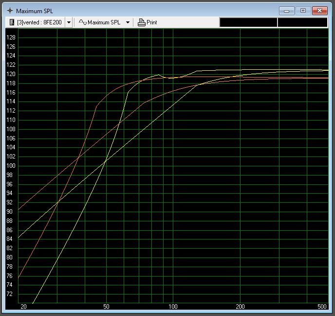

Hier das max. SPL-Diagramm:
Der 8PR200 ist dem 8FE200 deutlich überlegen, was den Tiefgang angeht. Für die Disziplin Standalone wäre der 8PR200 die bessere Wahl.

Noch eine kleine ergänzenden Anmerkung zur Abstimmung: wieso lässt sie sich nicht für alle in Frage kommenden BR-Frequenzen auslegen? Das wäre eine möglichst große Öffnung für 70 Hz, die durch Verkleinern bis auf 53 Hz herunterstimmbar ist. Bei Bedarf ganz schließen wäre dann nahezu ein Beiprodukt.
Ja - gute Idee! Ich könnte zumindest mit verschieden langen Reflexrohren mit gleichem Durchmesser arbeiten - sozusagen ein variables Stecksystem für Reflexrohre und Verschluss realisieren. Den Durchmesser verkleinern möchte ich nicht wg. Strömungsgeräuschen.
Allerdings hat man nur bei einer Abstimmfrequenz einen optimalen Frequenzgang. Eine auf 70Hz abgestimmte 34-Liter-Box hätte mit den 8PR200 hätten einen ausgeprägten 100Hz-Buckel. Da heißt es wohl Versuch macht kluch. Aber vielen Dank für die Anregung!

Zurück zu Deinem Projekt: wenn der BR-Kanal groß genug ist, dass es bei 53 Hz keine Probleme gibt, wird es bei 70Hz erst recht keine geben. Das Verschließen sollte mit rechteckigen BR-Kanälen leichter gehen; die Staffelung erreicht man dann wie in einer TL606 durch passend angeordnete Zwischenwände in einem großen Kanal.
